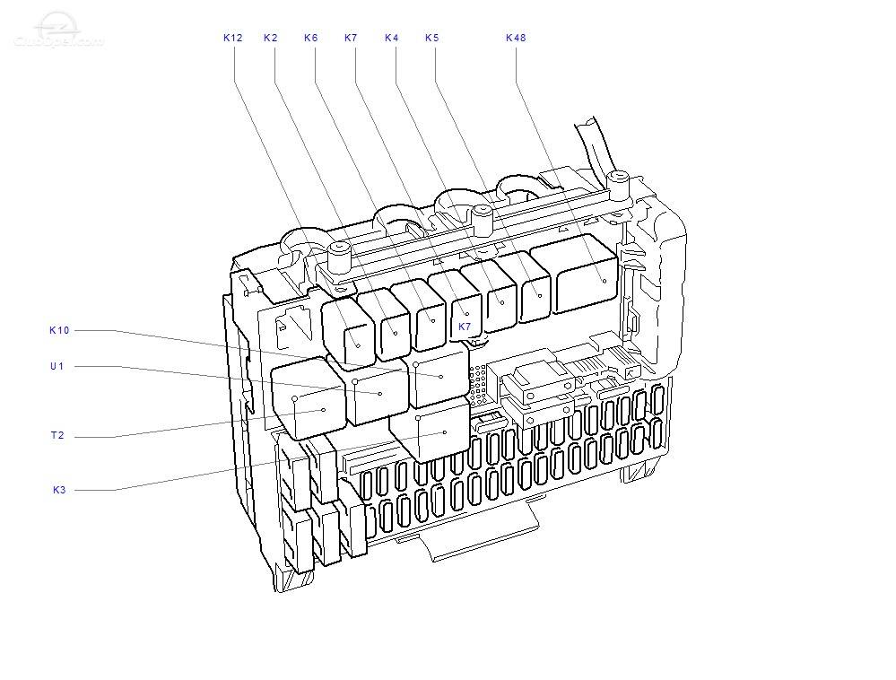

PS: nr.03 - 40A - Luneta incalzita (am semnat-o gresit in poza, este cea rosie de 40A care se vede in poza)
Prima din stanga.
Prima din stanga.

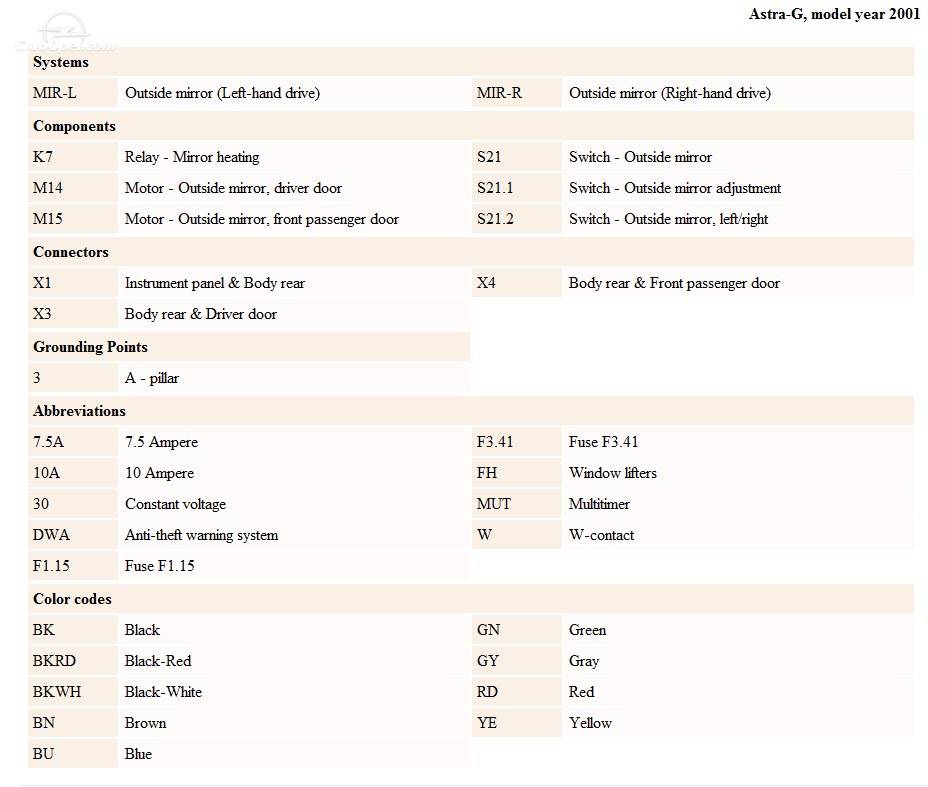

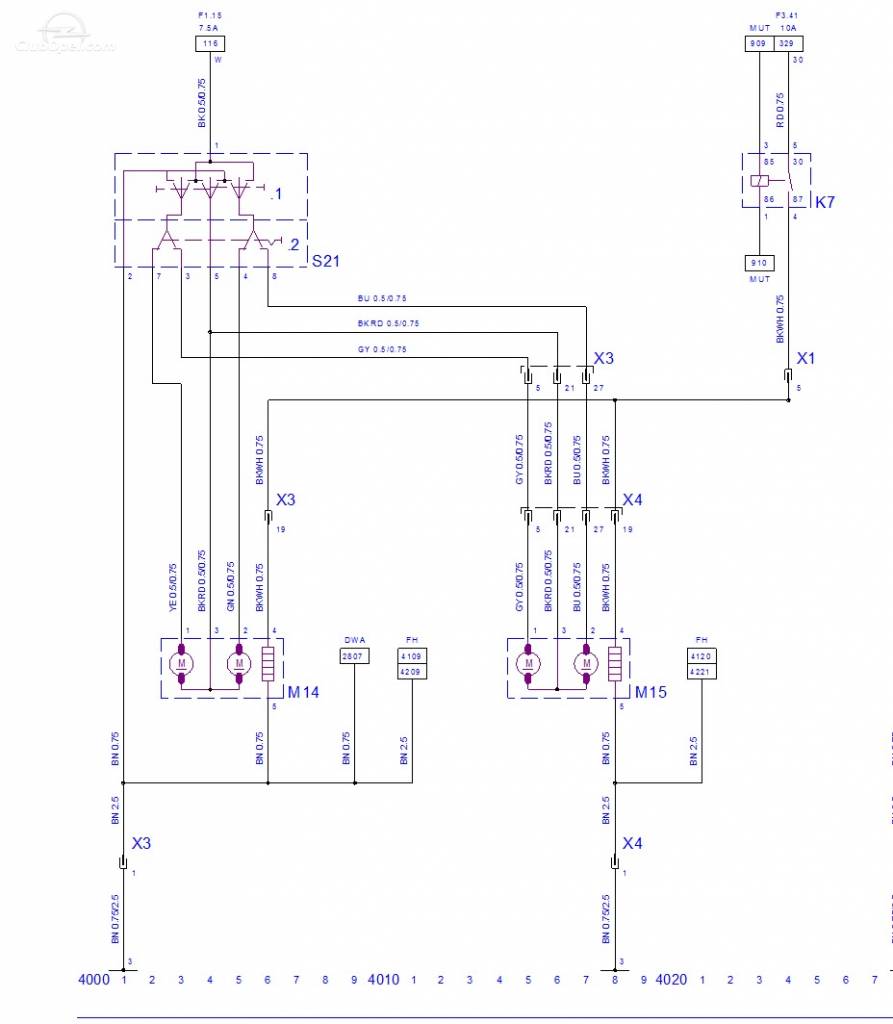

Zoom Poza 1
https://www.clubopel.com/vie...p=1766690#1766690
instalatia este alimentata de la siguranta 15.
Siguranta 41 care alimenteaza releul K7 primeste o comanda de la MUT Multitimer.
Releul K7 (R4) - Oglindzi incalzite.
Mufa X3 Driver door (cifrele mici de langa sunt nr. pinului.)
Mufa X4 Front passenger door (cifrele mici de langa sunt nr. pinului.)
MUT Multitimer - da comanda pentru incalzirea oglinzilor cand butonul de incalzire luneta este actionat.
- Cifrele mici scrise langa mufe reprezinta nr. pinului.
Spor la cautat...
