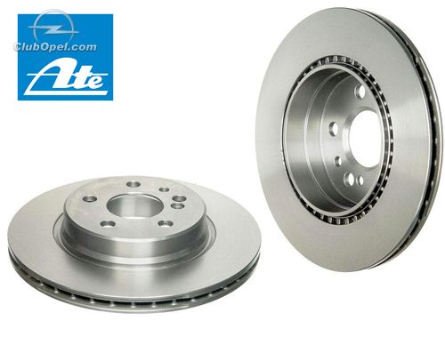

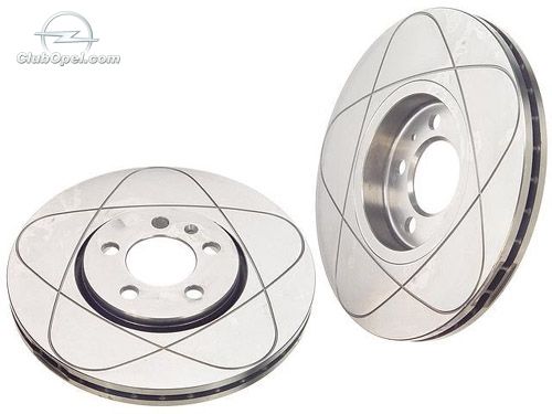

Spune-mi te rog rstefan , tu ce ai alege intre discuri ventilate ATE si ATE Powrdisks(ventilate si gravate)? Ate normale ventilate: sau Ate Powerdisc: Care dintre doua ar fi mai eficiente? diferenta de pret este de 100ron/buc
  • rstefan
  • Mesaje scrise: 454
  • Cont inregistrat: 10 Jul 2006
ATE normale, ventilate. Daca asta a pus Opel pe masina din fabrica inseamna ca sunt suficiente pt masina ta si nu are rost sa dai bani in plus pe celelalte.
