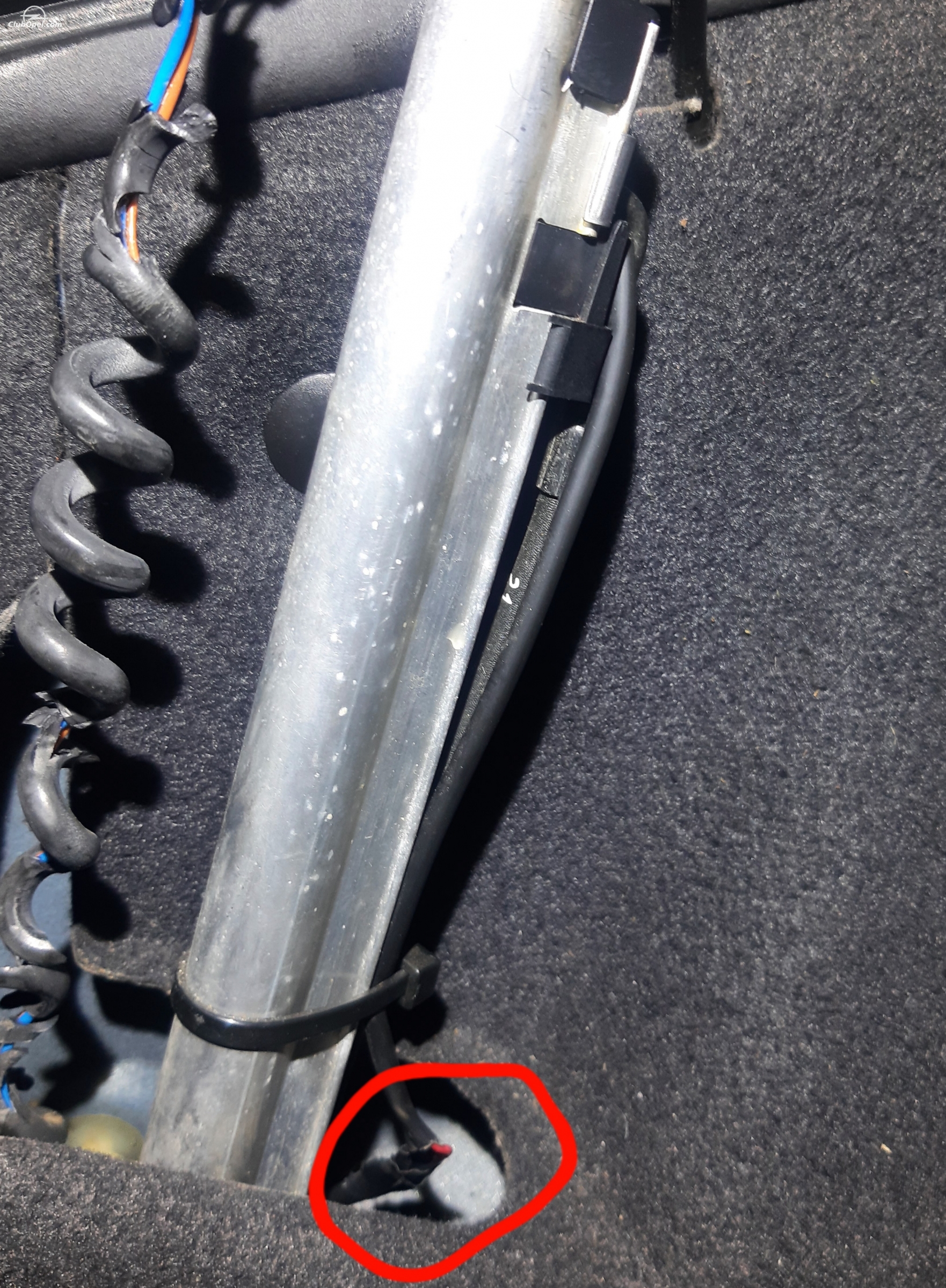

Dupa verificat panou butoane pe usa,care era curat (dar am mai curata cu spray de contacte,ca sa fiu eu linistit),am deschis manual portbagajul,iar in partea stanga,unde este amortizorul ce ridica portbagajul,are un cablu negru,cu 2 fire ce ies din el si duc in jos. Pe la jumatatea amortizorului,cablul este prins cu o faseta din plastic,care e tare si taioasa. Aceasta taiase unul din cele 2 fire din cablu. Dupa legarea firului si izolare cu banda (de proba,ca maine il lipesc si ii pun manson termocontractibil), cand dau sa decapoteze,portbagajul se ridica de tot acum,si coboara de tot,insa capota nu se misca,nu se aude motorasul. Urmeaza sa mai verific ceva cablaj,sigurante si mini contacte.
