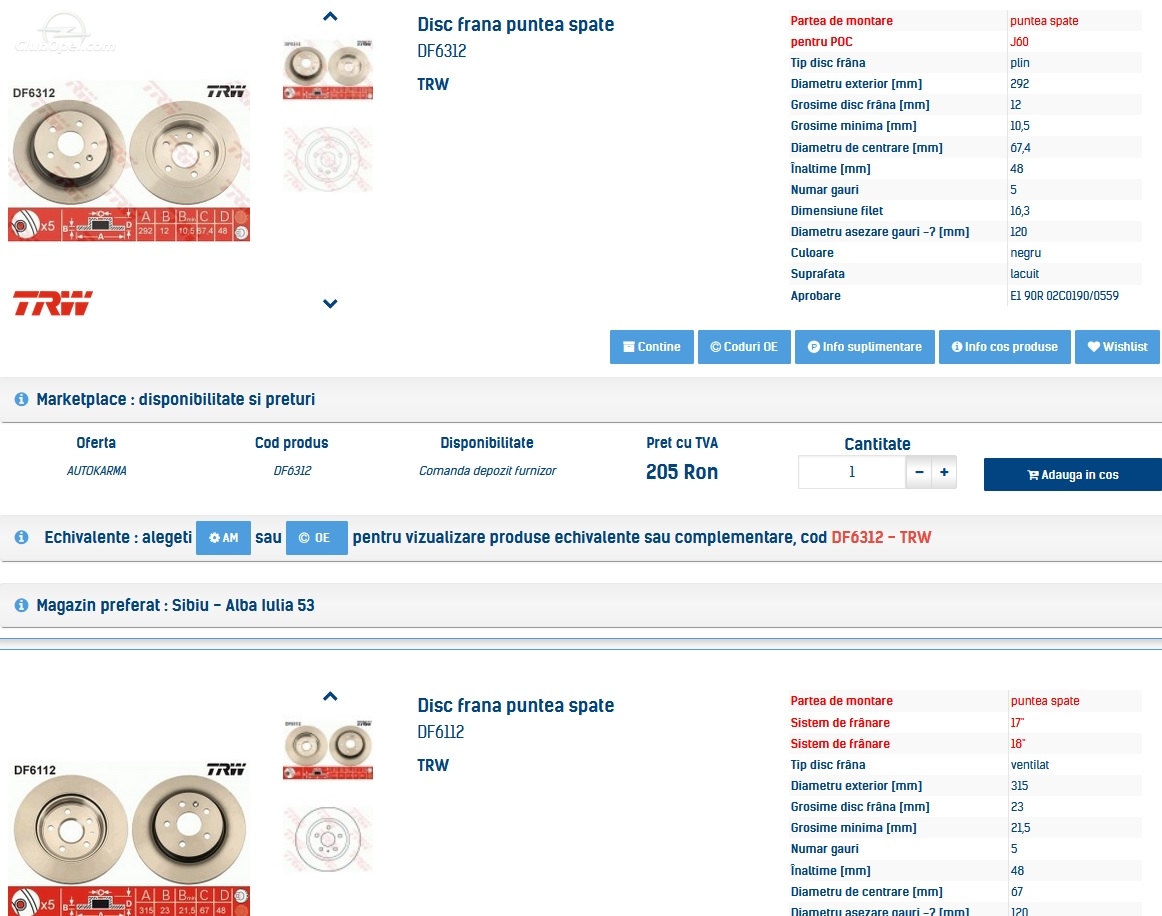

Ai ceva despre sistem franare? Pe 17..17 ". Vedeti codul RPO
J61 = FOR USE WITH 17" BRAKE SYSTEM
Cu J61, in magazinele on line mai serioase gasit exact ce va trebuie si aflati exact diametrul discurilor, cu care puteti cauta in alte magazine online
  • ADanila455
  • Cont inregistrat: 24 Mai 2023
Mulțumesc frumos .
O zi frumoasã vã doresc.
  • livcro
  • Mesaje scrise: 4,606
  • Locatie: SIBIU-RM. VALCEA
La unele da J60, la altele sistem franare 17" si 18"
