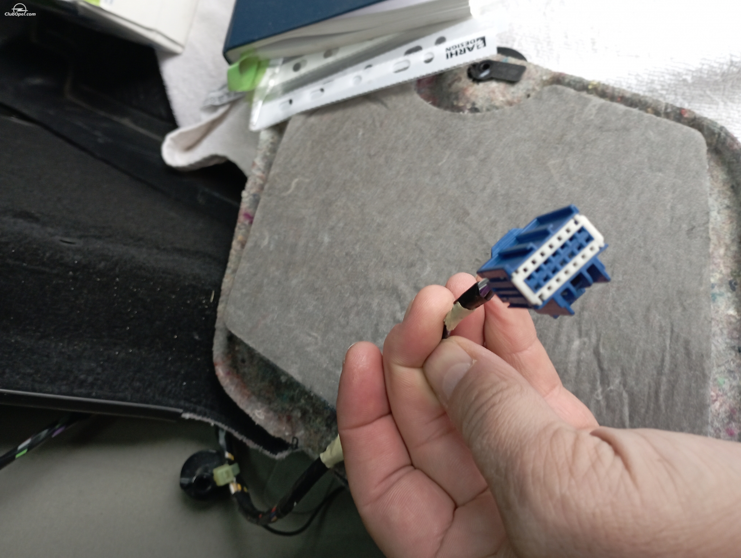

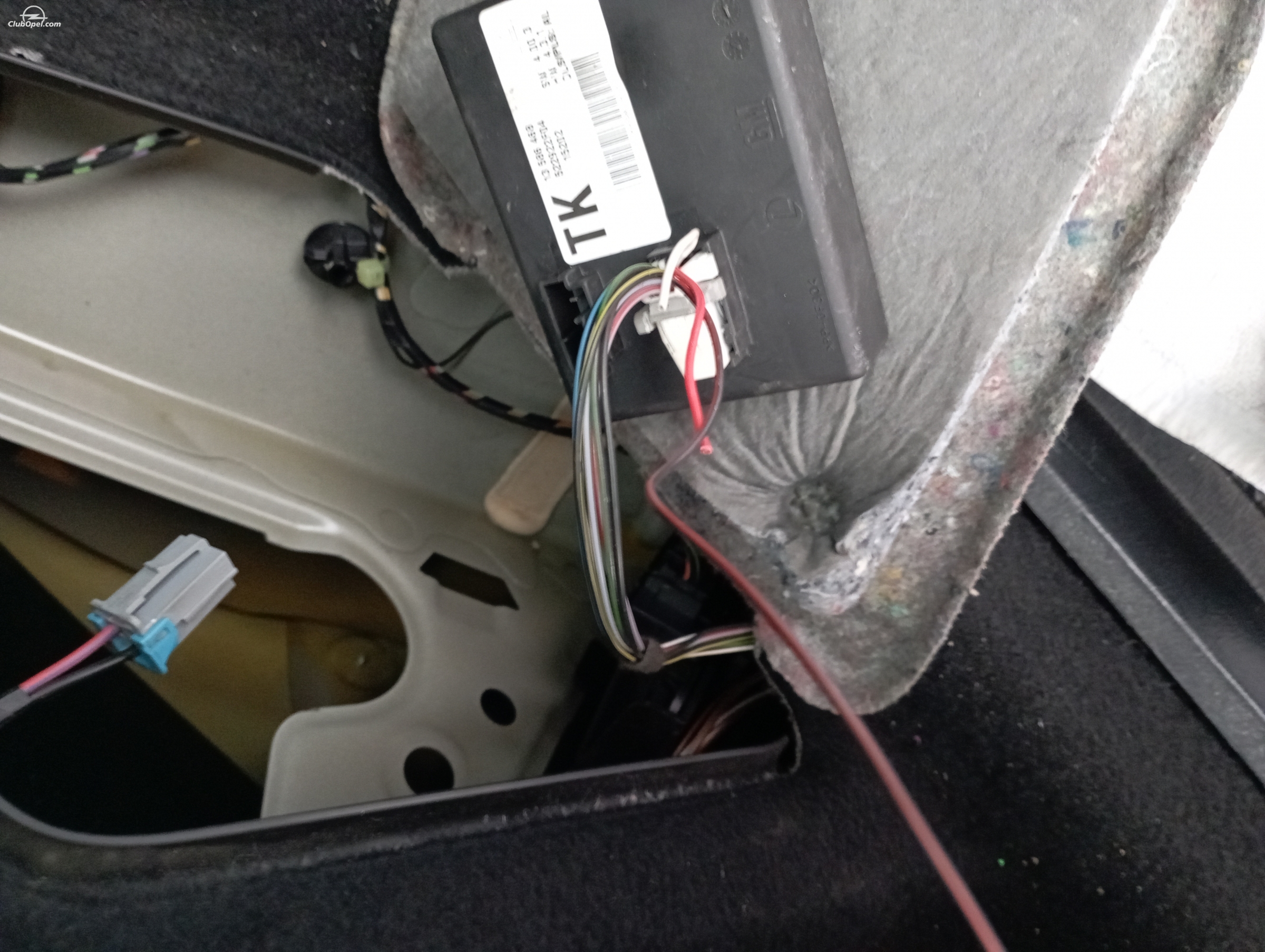

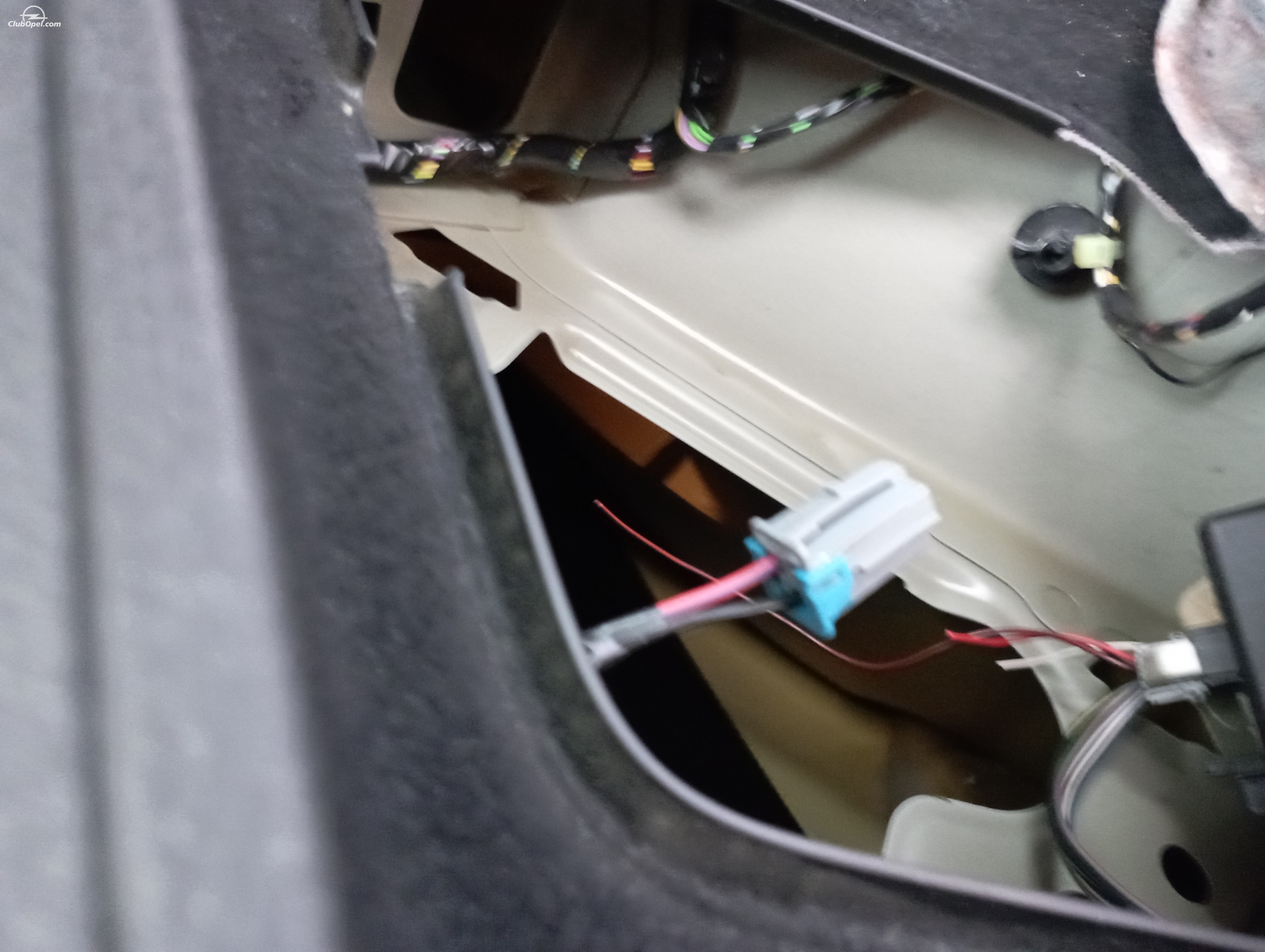

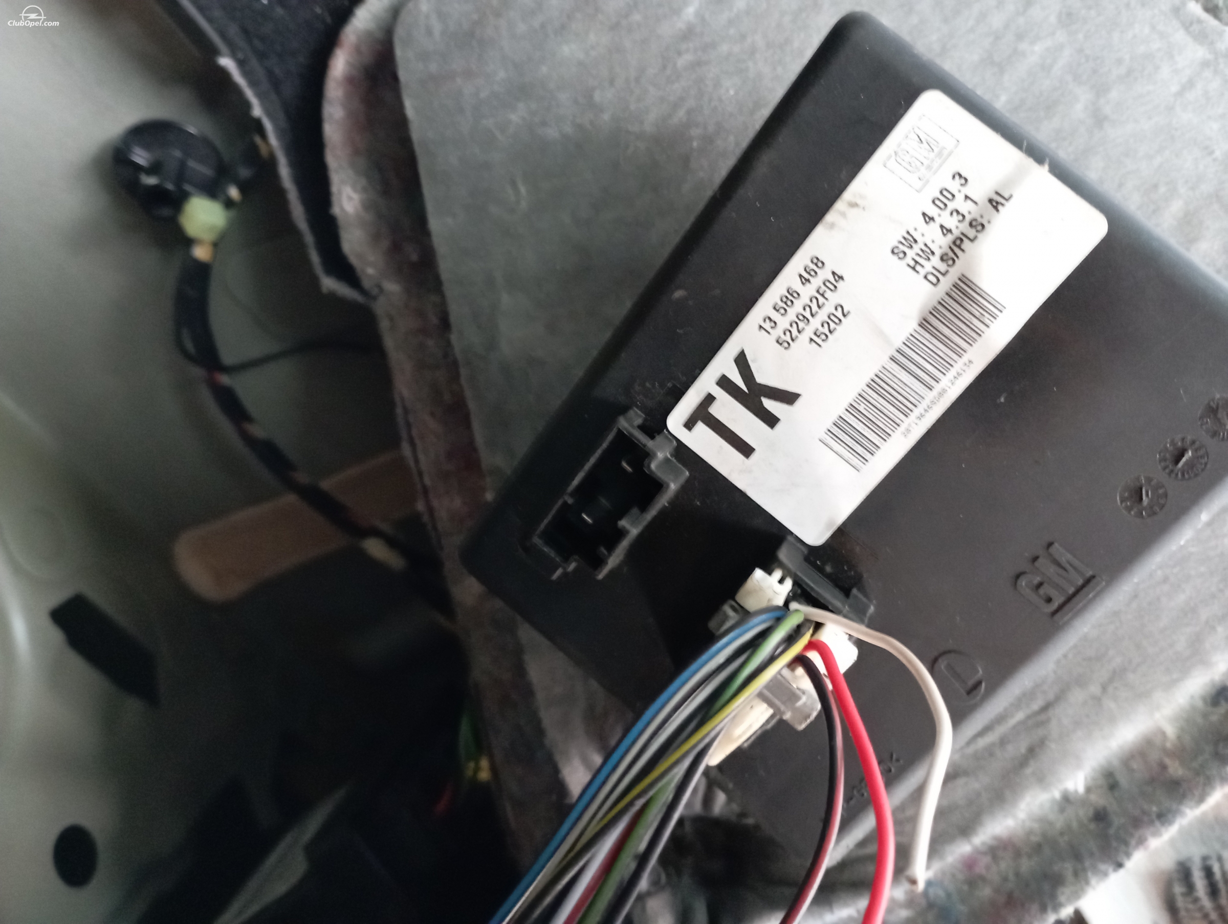

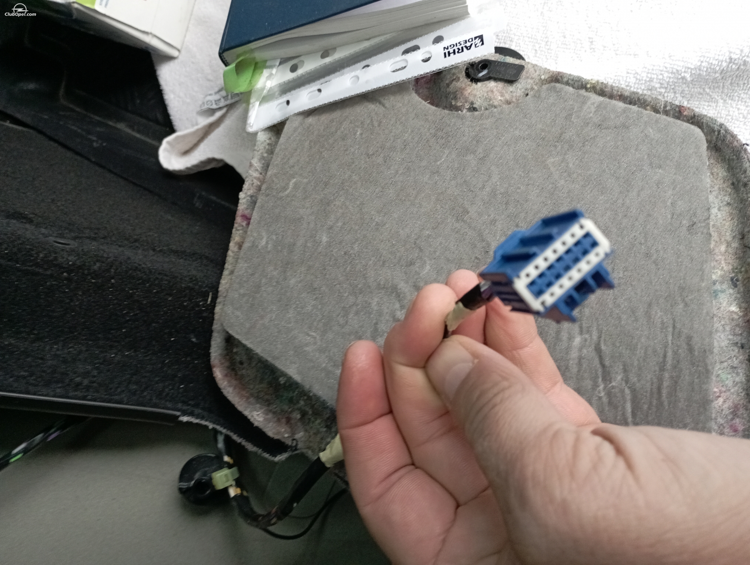

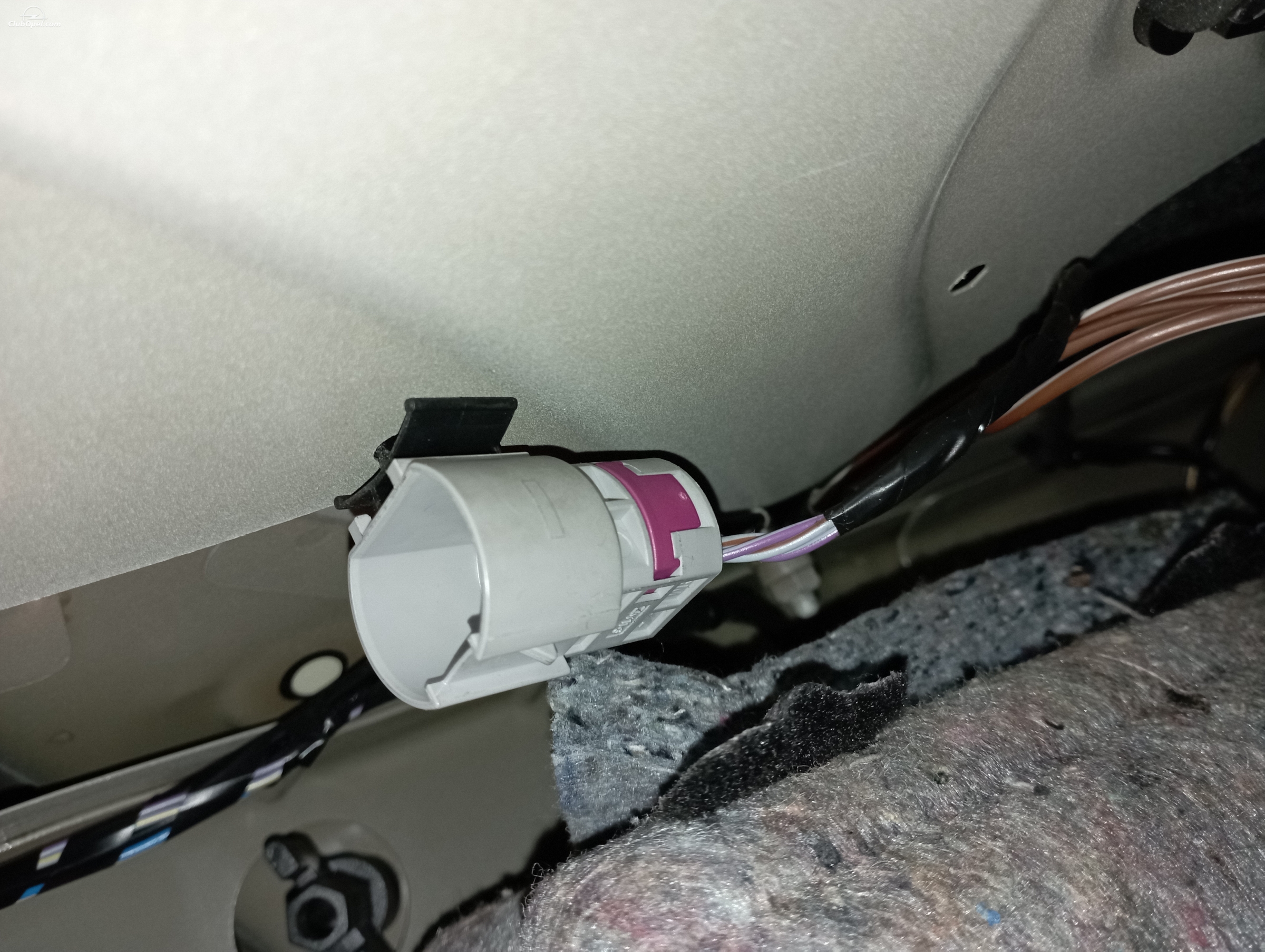

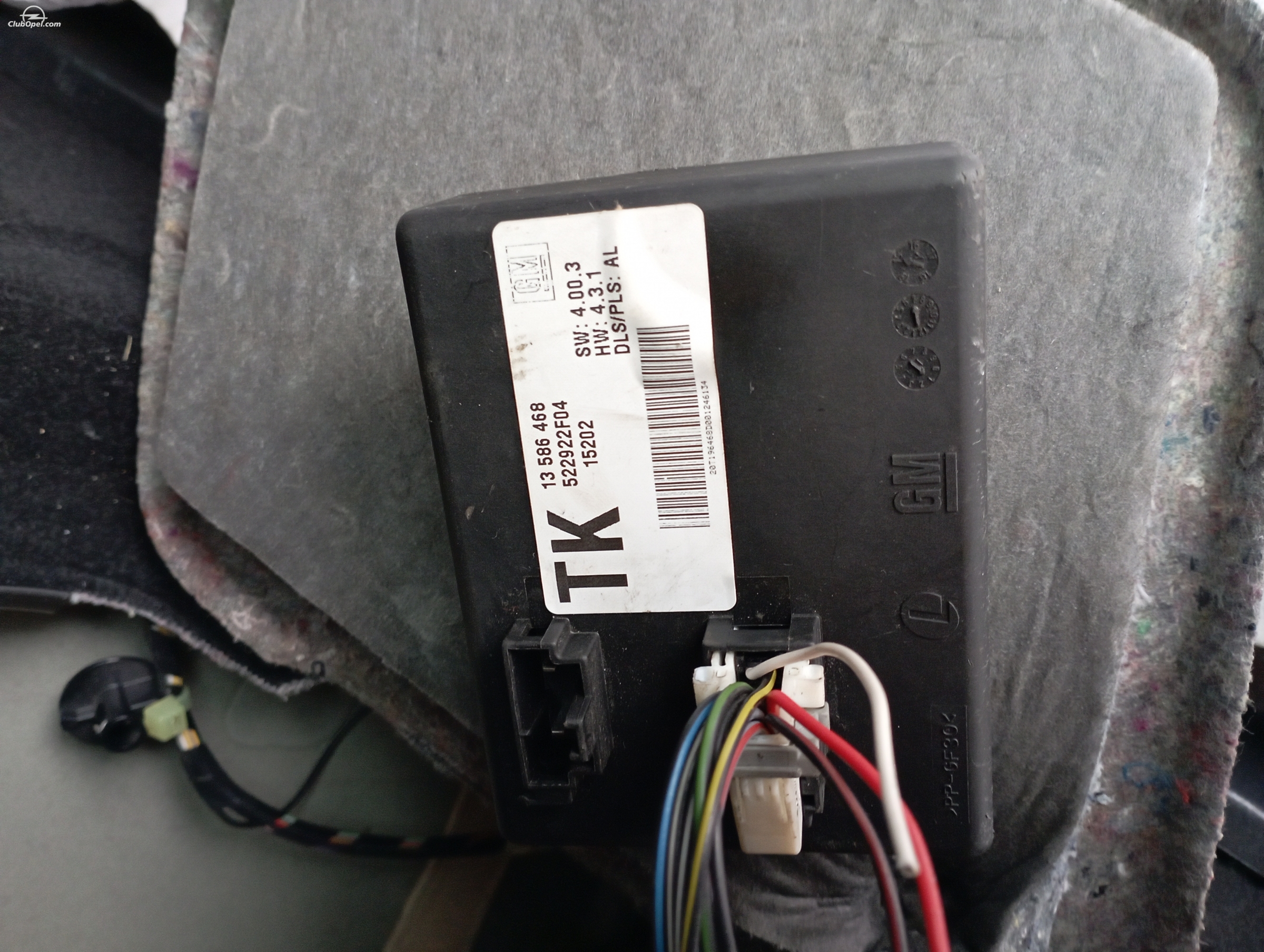

Buna seara daca mai intra cineva pe aici am și eu nevoie de ajutor sa leg o priza de la cârligul pt remorca la un Opel Astra j an 2015 ? Cârligul este Gm are instalația modul can bus ,dar este Sh și nimeni nu a reușit sã îl lege. Menționez cã nu am tabloul electric in portbagaj .
Incerc sa adaug și cv poze cu ce am (modul can bus și mufe ....) Mulțumesc anticipat .daca știe cineva un service in Pitești s au București mã poate și sunã 0770534024
  • corsablue
  • Mesaje scrise: 3,025
Mergi la EDS... https://www.clubopel.com/viewtopic.php?t=60462
