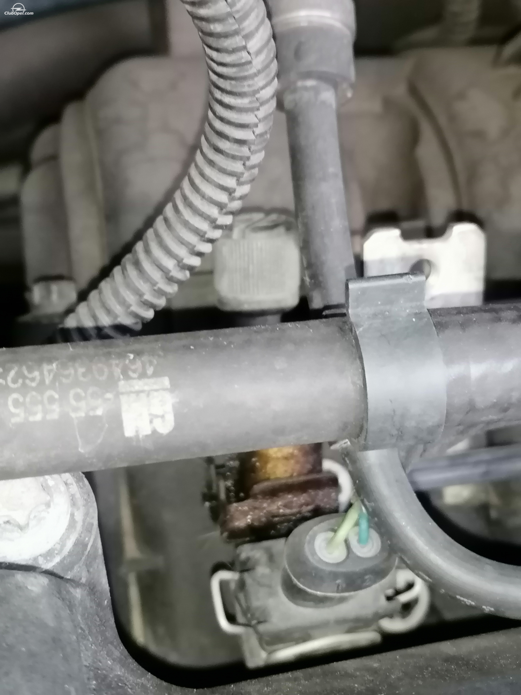

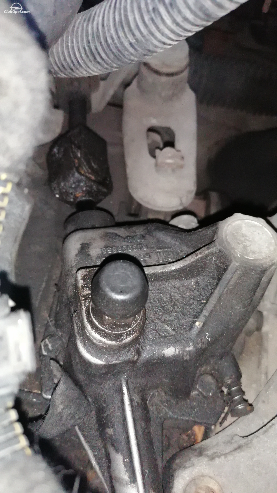

Cine poate sa ma ajute cu problema din imagine. Am ridicat capota și am vãzut k pe tija de la timonerie este foarte mult ulei.[/im[imglb=https://www.clubopel.com/8080/uploads/2023-02/152086_rueorm6og.jpg]

Aia e boalã de Opel cu o anume vrâstã...arhi-cunoscutã, aș zice. Boala, nu vrâsta.
În principiu, nu e mare lucru, e un simering care îl gãsești pe toate drumurile, dar sã ajungi la el e mai greu...depinde mult și de abilitãțile tale mecanicești...trebuie dat jos capacul cãutãtorului și schimbat simeringul cu bucluc.
