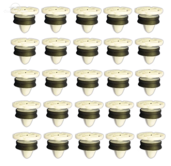

Este careva pe grup care a demontat fața de ușa șofer pentru schimbarea opritorului de ușã? Nu pot sã îl scot fara demontarea feței de ușã și nu știu cum este prinsa, pe unde are și cum sunt clipsurile. Nu vreau sa fac vreo nefãcutã. Mulțumesc anticipat!

Fix aceeasi problema o am si eu. Pocneste de imi vine sa o rup. M-am chinuit ceva pana sa imi dau seama ca de la acel opritor e pocnitul.
Problema este ce trebuie data fata de usa jos, si tot suportul de la difuzor ca sa poti baga mana la opritor.
am demontat eu usa. Se demonteaza destul de greu. Clemele de plastic sunt de foarte proasta calitate si o sa se rupa cam toate. Asa ca inainte de toate cupara acele cleme caci se gasesc.
Unde la zona de sus la imbinarea celeor 2 compoennte se afla 2 cleme aparte care au o siguranta ce trebuie tras de ea. Foarte foarte freu cu acestea 2. Eu nu am reusit la niciuna sa trag de acea clema. A trebuit sa fortez sa iasa. Bine ca nu s-au rupt.
SI eu as vrea sa stiu de unde gasesc cu 70-80lei bucata.
