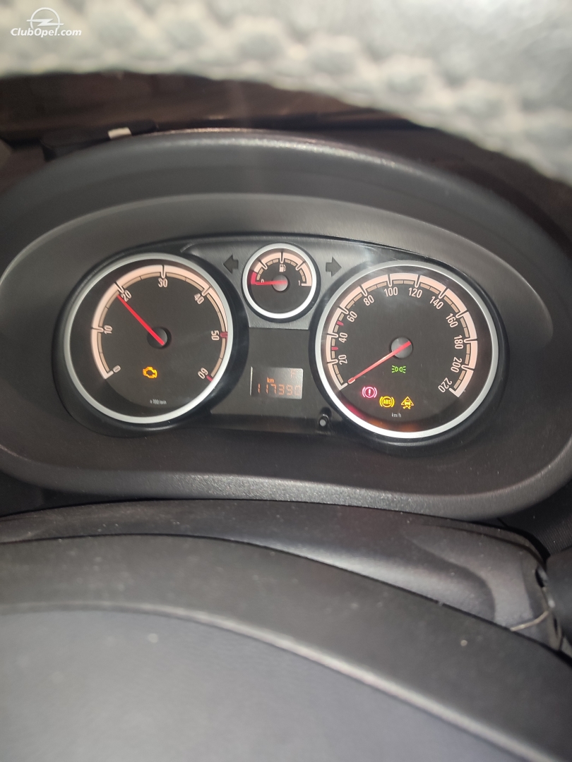

M-a pus sa schimb rulmentii fata ,i-am schimbat bineinteles ca a a inceput sa dea erori la ASB si SRS, am revenit la el a pus diagnoza si a spus ca un rulemnt are un defect din fabrica, pe banii lui a schimbat din nou rulmentii fata si am schimbat si senzorii de la roti deorece cei care erau pe masina s-au distrus. Dupa ce a schimbat rulmentii pentru a doua oara si a pus senzori noi, masina si-a revenit pentru 30 minute si acum este ca un brad de Craciun, are aprinsi martorii de ABS, SRS, FRANA de Mânã si motorasul galben si mor si litrometrul si kilometrajul.
Cand opresc masina pentru 5 minute dispar toti martorii dupa iar la 50km/ora reapar toti martorii ,moare litrometrul si vitezomentrul si apare pe ecranul mic litera "F".

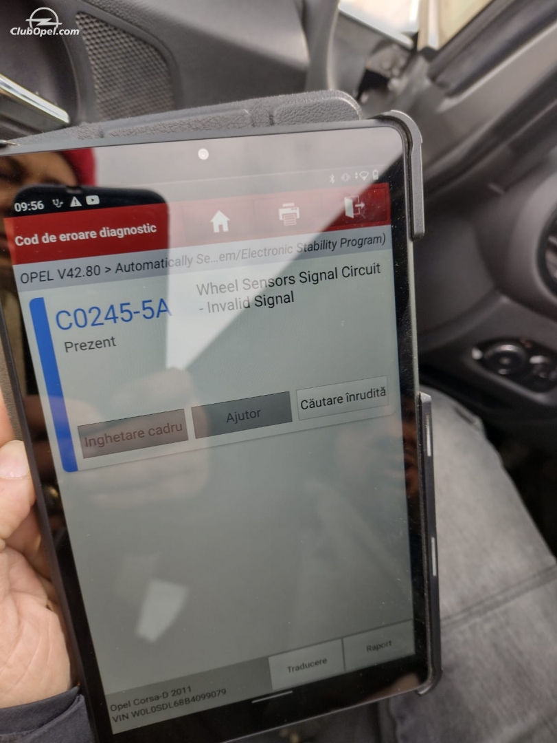

Pe diagnoza a aparut codul CA245-5A.

CODURI EROARE: CA245-05
