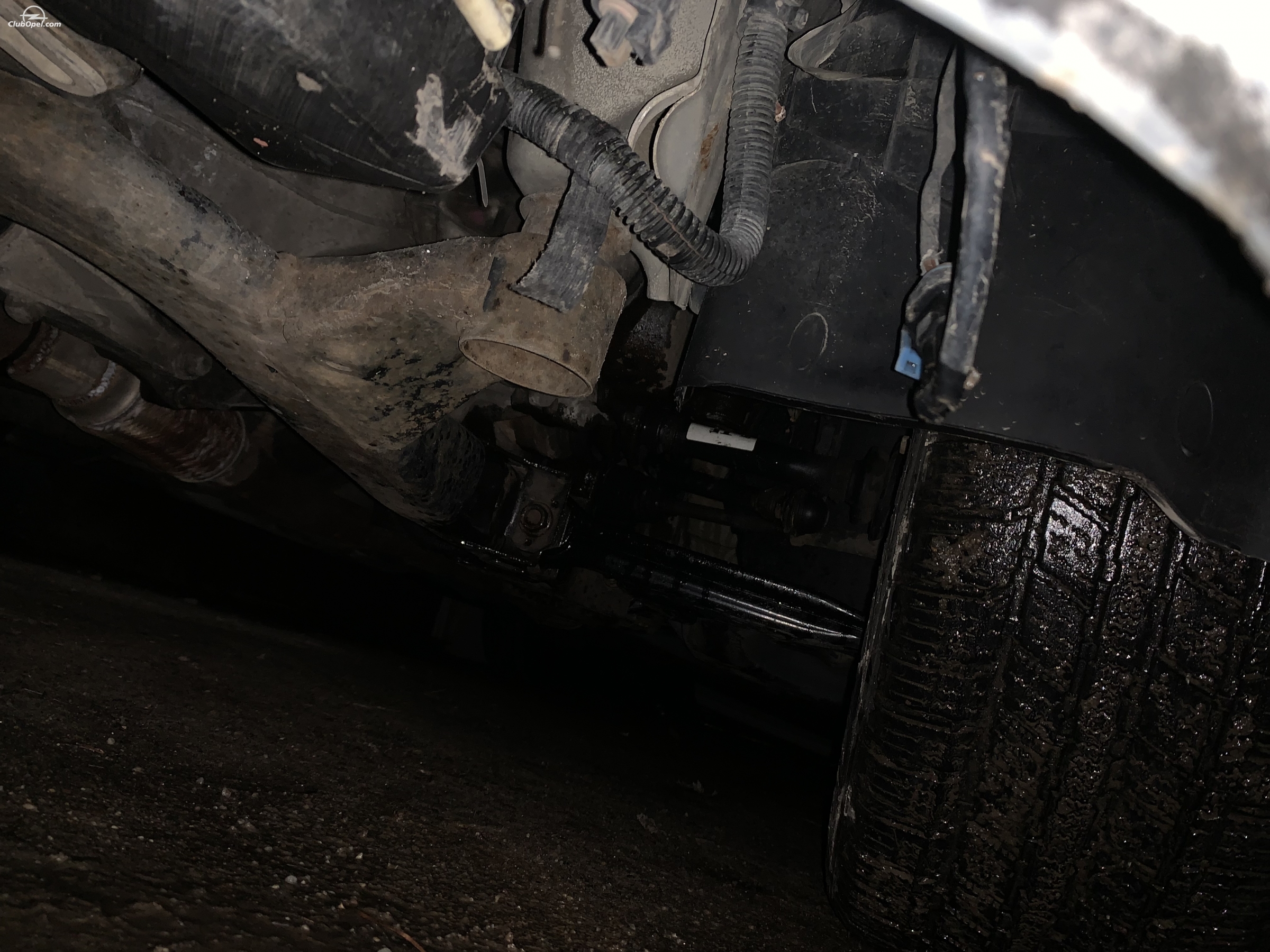

Salut, am o problema cu gtc-ul meu, am stat cu el pornit in jur de 30 de minute cat mi-am facut de treaba cu niste leduri in el, timp in care m-am trezit ca a pornit ventilatorul, apa a inceput sa dea in clocot iar tot ce aveam in vasul de expansiune a ajuns pe jos, i-am pus 2 litrii de apa si a ajuns la normal, ar trebuii sa fiu ingrijorat pentru pierderea de apa asa dintr-o data? Fum alb nu imi da pe evacuare iar apa in ulei nu am(verificat busonul si joja de spuma) maine ma duc iar la ea sa vad daca mai imi dispare apa. Cand am deschis capota imi scotea abur pe supapa de presiune, si pe acolo a rasuflat antigelul presupun.

Si am observat azi ca pornesc motorul si incepe sa se umezeasca tot vasul pe exterior, incepand de la buson in jos.
  • Mesaje scrise: 7,183
Schimbã bușonul...pune original, altfel pierzi vremea. Odatã ce a ajuns lichid fierbinte la el, e compromis.
Probabil cã ai o problemã cu termostatul...faptul cã ai un cod eroare care spune cã e deschis(?!) se cam contrazice cu faptul cã aruncã lichidul afarã...sau nu?!
