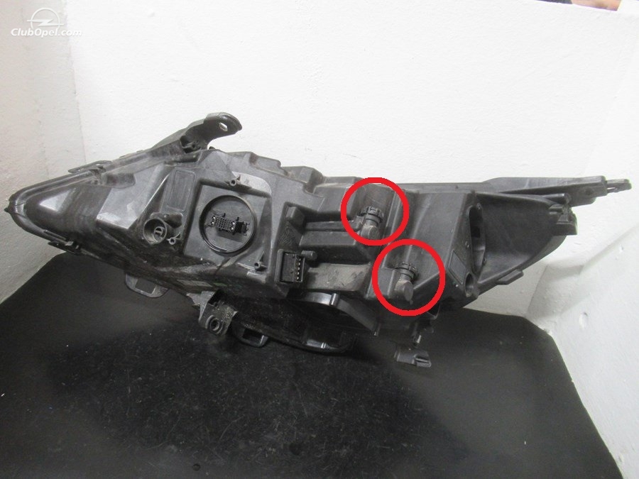

salutare la toti...am si eu o mica problema si sper sa ma poata ajuta cineva...orice reglaj as face din interior de la reglajul farurilor...nu reusesc sa rezolv problema la faza scurta...e foarte foarte slaba...sau mai bine zis cred ca bate prea in jos catre sol si la max. reglajul sa bata mai sus tot nu ajuta la nimic...adica sunt nevoit sa merg cu faza lunga ca sa vad drumul noaptea...
acu intrebarea e...
se mai poate face reglaj de undeva ? ca din interior nu mai pot face nimic...se poate face si de sub capota de undeva din zona farurilor ?
sau...
unde as putea sa ma duc sa vad care e problema...
va multumesc in avans si sper sa ma poata ajuta cineva...

Farurile se pot ajusta manual atât pe înãlțime cât și stânga dreapta. Orice service are depozitiv pentru reglat faruri, nu cred cã o sã coste mai mult de 50-100 lei operațiunea.

legat de ce model de far este (matrix sau alt model) ...
nu stiu...
DAR datorita ajutorului vostru am reusit sa gasesc locul celor 2 reglaje cu imbus...
mii de multumiri...bibu16v
DAR degeaba...
am ridicat la maxim in sus din imbusuri si din reglaj interior si tot nimic tot in jos prea jos bate...in schimb faza lunga bate in ceruri...
care o fi motivul ca faza scurta nu se ridica cat trebuie chiar si din imbusuri dar faza lunga da...
repet de ridicat se ridica atat din imbusuri cat si din reglaj habitaclu dar nu cat trebuie...din imbus se ridica cat se ridica apoi gata invart in gol...si tot prea in jos bate
inca o data mii de multumiri la toti...
am rezolvat problema pana la urma...
e ridicol de stupid motivul...
desi trebuia sa verific de la inceput asta...
motivul...
becurile H7 nu erau montate cum trebuie si in pozitia care trebuie in far...ma bine zis atarnau aiurea...cine a umblat acolo nu a stiut sa monteze la loc becurile cu sistemul respectiv de prindere mai atipic cu acea sarma de fixare...ridicol de stupid...dar am rezolvat...acum am faza scurta perfecta 🙂
