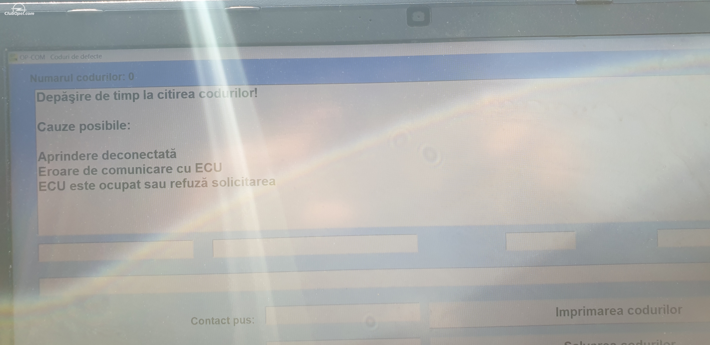

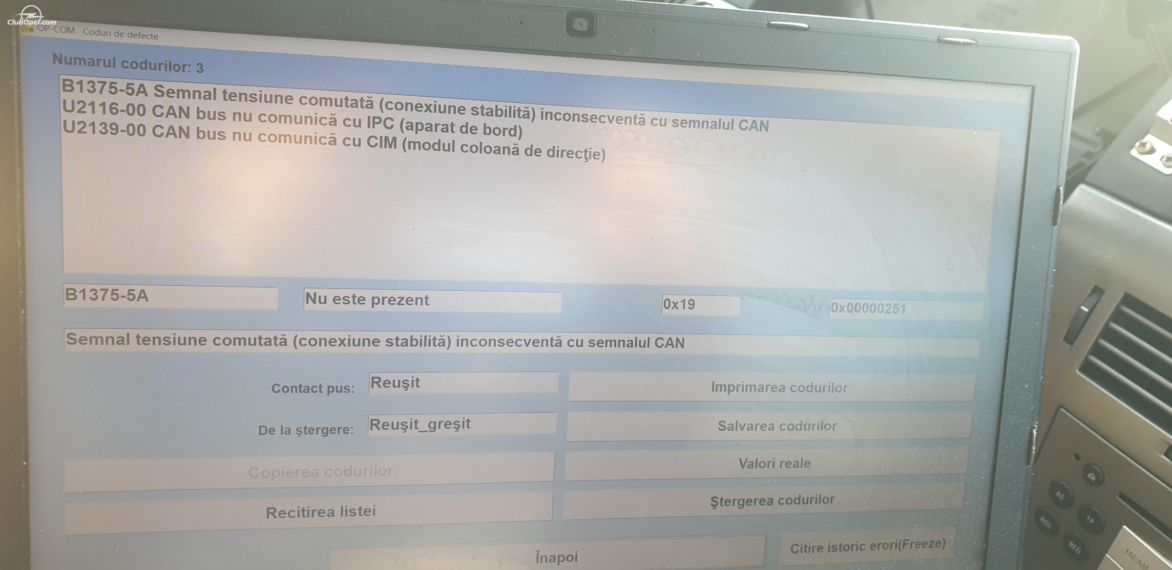

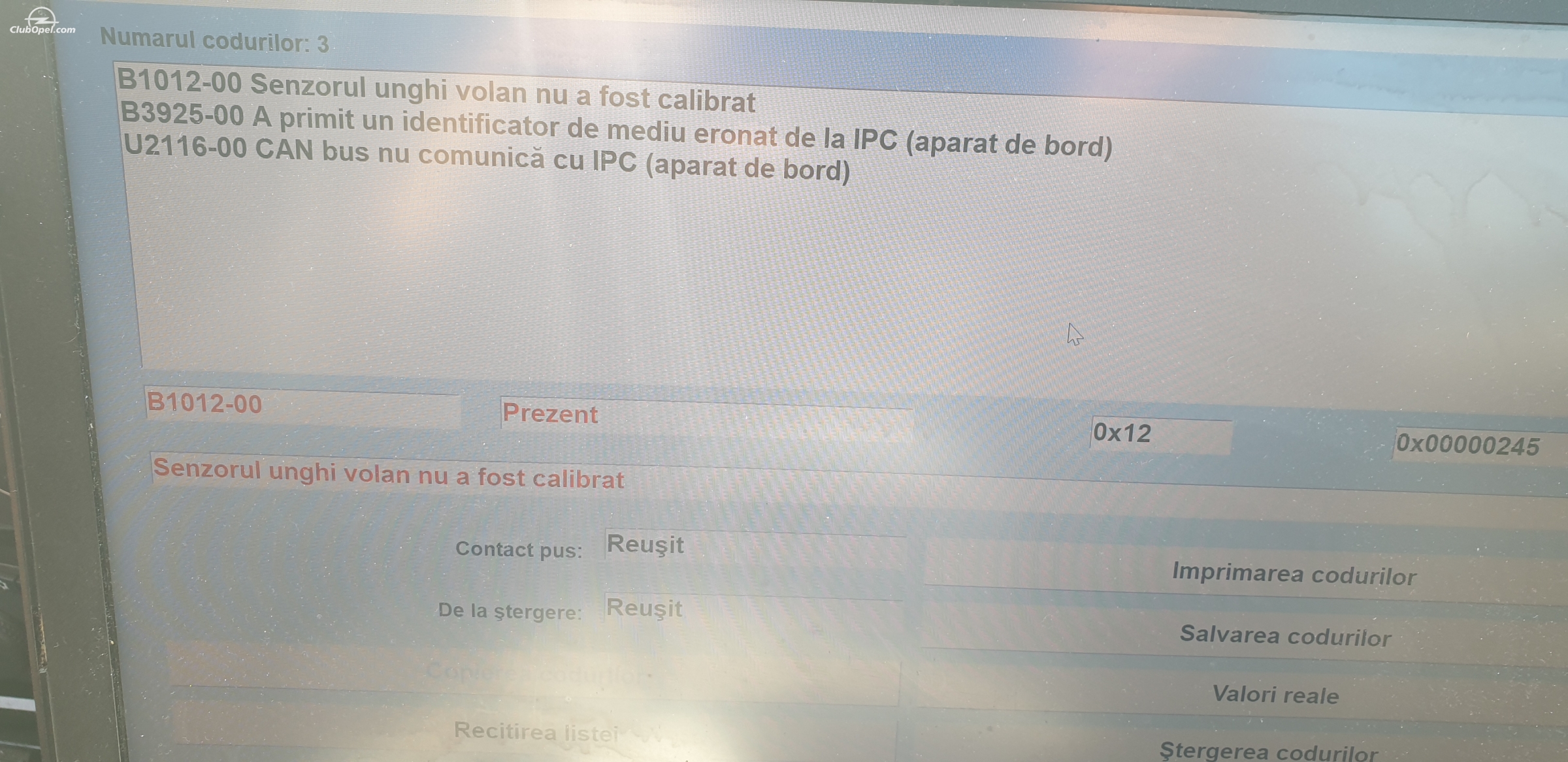

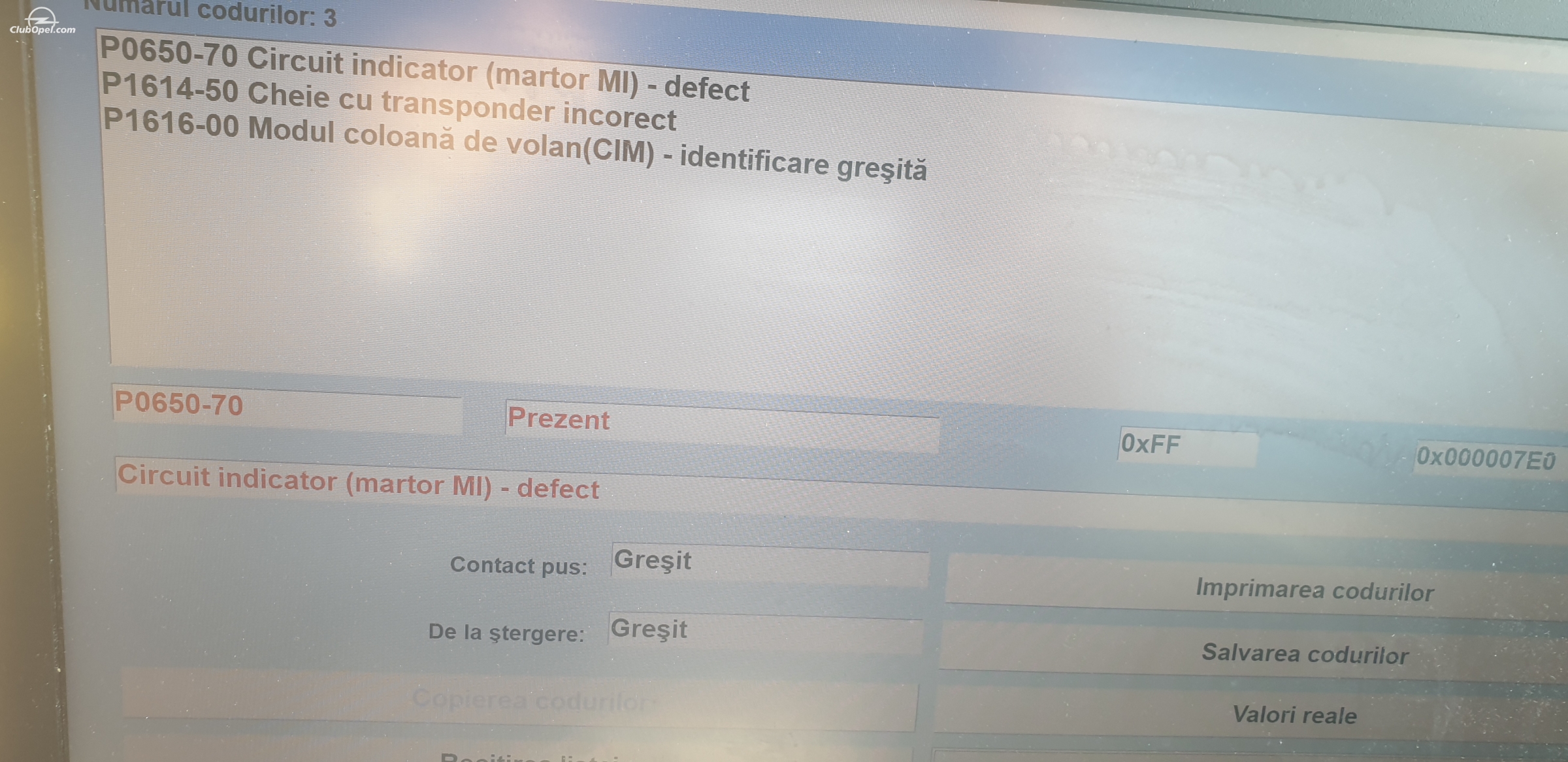

Buna seara !! Va rog un ajutor pentru un Opel Astra H Z14XEP/2005. Defectul consta in faptul ca seara deconectat de la baterie pe frigurile de acum vreo 3 saptamini bateria luata in casa , a doua zi fiind pusa pe masina nu se mai aprindea nimic la bord si nici nu dadea la automat. Intrun tirziu si-a revenit. a facut asa doua zile. A treia zi nu a mai vrut sa faca nimic.(Moarta). Se aprind farurile cind pun contactul se aprinde plafoniera si ceasul in schimb aparatele de bord nimic dau la automat si nu cupleaza nimic. Am dat cimul jos refacut lipiturile dat cu spray de contacte la fel si aparatele de bord , ecu dar tot nimic.Pus Op-com si incerc sa atasez poze cu erorile.Orice ajutor este binevenit. Va multumesc !!

Ar fi fost de ajutor sa stim pe ce modul nu s-a realizat comunicarea (prima poza).
Din ceea ce stiu eu (incercat pe cateva modele diesel, nu din auzite), Astra H porneste cu "aparate" de bord de pe alta masina. Stiu, se va rade mult ... chiar in documentatie Opel apar ca ar fi in lantul immo, dar ... ceea ce am scris, eu am testat deja.
Tu ai omis din kit, transponderul (cipul din cheie).
Ca raspuns la ultima intrebare. sfatul meu este ca, orice schimbare de un astfel de "kit pornire", trebuie facuta ca la carte. Adica, reprogramate toate componentele, cu un singur cod de securitate si cu dotarile si configuratia masinii tale.

Daca schimbi tot kitul, cu altul de pe o masina identica, nu mai trebuie programat nimic.
Daca schimbi juma` de kit, asa cum e schimbat pe masina ta, va trebui sa programezi toate modulele cu acelasi cod de securitate.
