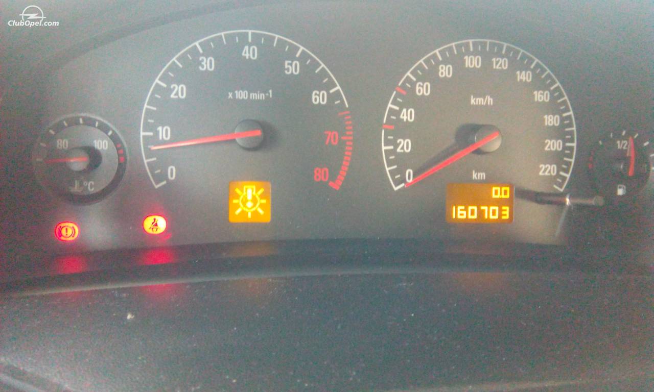

Salut! Opel Vectra C 2003 motor 1.8 16 v 122cp.
De dimineata la pornire mi s-a aprin martorul lumini in bord ( becul cu semnul exclamarii in mijloc) dar am verificat toate becurile si nu e niciunul ars. Verificat: faza scurta, lunga, pozitii, semnalizari, mers inapoi, stop frana. becuri numar. Totul functional. ce poate fi?

pune o poza sa vedem despre care bec vorbesti tu ca nu am inteles nimic din explicatia ta despre care bec este vorba...
ai verificat si becurile de ceata?..

Am verificat si proiectoarele si ceata spate. Apropo de ceata. lumina spate am doar pe stanga. Nu stiu daca ar trebui sa aibe pe ambele parti ca doar ce am luat masina.
  • jgyprime
  • Mesaje scrise: 9,946
  • Masina: Vectra 2005 Z19DT
la vectra c becul de ceata spate se aprinde doar pe partea soferului.
pune o diagnoza pe masina si vezi despre ce bec e vorba.
banui ca nu ai computer de bord si de aia nu stii exact ce bec face figuri.
e posibil sa fie doar un contact imperfect si de asta sa apara in bord martorul.

Da, cred ca o sa ajung la service sa pun testerul pe ea. Credeam ca e ceva mai simplu si o pot rezolva eu:)
  • CalinaEmilian
  • Mesaje scrise: 57
  • Locatie: Gorj
  • Masina: Vectra 2003 Z18XE
  • Cont inregistrat: 05 Feb 2016
I-am gasit problema din intamplare. Noaptea am coborat din masina si m-am indepartat putin de ea. atunci am observat ca pe spate era lumina mai puternica pe stanga decat pe dreapta. m-am uitat si am vazut ca sunt cate 2 becuri pentru pozitii spate. si la mine pe dreapta mai mergea doar unul. ziua nu mi-am dat seama. era lumina..deci merge:)) Problema rezolvata!

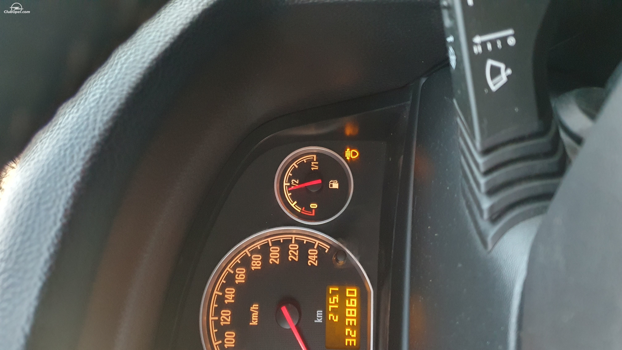

Nu stiu ce trebuie sa fac sa scap de el opel vectra c facelift
  • jE
  • Mesaje scrise: 8,413
De el de cine? de Opel? Sau de tipu' din poza?
  • EVasile583
  • Cont inregistrat: 05 Mar 2023
De martor
  • jE
Foarte simplu:
- citesti regulamentul.
- folosesti search-ul
- citesti articolele relevante
- intelegi cauza
- inlaturi cauza
Sau tu credeai ca ai venit la bar, ai trantit o poza pe masa si o sa ne repezim cu totii cu trusele de scule inspre tine, sa iti reparam masina?
