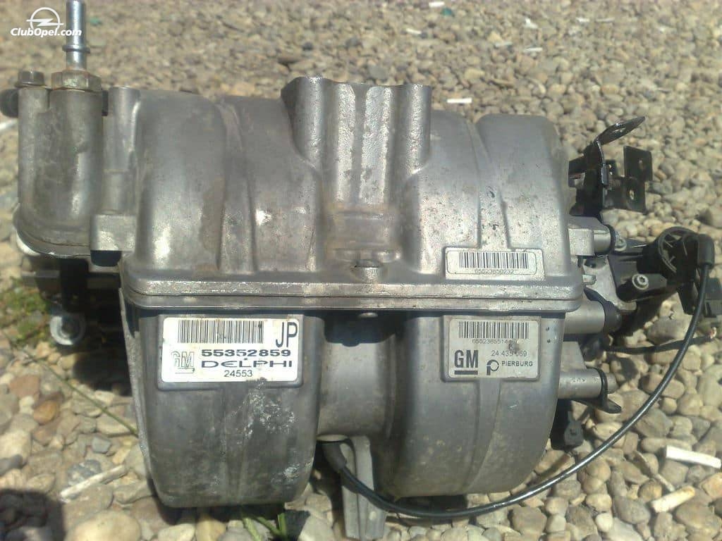

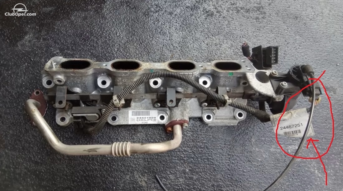

Salut prieteni.Recent am curatat admisa impreuna cu ansamblul TW.Intrebarea mea este :tubul care iese din actuatorul vacumatic ce actioneaza tija intra undeva sau trebuie lasat liber?

IonutM l-am pus si masina merge super naspa intre 1500-2000 rpm daca o tin constant da suturi la fel si la schimbarea vitezelor da sa se inece.Dupa ce l-am scos merge perfect masina numai are nici o problema

Pe acest furtun trebuie sa fie vaccum numai cand masina este in sarcina mare .
Practic scurteaza traseul amestecului spre motor , ocolind practic turbionarea

Am intalniat acum mult timp la Nubira(1.6 16v) asa ceva .
Probabil electrovana este blocata tot timpul pe deschis , si ai prea mult aer ,trebuie verificat sistemul de admisie.
Nu pot da o rezolvare pe nevazute.
