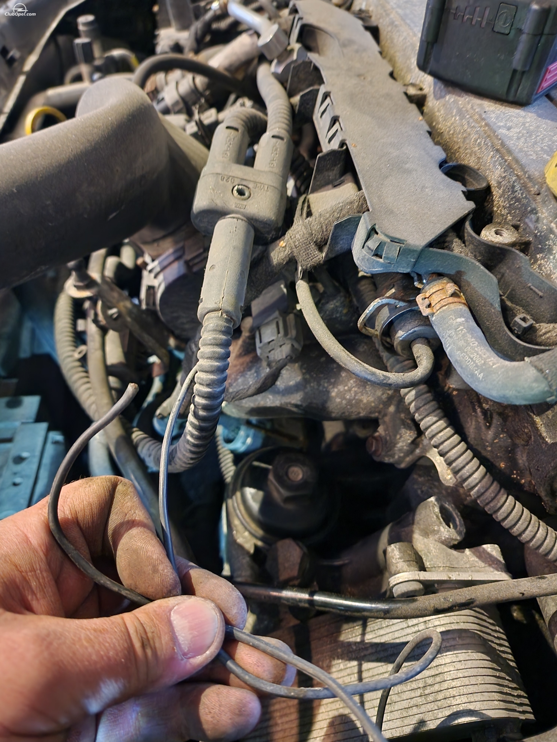

Salutare ! Am si eu o problema cu un cablu la motor care l-am gasit spinzurat , probabil sa rupt de undeva.
Motorul este un 2,0 Turbo , Z20NET , pe o Vectra din 2007.
Are cineva idee de unde e ? 🙄 🙄
Atasez o poza.

Greu de spus doar din poza aia, fãrã alte detalii: numãr de fire, de unde vine etc
Poate ai noroc cu cineva focusat pe motoarele astea...care-s destul de rãruțe...

Vine fix din mãnunchiul ãla gros care se ramificã in douã ºi nu are curent pe el.Sa fie vreun fir de masã ?
Erori nu am pe masinã.
  • Mesaje scrise: 7,391
Dacã este un singur fir toronat, da, poate fi de masã...și are papucul rupt. Ar trebui sã gãsești restul de papuc rãmas pe vreun șurub de pe motor...sau caroserie.

Am descoperit astazi. E un sistem electric auxiliar de incalzire habitaclu si motor.
Nu face parte din instalatia originala a masinii.
Bingo!
