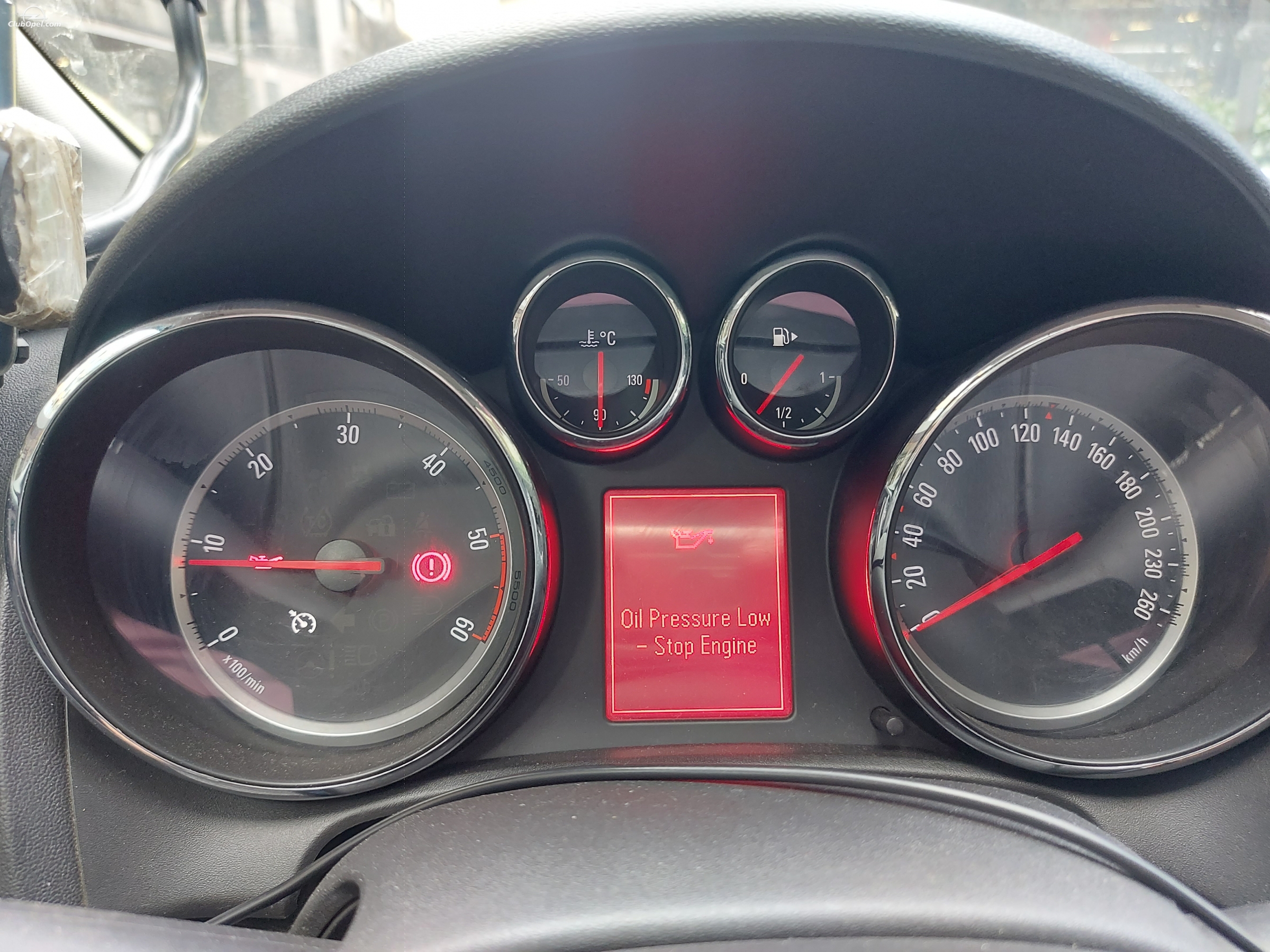

Bunã ziua!am și eu o problema care nu ii mai dau de cap,când ajunge apa la 90°C mi se aprinde senzorul de presiune joasa la ulei...am schimbat:
Pompa ulei
Senzor presiune ulei
Rãcitor ulei
Ulei la 4000km,nu consuma ulei,nu pierde!
Deci se aprinde senzorul la relanti și doar când e apa la 90°C,în rest merge ok
MODEL: Opel astra j 2013
MOTOR: 1.3 cdti

Verifica instalatia. undeva cablajul e lipit pe motor si mai are doar un pic de izolatie pe el. Cand s eincinge motorul, se inmoaie izolatia si da la masa. Teoretic...dar dupa ce ai schimbat tot sistemul, asta a mai ramas. Sau..s-a jucat cineva cu testerul la masina? Poate ti-a programat alt tip de senor, cumva..

Sincer...am scos mufa de la senzor...și nu mai apare nimic...și motorul merge și mai bine:)

Sper ca initiatorul intelege ca noi glumim cu laudele, iar el ar trebui sa verifice presiunea REALÃ a uleiului, la acea temperatura.
