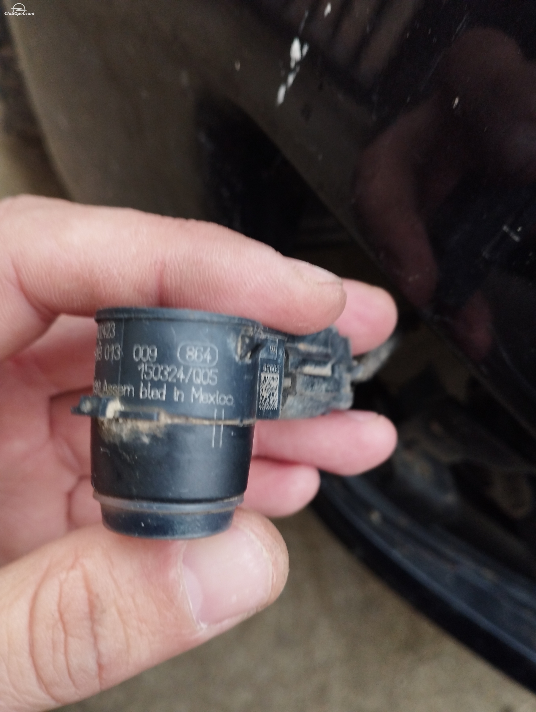

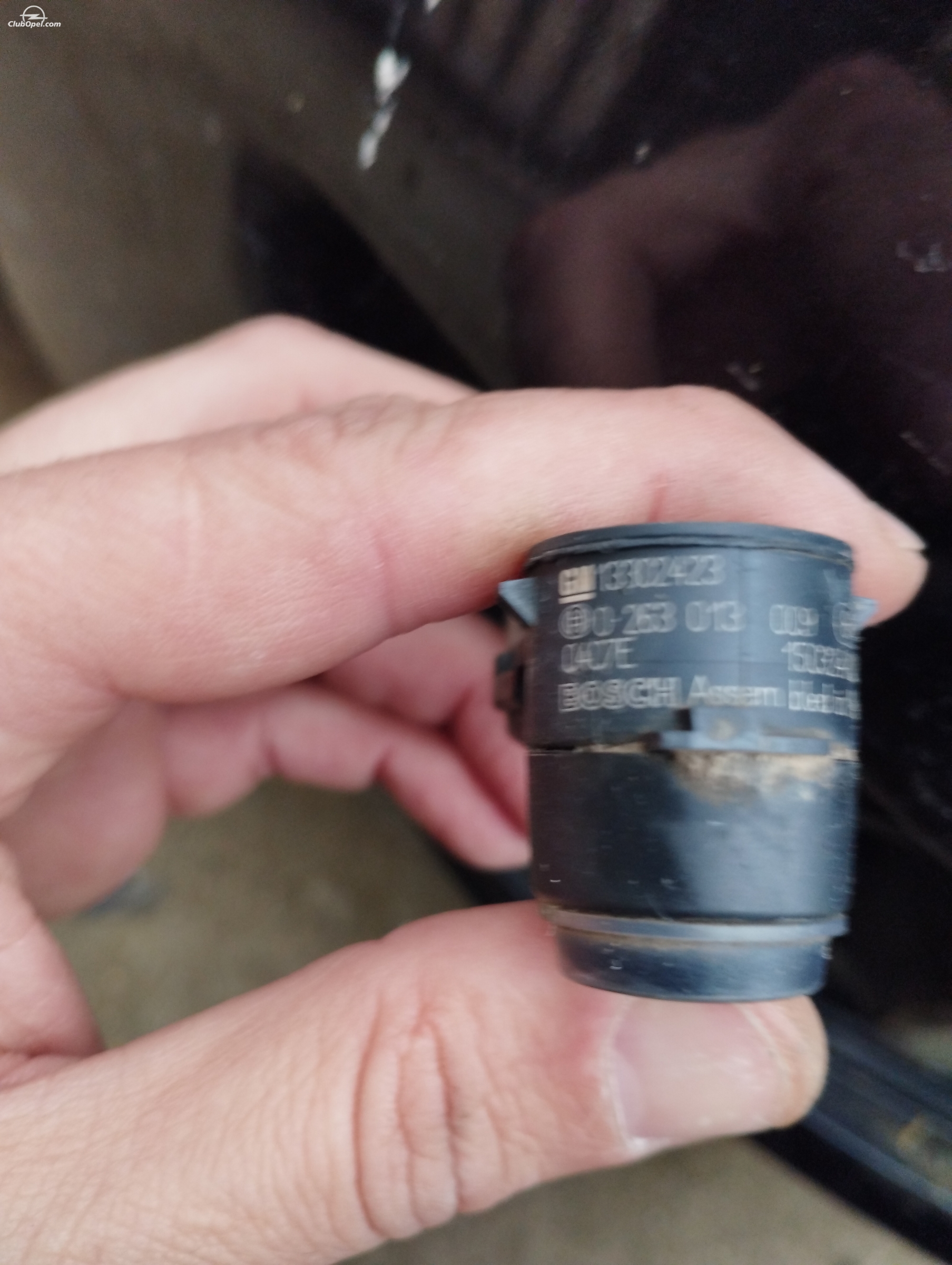

Nu reușesc sã gãsesc nicãieri senzorul cu acest cod. Este senzorul lateral stânga fațã. V as fi recunoscator daca m ar ajuta cineva sa îmi zicã daca exista și alt cod compatibil . Mulțumesc anticipat
MODEL: Insigna
MOTOR: A20 DT
  • Mesaje scrise: 7,183
Ar fi mai util un VIN...sunt mai multe modele...
  • Dini004
  • Mesaje scrise: 17
  • Locatie: Ialomita
  • Masina: Astra 2007
  • Cont inregistrat: 15 Jun 2010
VIN W0LGT8EL3F1067104
GM 13291381 sau GM 12770308.
Poate ajutã...
Vãd multe pe ebay, aliexpress...ieftine, dela RPC.
Am gãsit și ceva aftermarket AUTLOG AS6108 și MEAT&DORIA 94638(100-150RON)..original nou, deasemenea pe pieseauto.ro la vreo 400-500ron...nu știu ce-ți dorești...
