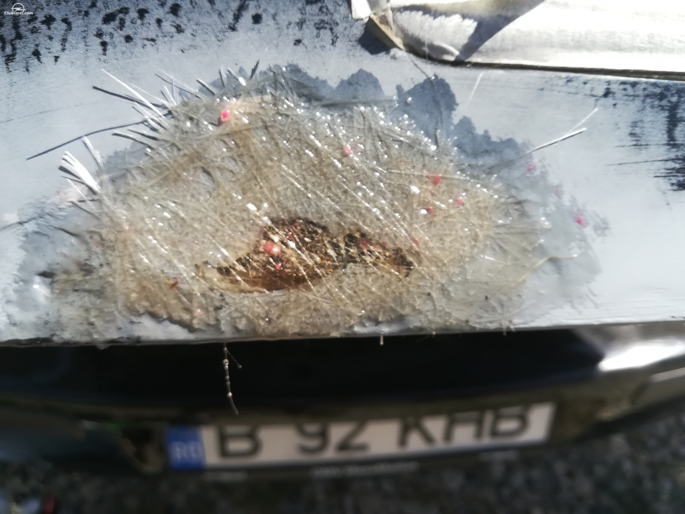

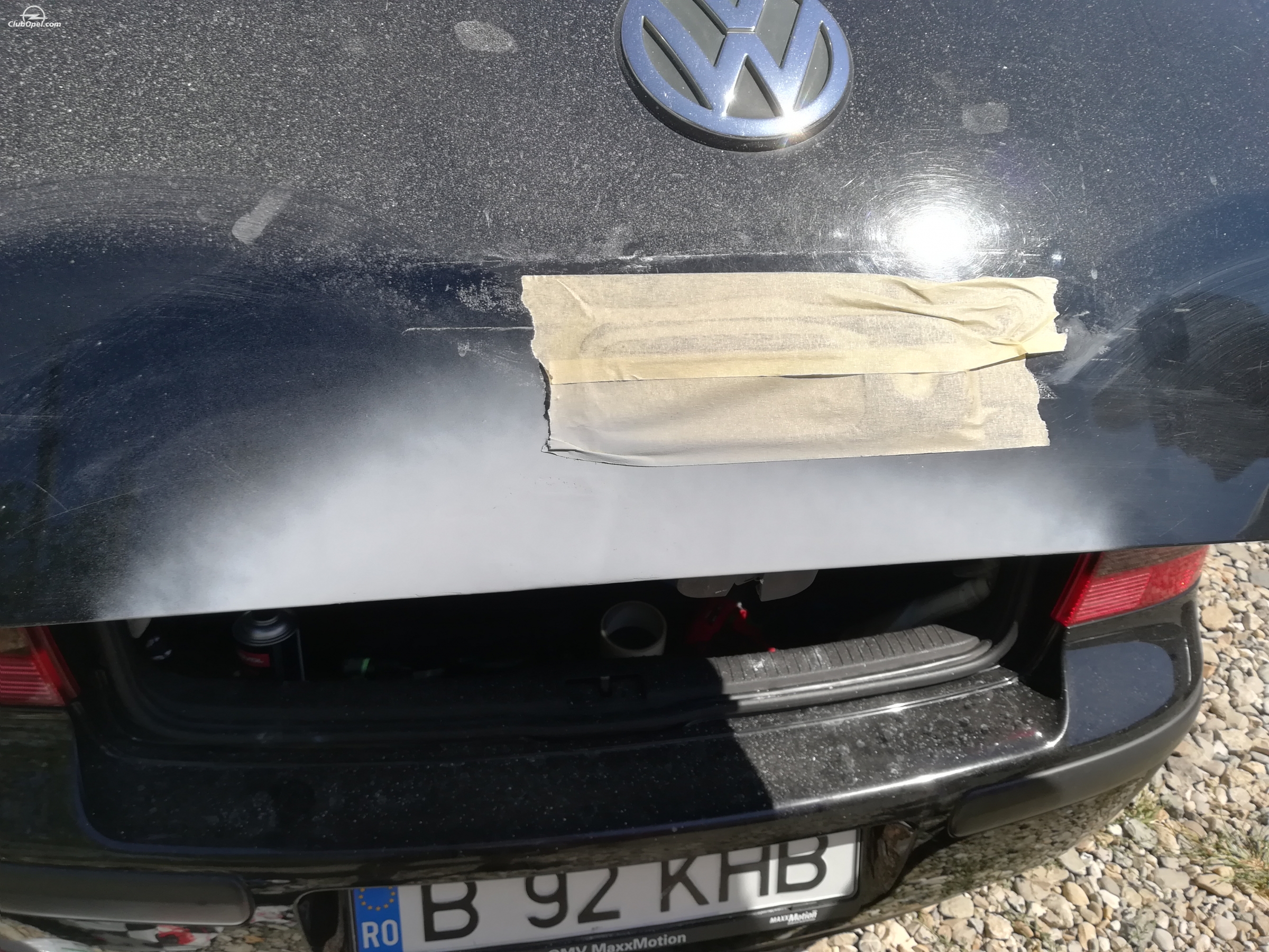

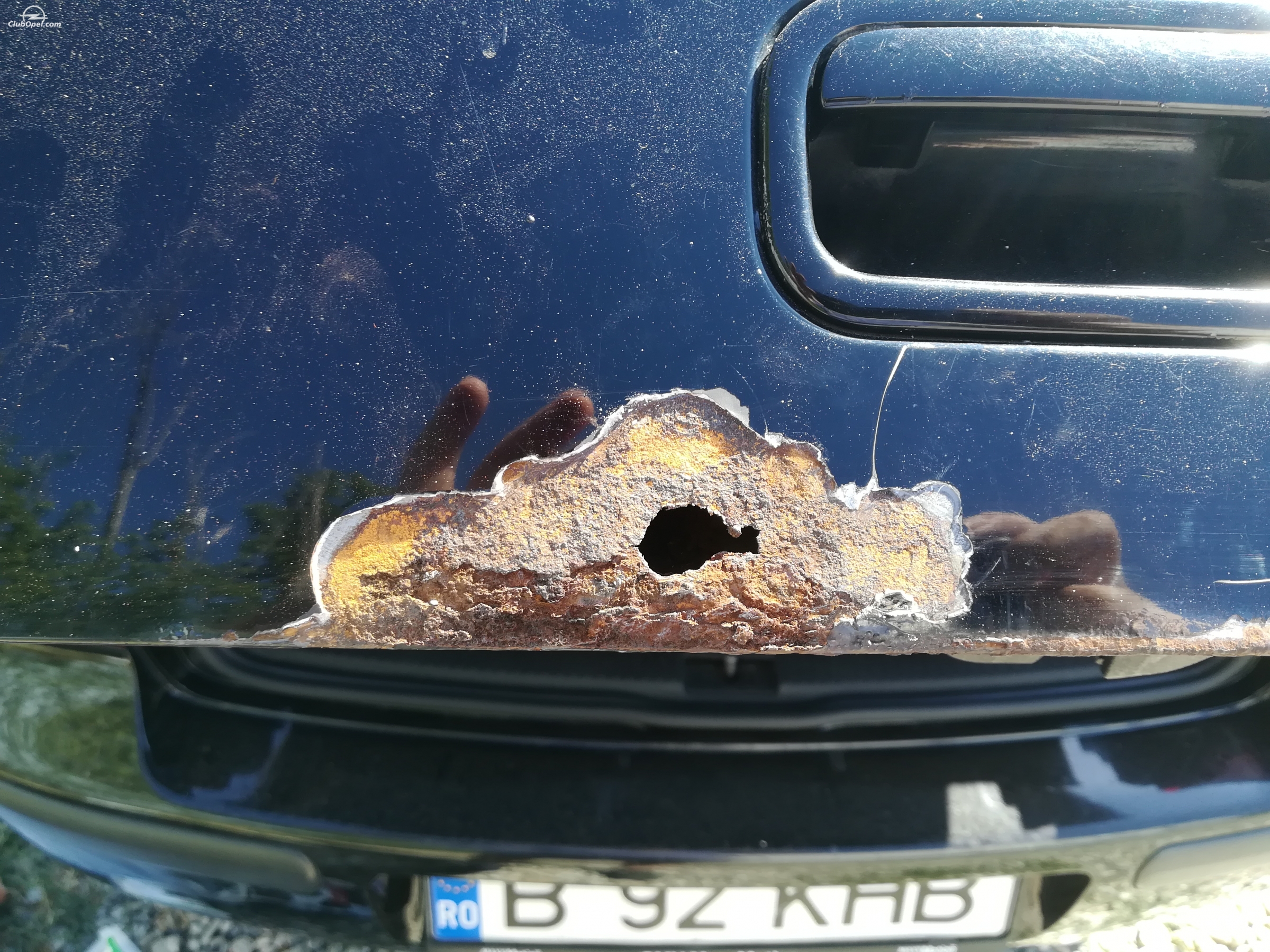

Salut! O solutie provizorie si mai ieftinã este sã repari zona lipsã cu fibrã de sticlã ( plasã de fibrã de sticlã +rãsinã de fibrã de sticlã +chit + spray de vopsea la culoare. Te tine un an, maxim doi pânã se stricã iar, dar uneori nici sudura + vopsirea "Profi" si foarte scumpã nu tine mai mult, mai ales dacã cine o face nu îsi dã interesul. Las si cateva poze orientative
