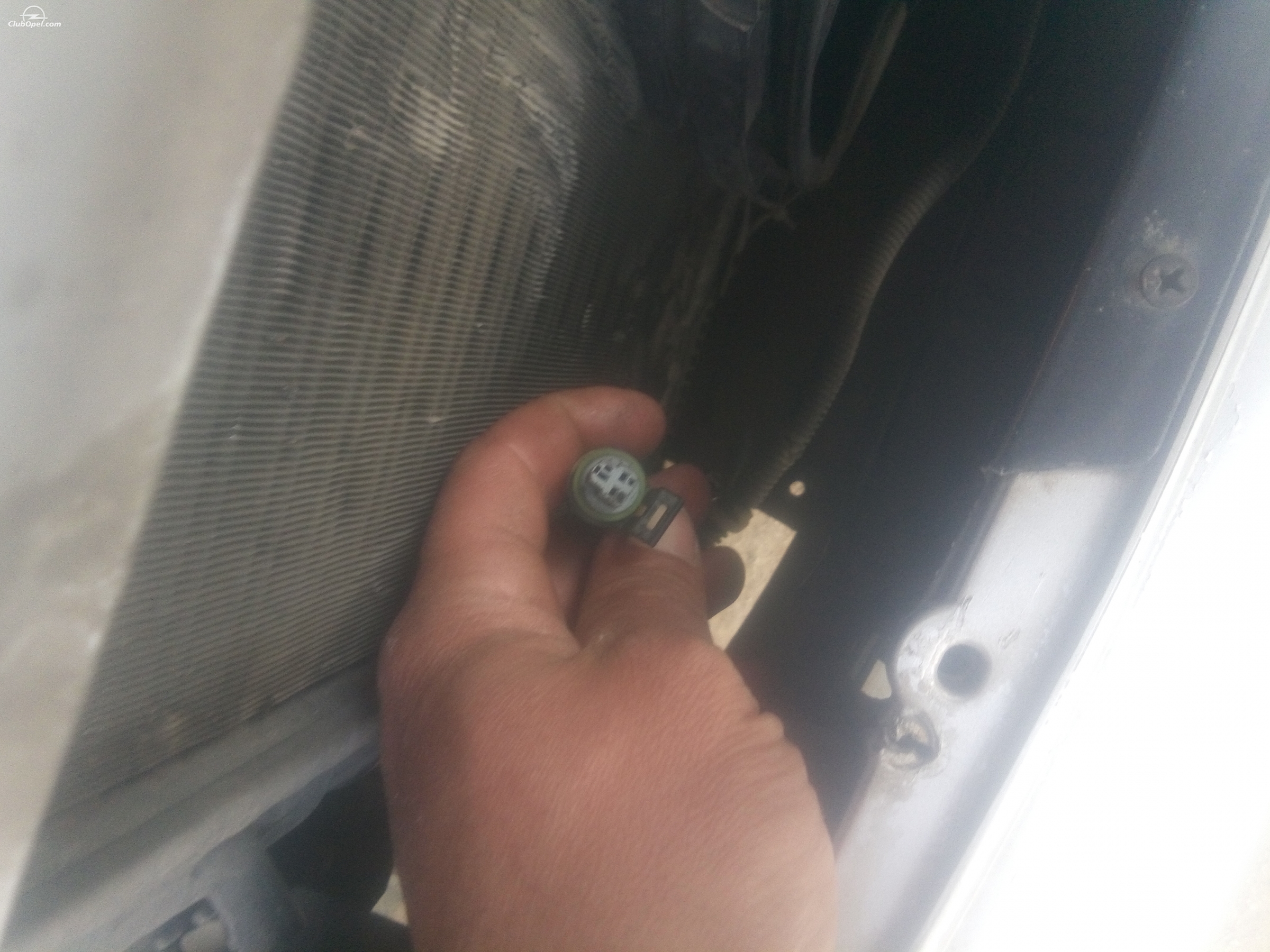

Va salut, sunt nou pe forum si am un Opel Astra G din '99 ,motor 2000 diesel iar în urma cu câteva zile m-am trezit cu ambele ventilatoare de rãcire pornite in timpul mersului,iar in bord mi-a apãrut un radiator cu o stelutã in centru. Ventilatoarele pornesc si daca masina nu este pornitã dar are contactul pus.Tin sã precizez cã masina are AC dar nu am radiator pentru AC, adicã nu îmi merge aerul, însã ventilatorul este functional.

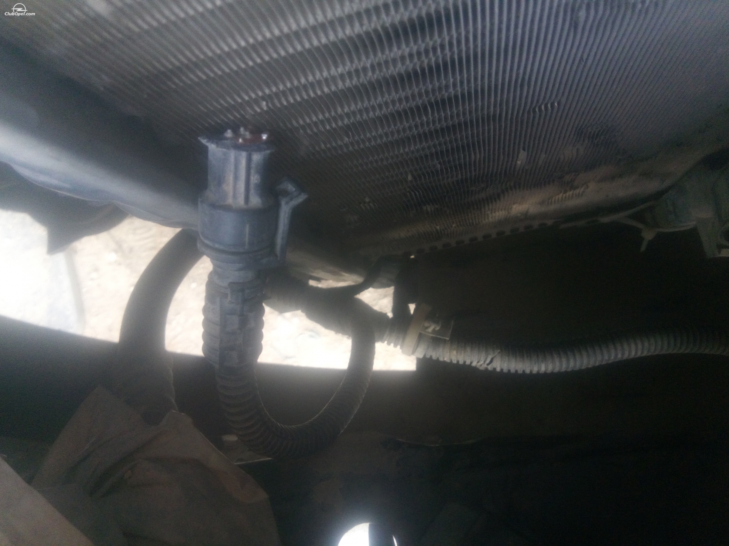

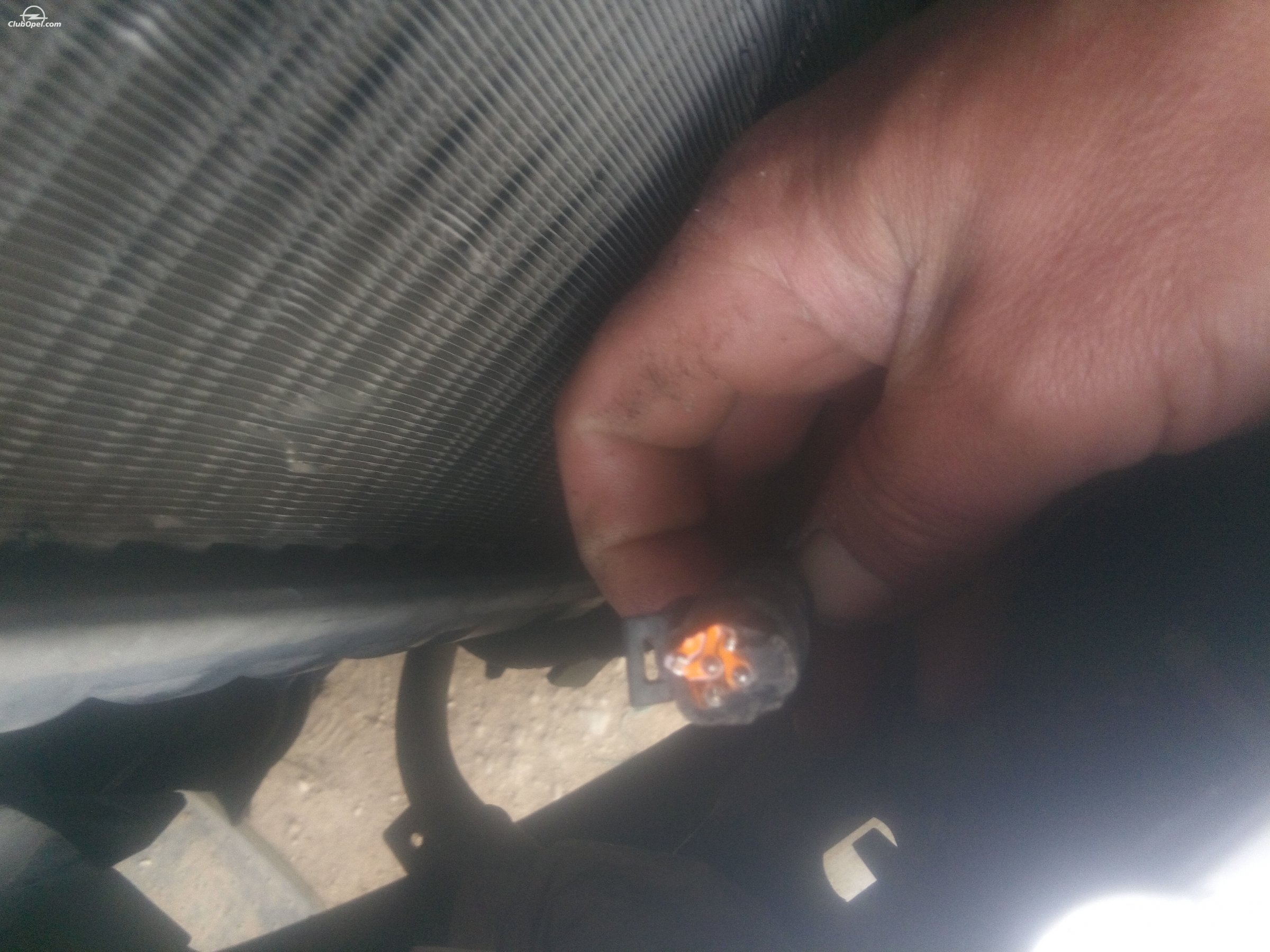

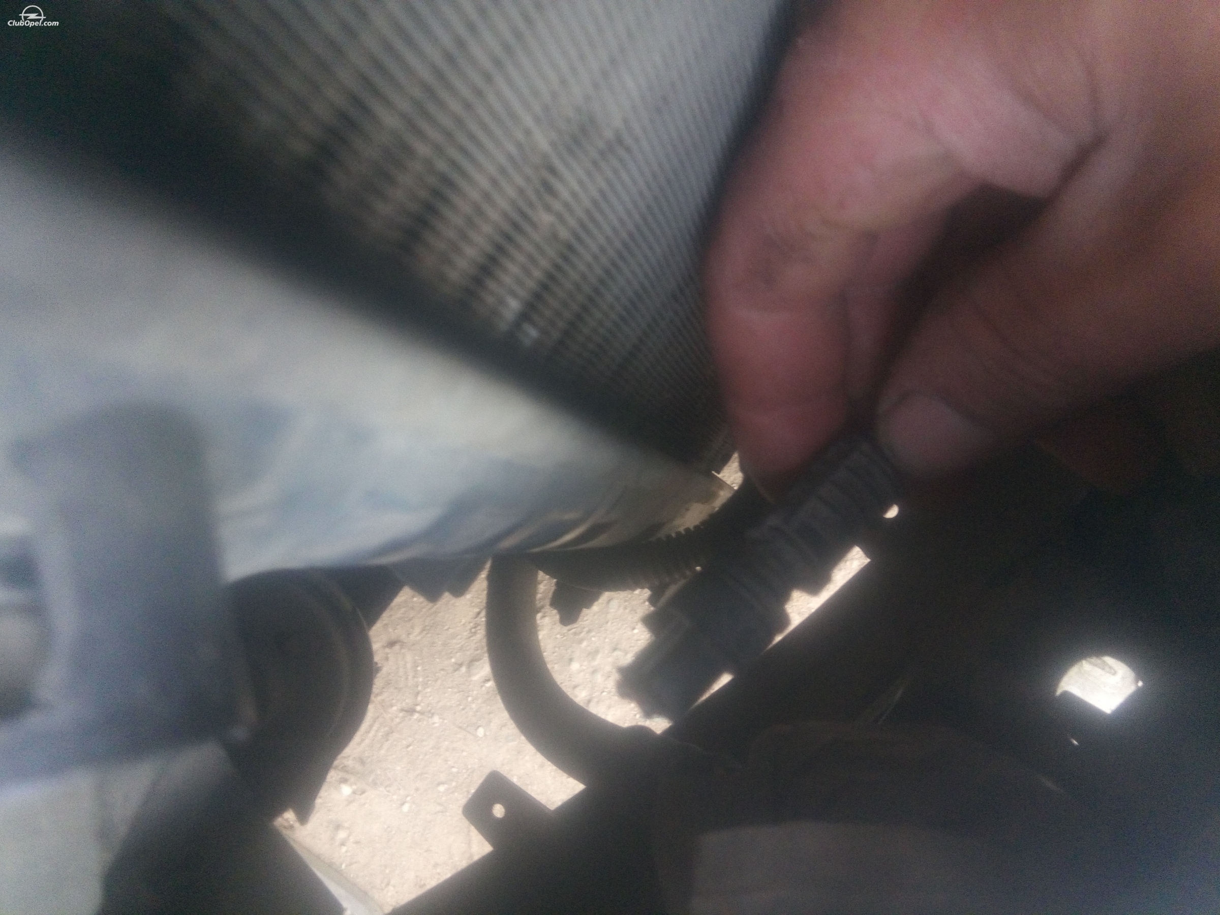

La o constatare mai atentã am descoperit o mufa micuta cu 3 pini situata in partea dreapta jos lângã radiator,care iese din firele ce conecteazã ventilatorul de la AC.
Mufa aparent pare a fi smulsã , adicã ruptã de unde a fost conectata, iar la o verificare pe net mufa pare a fi de la senzorul de presiune al aerului conditionat.
Am nevoie de ajutorul vostru pentru a afla dacã mufa este de la acel senzor de presiune, iar ventilatoarele pornesc din cauzã ca senzorul este rupt.
Si mai rog pe cine îmi poate indica unde este prins acel senzor deoarece eu nu îl gãsesc, probabil din cauza spatiului foarte îngust dintre radiator si motor.

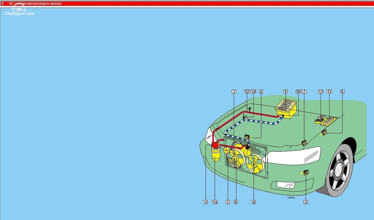

Da, dupa localizare si forma, pare a fi mufa senzorului de presiune AC.
Senzorul ar fi trebuit sa fie pe filtrul uscator (daca imi aduc bine aminte, sper sa nu scriu prostii), dar la tine, poate odata cu radiatorul, a fost scos si filtrul uscator.

Ideea e cã eu am cumpãrat mașina fãrã radiator iar mâna sãptãmâna trecutã nu am avut aceastã problema iar mufa pare cã a fost ruptã sau cumva agãțatã de ceva și ruptã recent
  • sebage
  • Mesaje scrise: 2,642
Se pare ca am dreptate.
  • ionut tufeanu
  • Locatie: Giurgiu
  • Masina: Astra 1999
  • Cont inregistrat: 09 Apr 2023
Sebage mulțumesc frumos pentru ajutor, ai avut dreptate era senzorul de presiune de pe filtrul uscãtor
