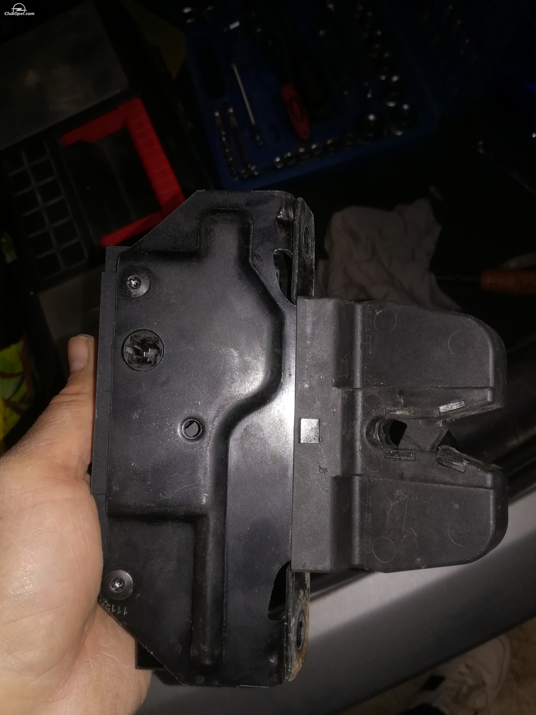

Am un Opel vectra C 2002 benzinã și nu mi se deschide portbagajul din butonul de pe portbagaj. Nu se deschide nici cu cheia, deoarece butucul este blocat. Cum pot remedia problemele? Aveți vreun meserias care se ocupa de astfel de probleme?

Salut! Am pãțit și eu problema asta la varianta Vectra C berlinã facelift, butuc fãrã cheie, doar electric. A fãcut un zgomot mai prelungit și a rãmas blocat, probabil s-au dus niște dinți de la angrenajele din interior . Ca sã îl deblochez, am rabatat bancheta, am intrat în portbagaj și am introdus o șurubelnița sau o scula cu cap pãtrat în lãcașul special conceput pe capitonajul portbagajului pentru deblocarea manualã.Apoi am cumpãrat alt butuc sh cu 100 lei și l-am schimbat ft repede,se demonteazã capitonajul portbagajului, o mufa, câteva șuruburi etc.

Cauza defectiunii blocarii portbagajului a fost retezarea firelor electrice ( aflate in interiorul portbagajului- situate pe mecanismul de deschidere-balamale) ce mergeau catre mecanismul electric de deschidere al acestuia.
