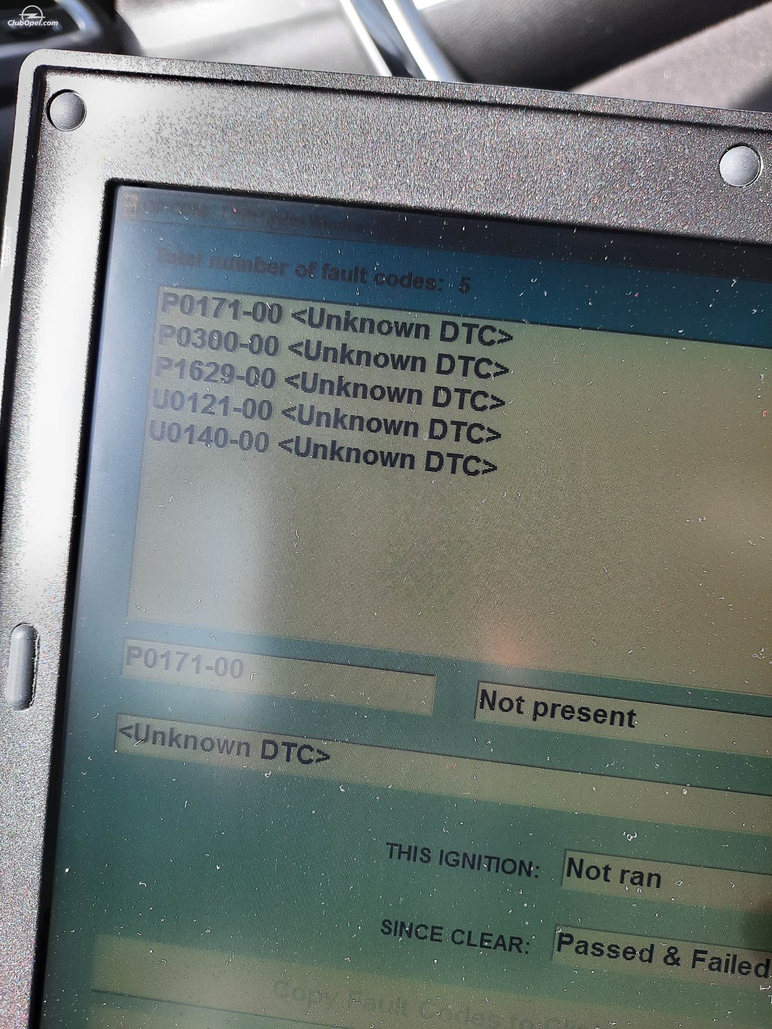

Salut. Am si eu o problema cu Opelul meu(Astra J, 2010, 1.6 turbo, 180CP, motor A16LET cu GPL). Problema este la plecarea de pe loc se opreste motorul, chiar daca o tin mai accelerata, merg ce merg si se opreste iar, face asa de cateva ori chiar si daca o scot pe liber,dupa aceste 3 -4 reporniri isi revine. Am constatat ca daca desfac busonul de benzina se aude cum fasaie aerul ca si cum s ar creea vid acolo. Este posobil sa fie electrova de recuperare vapori? Am o clona de OP COM si nu as avea erori prezente si nu le pot sterge cu el , o sa merg diseara la un tester unde se pot sterge si pot sa vad mai multi parametrii. Am ceva coduri de eroare dar cum am spus nu sunt prezente: P0300 care este de la bobina si a fost inlocuita,P0171,P1629,U0121,U0140.Multumesc de ajutor!

Am fost la tester, nicio problema aparent, au testat și EVAP și este ok, singura chestie capacul de la culbutori pare ca duce lipsa de garnitura,are un silicon pus și furtunul de iese din el la fel este fisurat. Când a deschis busonul de la ulei chiar s a mai liniștit motorul ,adicã mergea mult mai rotund. Ce pãrerea aveți sa fie opririle alea la rece dimineața din cauza capacului?Sa fie supapa PCV defecta? Sau sa încerc înainte sa schimb acel furtun fisurat sau sa l lipesc cumva și sa testez asta înainte sa cumpar alt capac ? Mulțumesc încã o data pentru ajutor.
