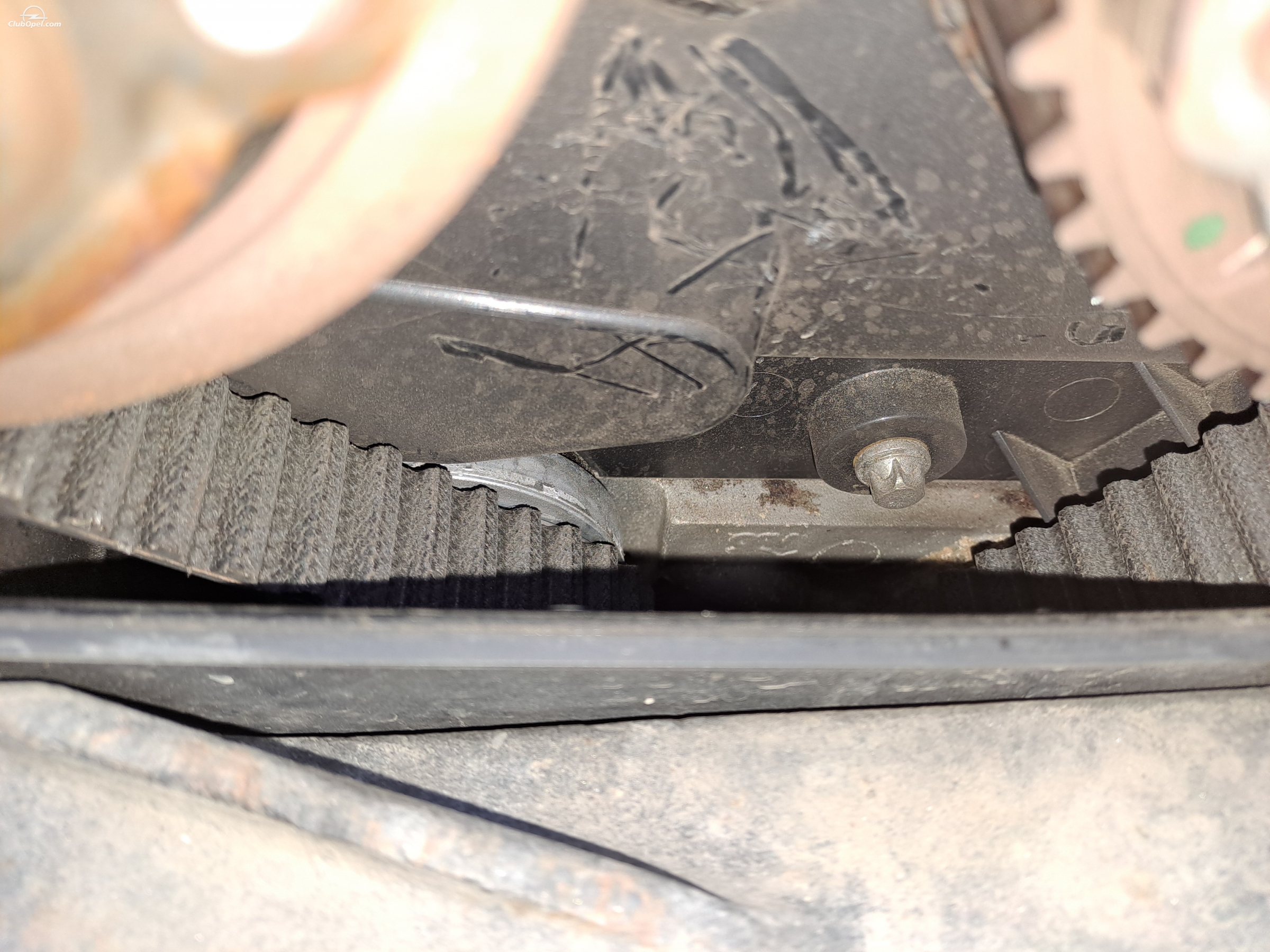

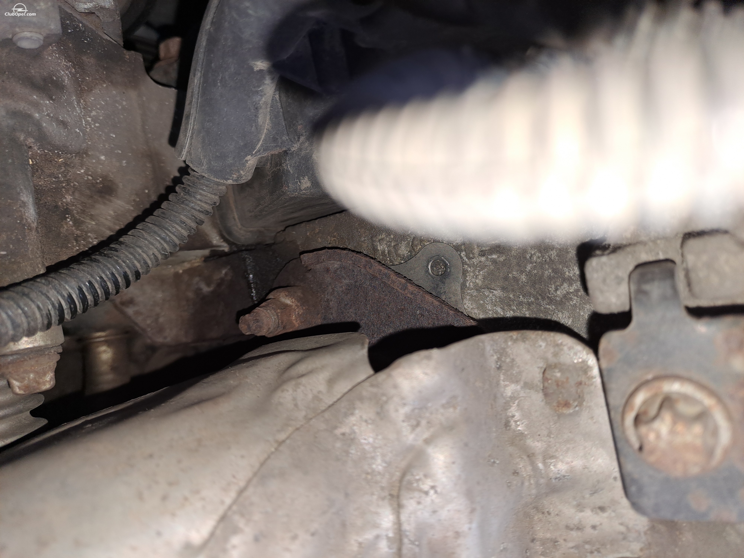

Salut. Am un Opel zafira B cu motorizarea 1.8 vvti 140 cp. Joia trecuta am mers cu ea 50 km. Duminica am vrut sa plec cu ea si am eschis capota din curiozitate. Am gasit o pata de antigel pe pompa de apa, si umezeala in colt stanga de la chiuloasa. Nu am observat sa scada antigelul din vasul de expansiune. Am plecat cu ea si am urmarit in continuare antigelul din vasul de expansiune. Pe pompa nu am mai gasit antigel dar este umed intre chiuloasasi bloc motor. Ma puteti sfatui pe baza pozelor ce e de facut? Mentionez ca e cu GPL
Am desfacut capacul de la variatoare sa vad care e situatia si acolo. Mentionez ca acolo este nu este umezit. E posibil sa fie fisurat corpul pompei? Daca nu trebuie schimbata garnitura chiuloasa?

Trebuie urmãrit nivelul la antigel și eventualele scurgeri...e posibil sã fie pompa de apã pe moarte...
Dacã nu ai antigelul sau uleiul contaminat(care sã indice termoflotul/garniturile lui cu probleme), nu sunt motive de mare îngrijorare...
