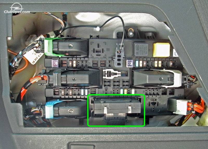

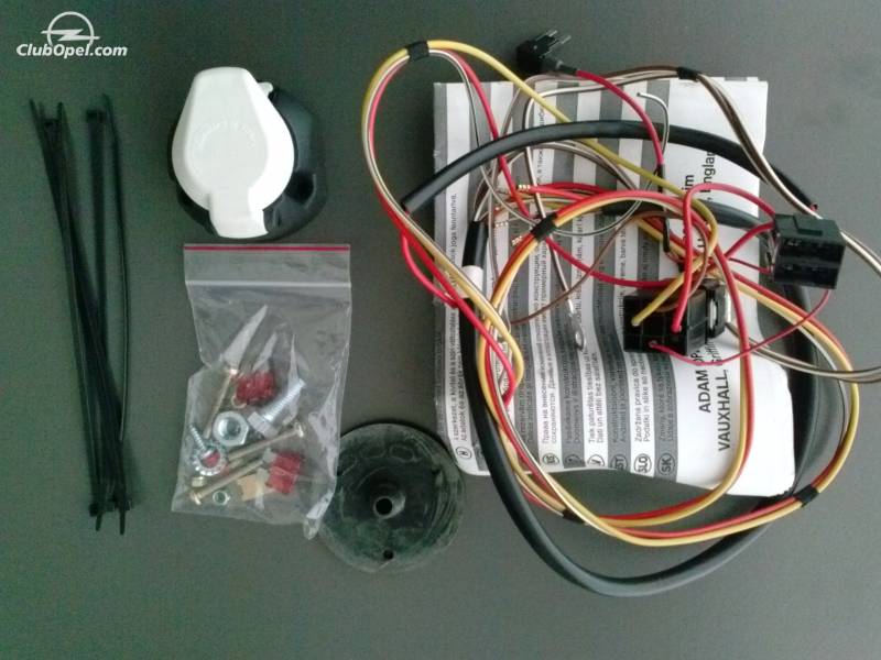

De curand am cumparat un carlig de pe un alt opel h ( sw.), de montat l-am montat usor, insa nu stiu unde intra mufa de legatura a instalatiei electrice (mentionez ca este o mufa rotunda ), eu in porbagaj am numai cuplaje de mufe cu forma dreptunghiularà. Se poate sa aiva vreo centralina separata care vine intre ele, iar de la cine l-am luat nu o fi stiut si la demontat fara centralina?

mai este o mufa cu un modul care intra in panoul masini.

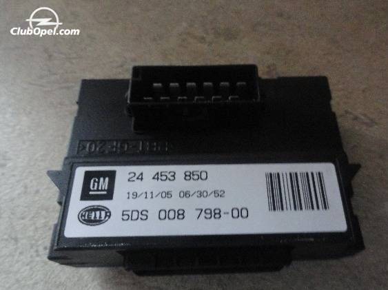

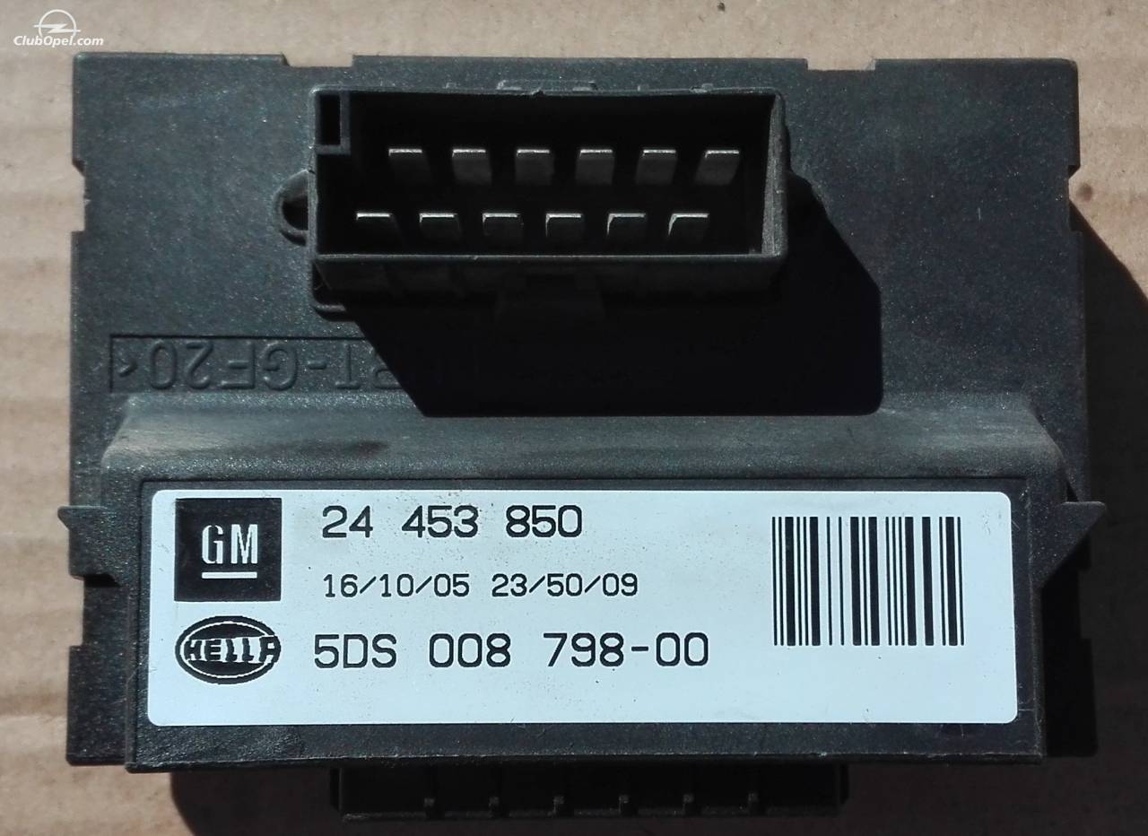

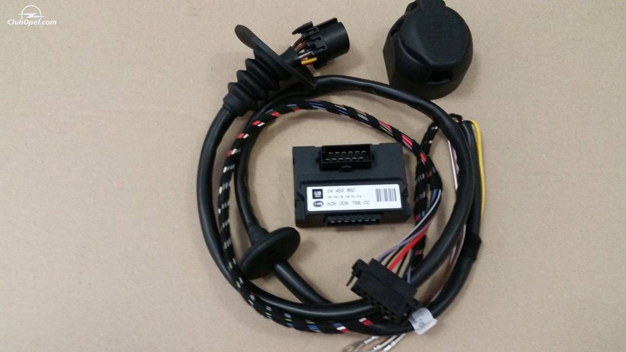

Aceasta este mufa de care ai nevoie: de fapt este un modul electronic pentru protectia calculatorului:

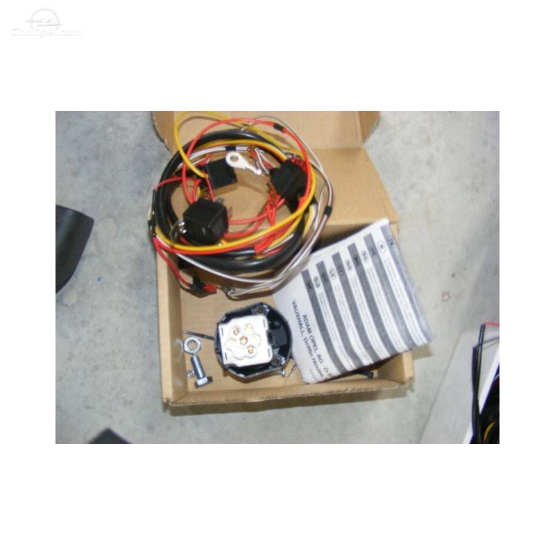

Toatã instalatia ( modul + cablu + mufa pentru remorca+cleme de plastic ) cca 350-400Ron. Numai bine.

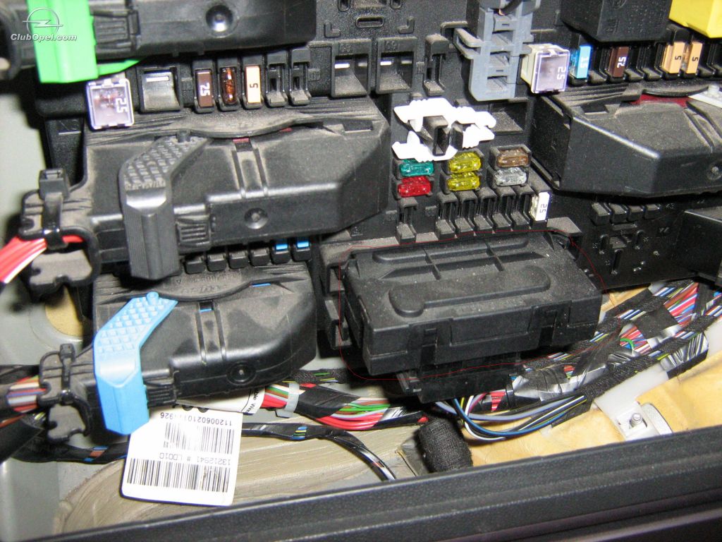

Cred ca colegi au dreptate iti trebuie un modul. - arata colegi mai sus unde vine pus.
(verifica si pe masina daca are slot pentru modul.)
Cod piesa modul 24453850 | 6235326 - nou sau de la dezmembrari poate il gasesti cu tot cu instalatie...

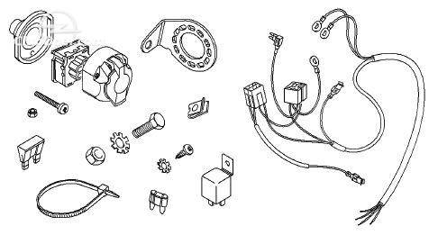

Vezi prima poza vad ca la X2 apare alt kit de instalare fara modul.
Deci vezi care Kit de instalare iti trebuie...
Kit X2 - 93160573 | 6736197
Poate te mai ajuta colegi cu alte lamuriri. - eu unul nu stiu care Kit este pentru a ta.

Deci, la almeu Opel Astra H nu am tabloul de sigurante in care vine infipt modulul. Deci mi-ar trebui kitul x2, ideea este, unde vin legate firele?
