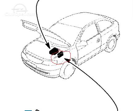

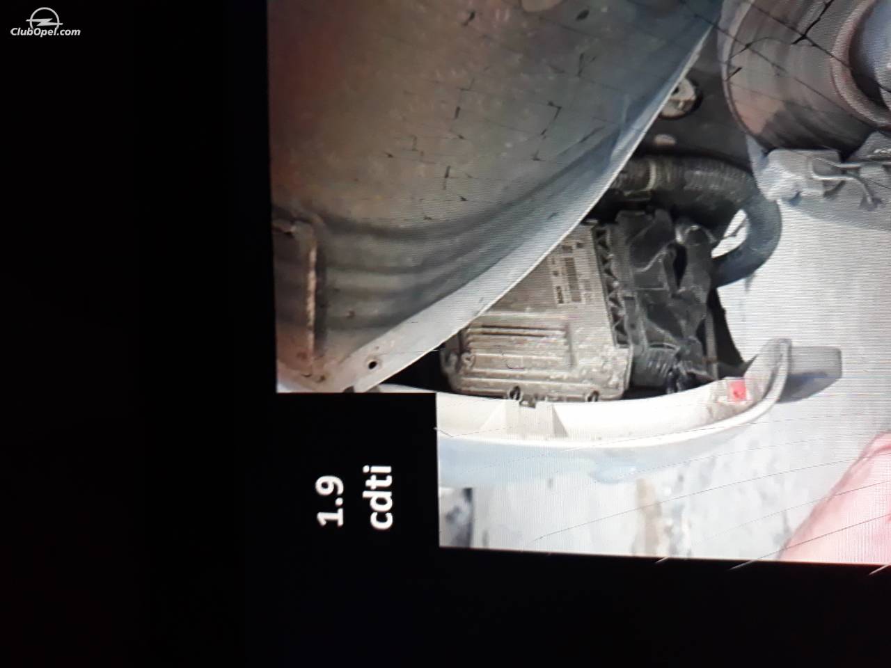

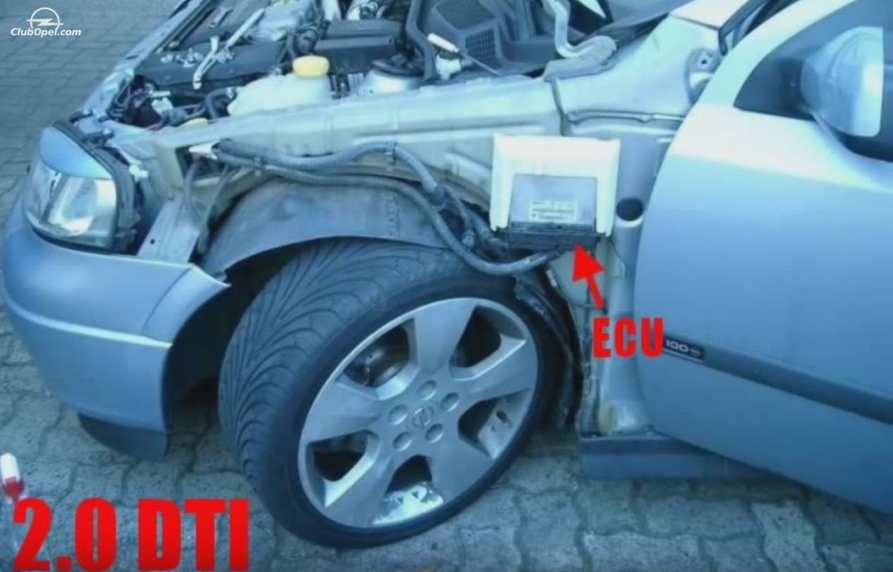

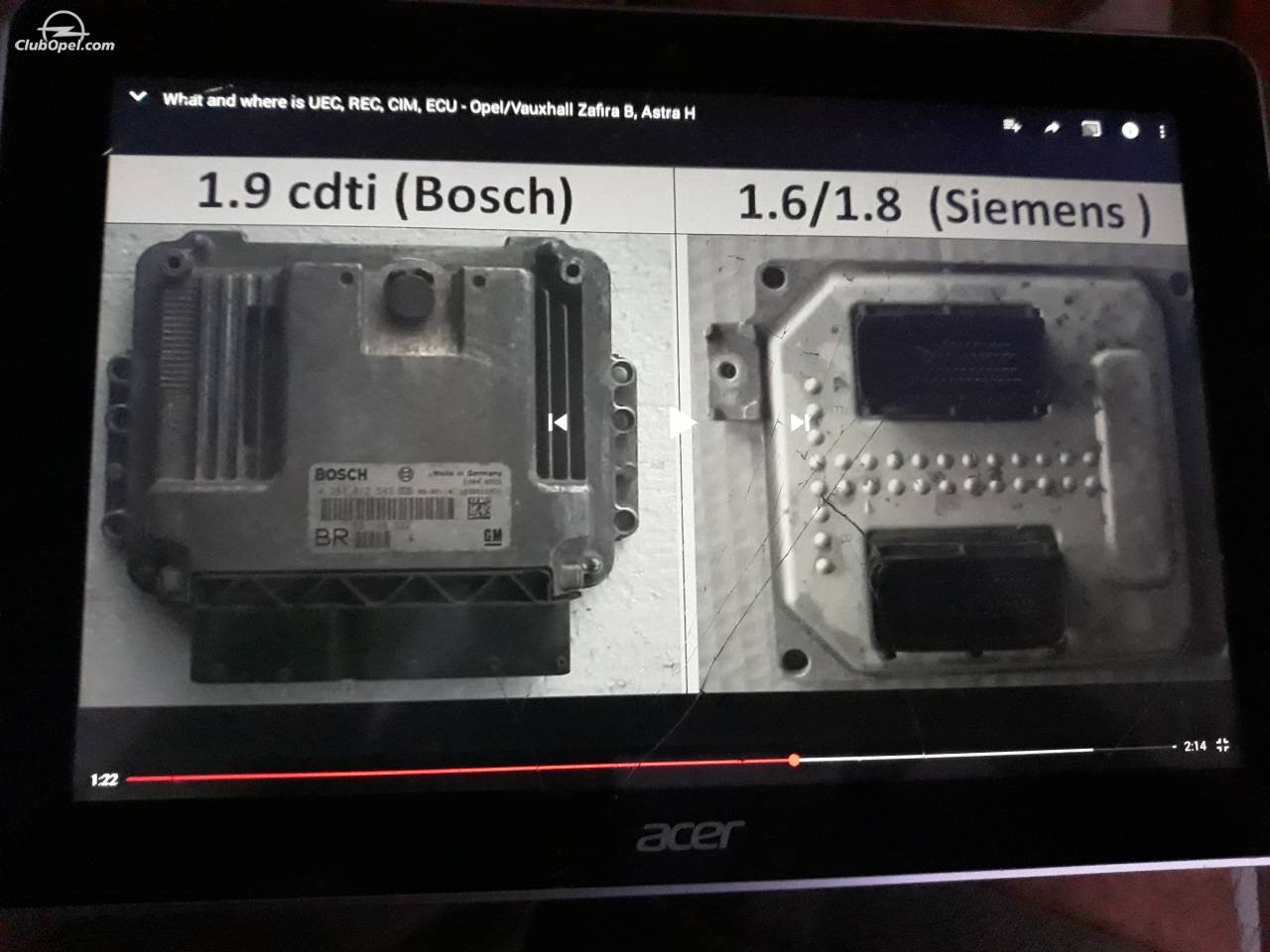

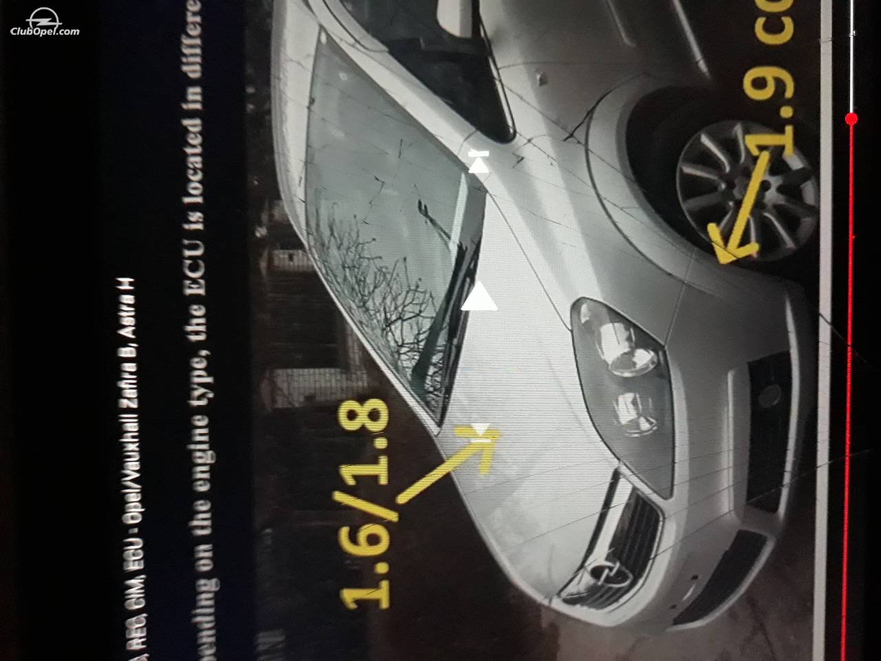

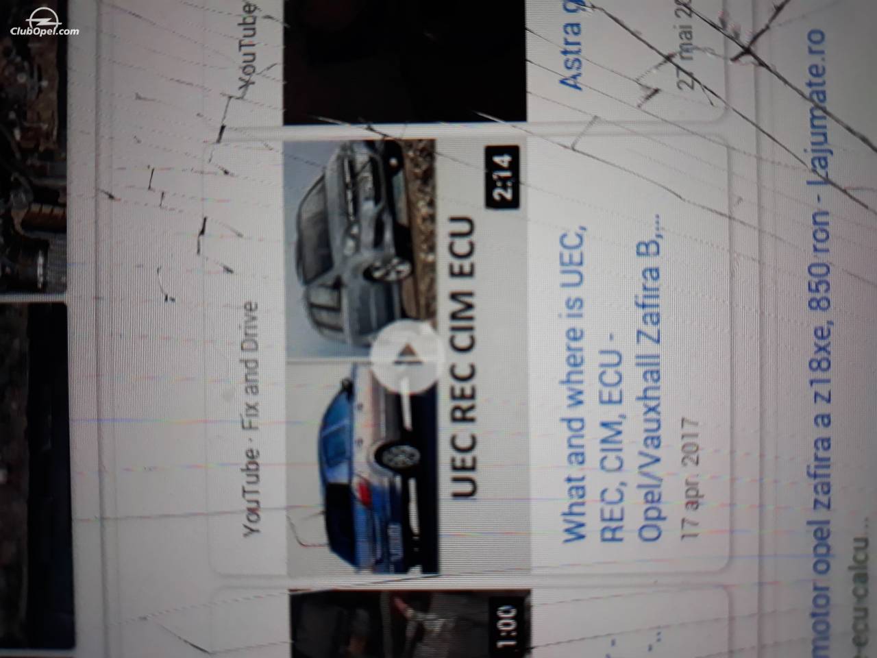

ca aici.
http://www.youtube.com/watch?v=BATYvuzzsSE
Nu stiu daca il poti vede cu usa deschisa sub aripa... cu lumina.
Cred ca se da jos aparatoare noroi, ca sa ajungi la el.

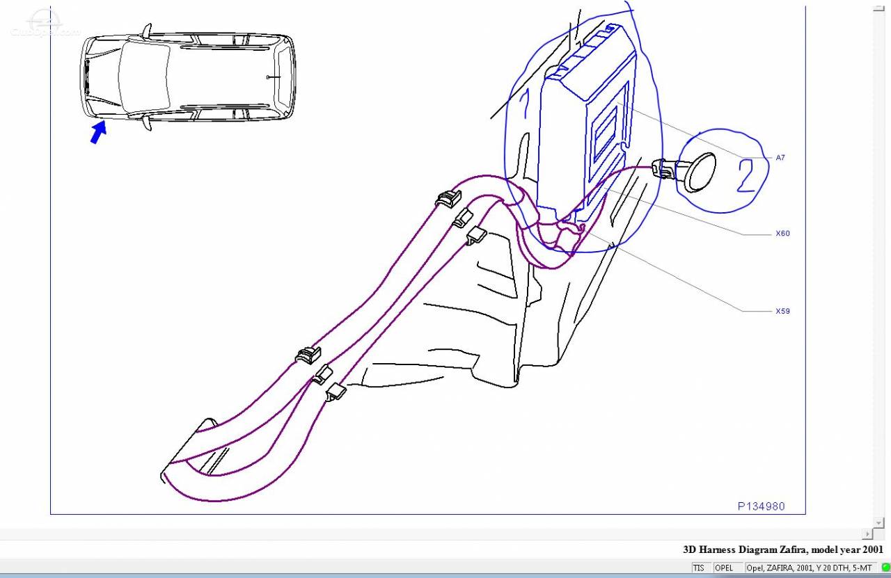

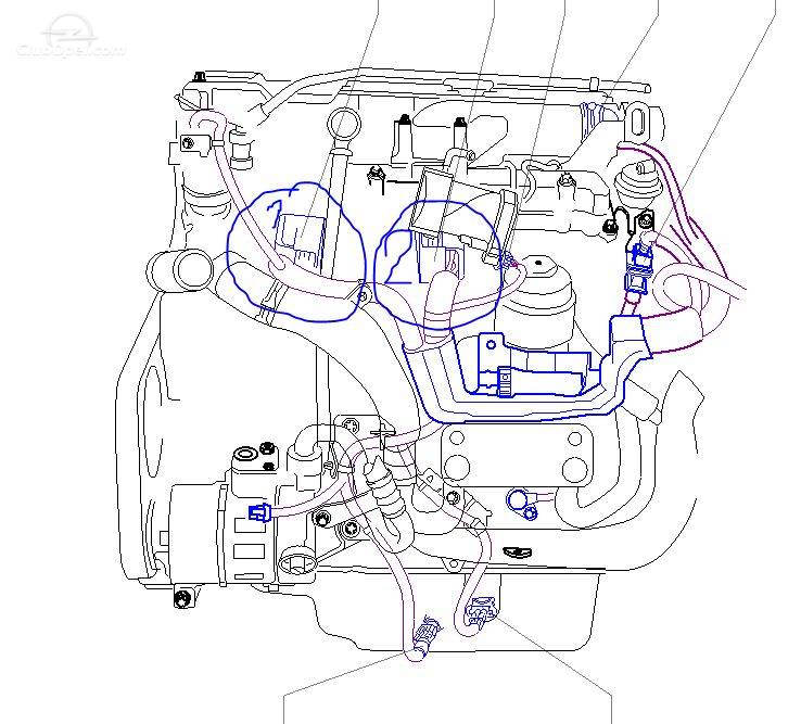

Poate aici cum spune colegul, dar aici este vasul lichidului de parbriz
Sageata indica spre aripa nu spune si unde sus jos.
Dar cred ca tot sus este.
Sau are alt motor masina.
Sau la mutat vechiul proprietar.
Un fir de la o componeta care merge pana in ECU si mers pe el...
Asa este cand este motorul inghesuit...
Ultima modificare facuta de T.ion la Lun 18 Feb, 2019 9:49 pm, modificat de 4 ori in total
