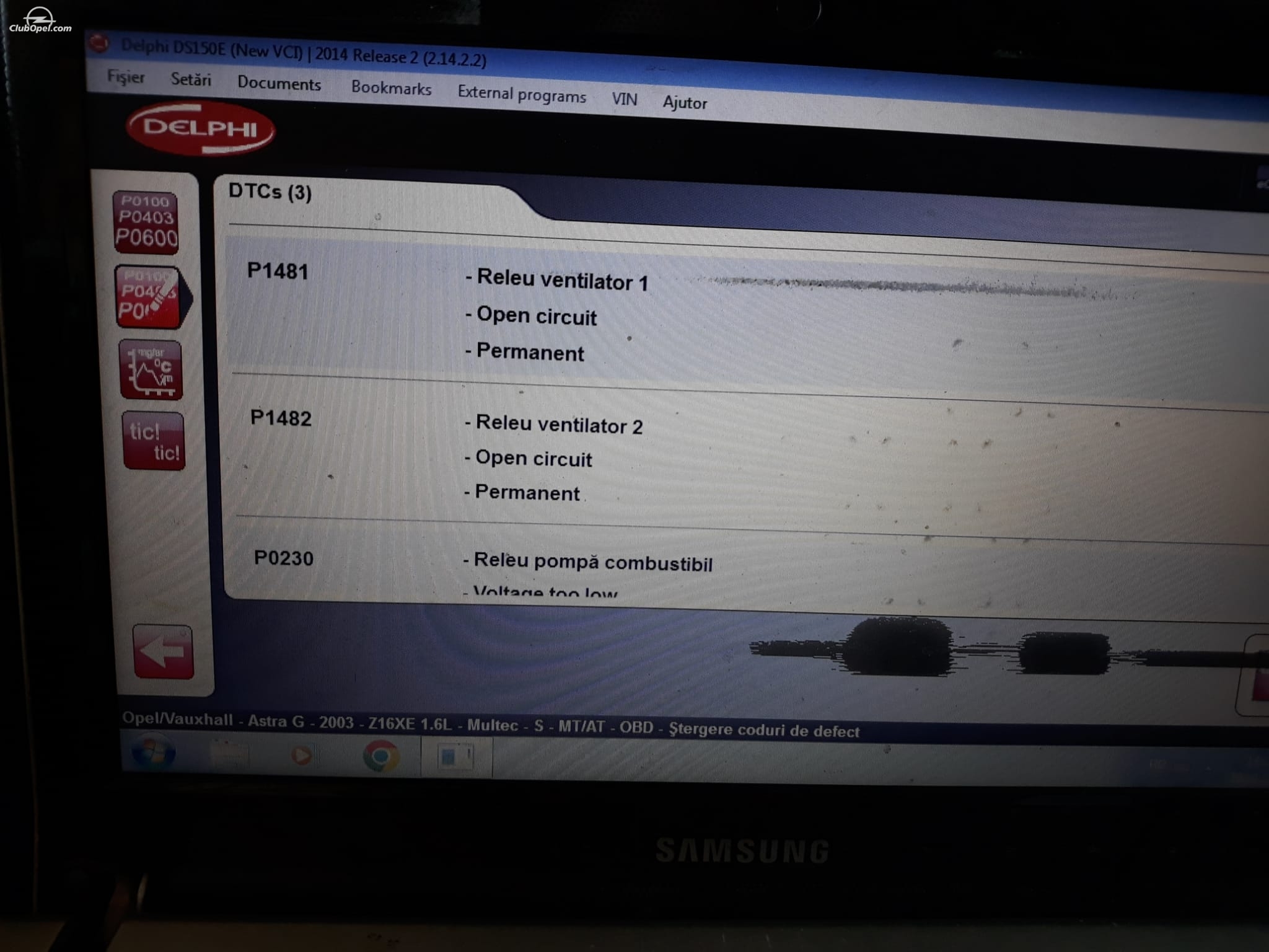

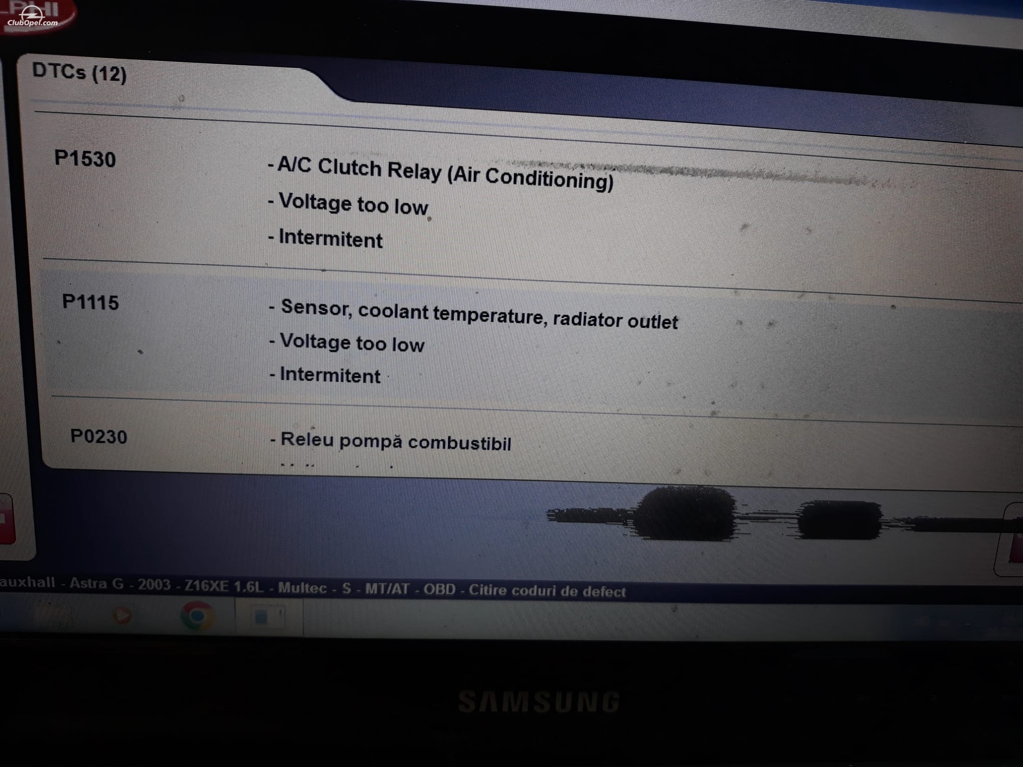

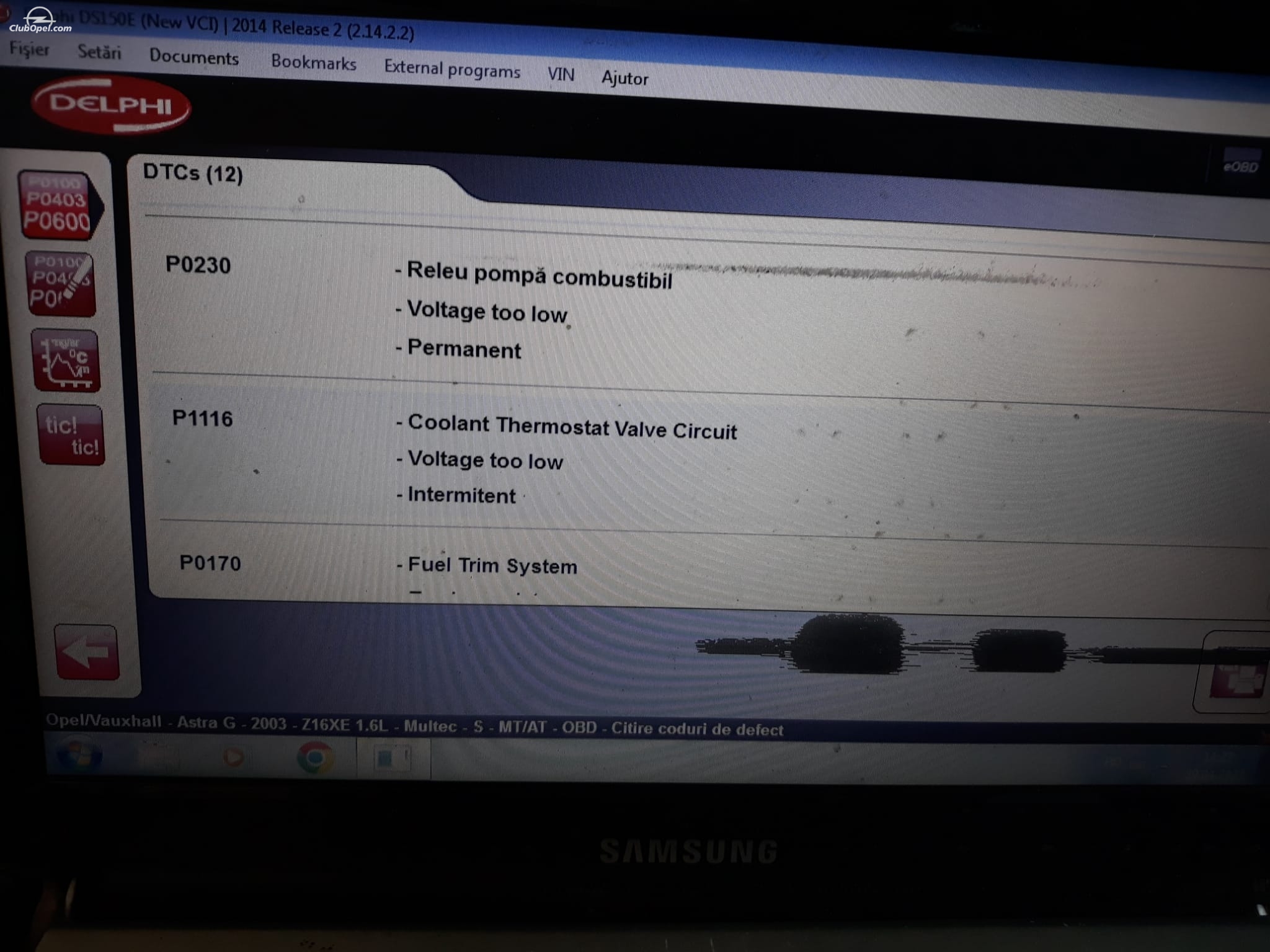

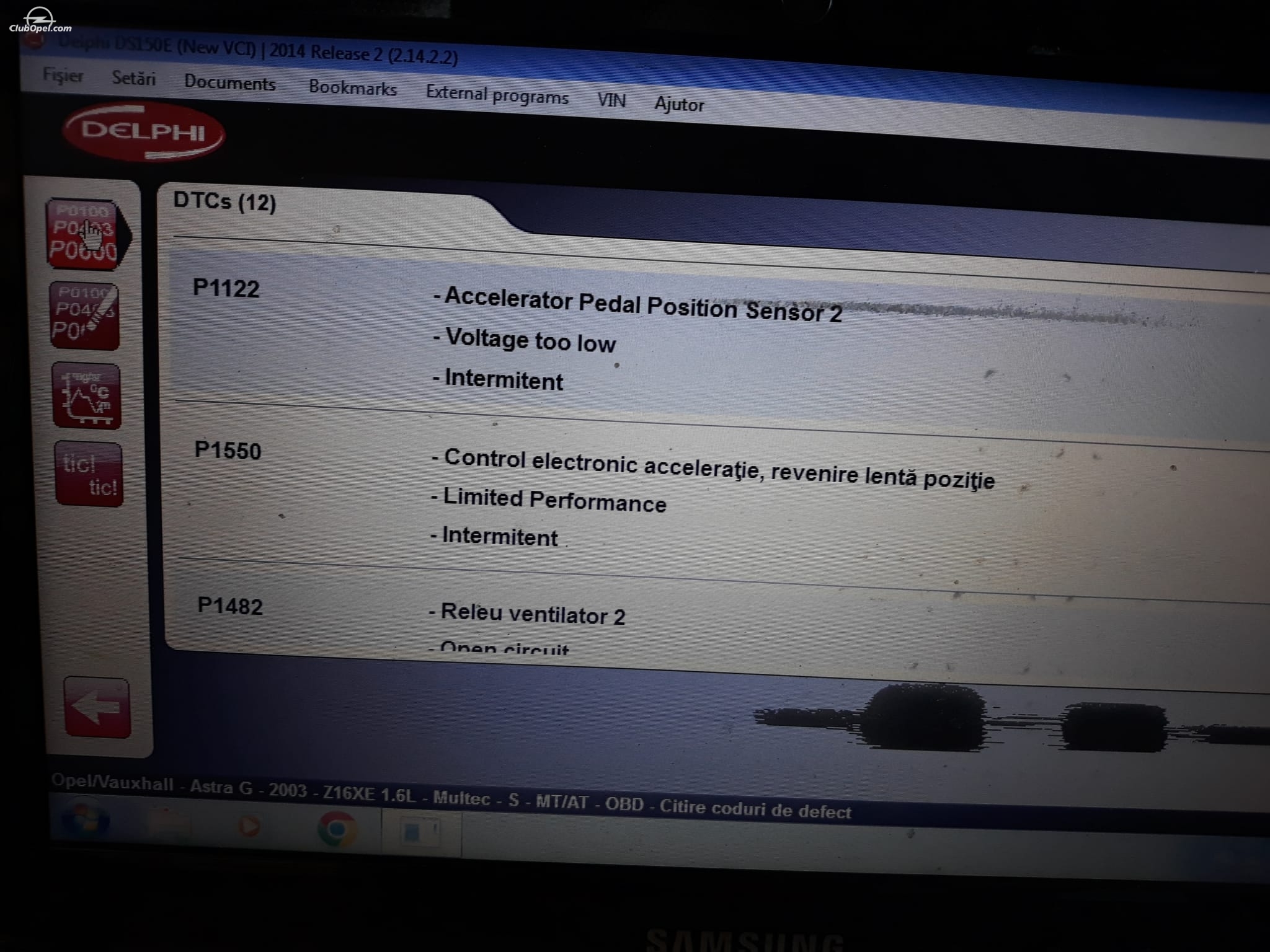

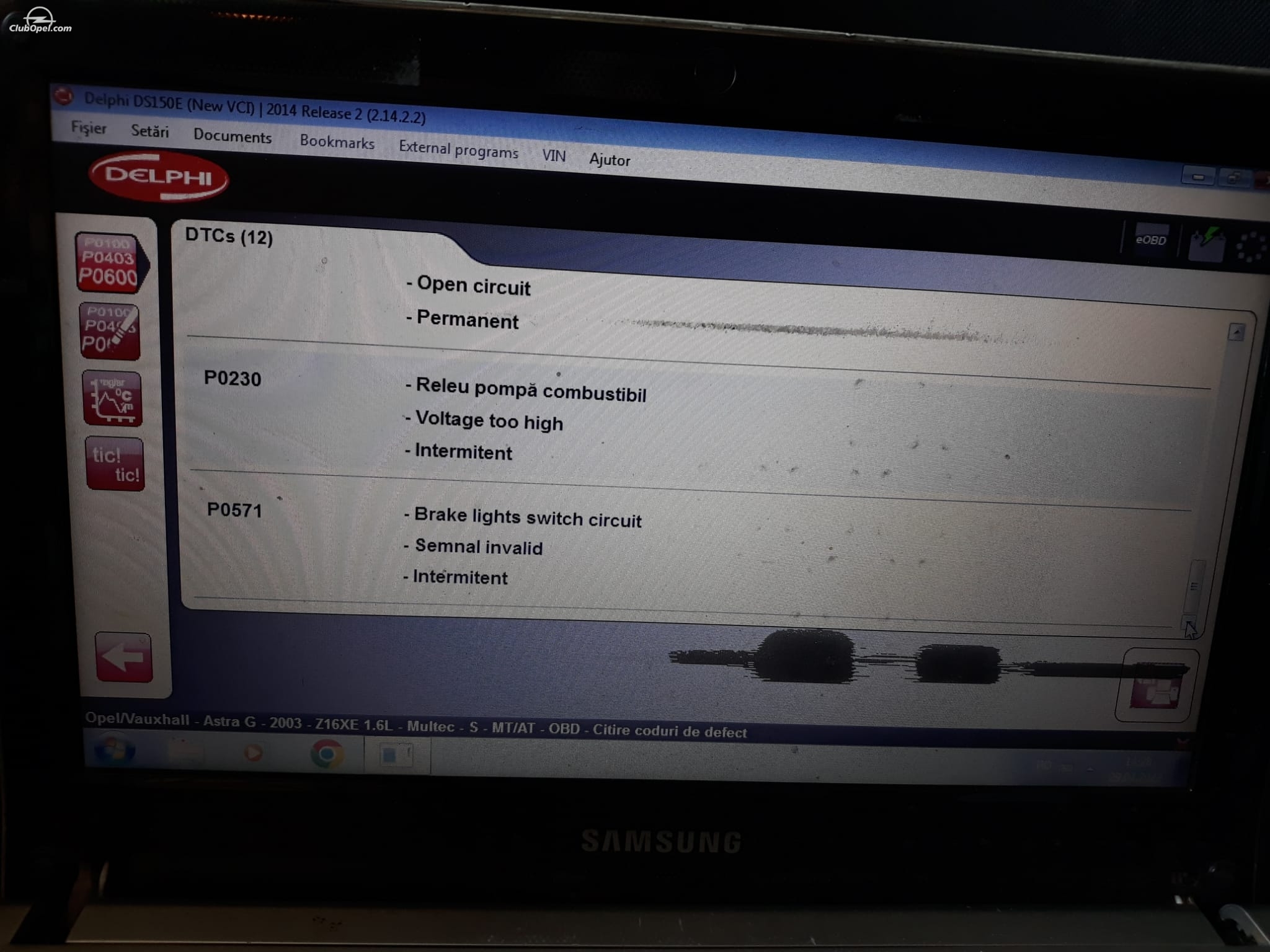

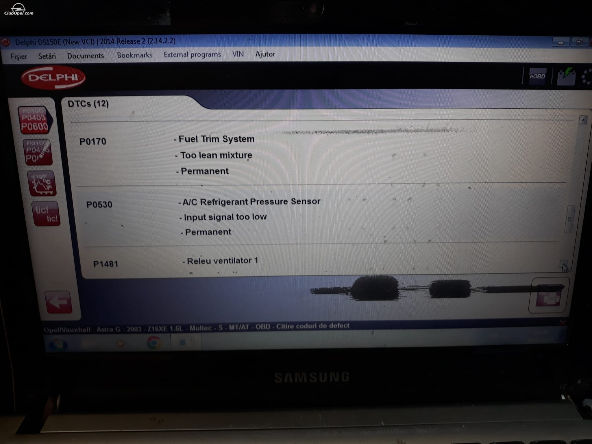

Salut de câteva zile am și urmãtoarea problema. Mi se oprește motorul in timpul mersului, dupã 5 min pornește și tot la fel se oprește. Aveți idee de la ce poate fi ? Aveți mai jos poze cu testerul
MODEL: Astra g
MOTOR: 1 6
LOCATIE: Db

  • Mr.Opel
  • Mesaje scrise: 2,493
Fa niste cautari pe forum pentru fiecare cod in parte, poate gasesti solutie la problema ta. Daca nu gasesti, sa ne spui.

Am fost la service cu mașina , iar mecanicul mi a spus cã e posibil sa fie calculatorul. Revin cu un mesaj dupã ce îl schimb .
  • Mesaje scrise: 7,312
Dupã manifestãri și (multitudinea de) erori, mecanicul pare cã e pe calea cea bunã...
