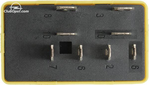

Din ce vad eu
Comenzile la releu le da Multitimer-ul: - in functie de partea, catre care este actionata semnalizarea.
Pin 6 si 7 bobina actioneaza (intrerupatorul) din releu pentru becurile de pe partea Stanga.
Pin 6 si 2 bobina actioneaza (intrerupatorul) din releu pentru becurile de pe partea Dreapta.
Pin 10 si 8 Circuitul prin care trece curent (semnalizare) cand releul (intrerupatorul) este activ pe partea Stanga
Pin 10 si 2 Circuitul prin care trece curent (semnalizare) cand releul (intrerupatorul) este activ pe partea Dreapta.

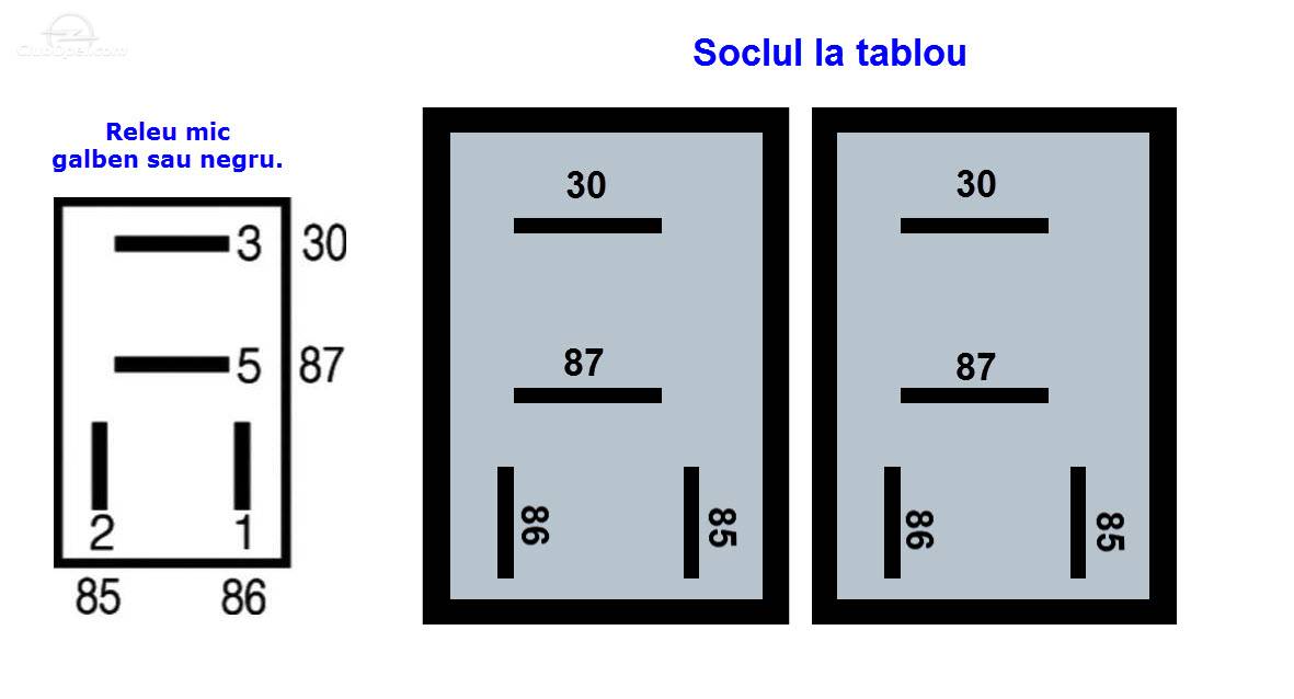

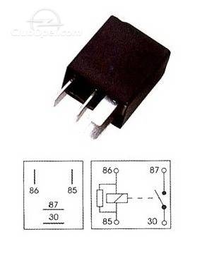

Conditia ca sa mearga doua relee mici negre sau galbene.
....este sa fie fire trase fire din fabrica la pini de pe soclu: pini 87 si 86 pe partea pe care lipsesc de pe releul original.
Poti face o proba cu un releu negru din randul de sus, se scot cam greu trebuie ajutate cu ceva.
(vedeti sa nu faceti scurt scoateti borna mai bine.)
Doar de proba nu il bagati de tot doar cat sa stea, dupa daca totul este OK. le puteti baga de tot.
incerci primadata pe parte unde releul avea toti 4 pini (aici cu siguranta va merge) si dupa incerci pe partea unde erau doar 2 pini pe releul original, daca iti merge inseamna ca sunt fire trase la pini pe soclu.

La mine releul din stanga actiona semnalizarea din dreapta ||| si releul din dreapta actiona semnalizarea din stanga.
Eu am pus relee negre la fel ca cele de sus, de la dezmembrari...
Unul din cele galbene era dus, tacanea dar era dus, nu ma puteam baza pe el.
9134880 | 6238590 - Modul semnalizare (cel cu doua relee in el)
24433728 | 1238505 - Cele de semnalizare mici galbene.
24432680 | 6238605 - Cele negre din randul de sus.
