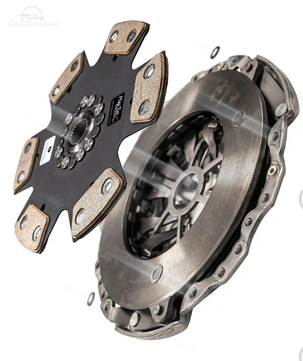

Cat este diferenta de pret intre ambreiajul normal si cel sport? Intreb dupa ce tocmai am citit sugestia de mai sus si mi-a filat un bec in cap (intrebarea fiind pentru Astra H a mea cu Z17DTH remapat la 135cp, personal nu stiam ca exista optiunea asta de ambreiaj).
Daca nu e mare diferenta, as zice ca e chiar recomandata aceasta alegere. Nu am probleme cu ambreiajul sau volanta, dar e bine de stiut ca sa il iau in calcul pentru atunci cand îi vine timpul pentru schimbare.
banned-143386- Suspendat
- 143 mesaje
- din 12 Oct 2020
banned-143386- Mesaje scrise: 143
- Cont inregistrat: 12 Oct 2020
Pentru 1.7 e undeva la 450 de euro daca nu ma insel, un kit luk e vreo 250.
Initial voiam sa imi montez asa ceva dar m-am tot tras pe *** si am cumparat kit-ul stock pentru 2.0t. Regret decizia aceasta intrucat kit-ul acesta ducea mai mult decat duce cutia si macar stiam o treaba. Pana crapa ambreiajul, salivam.

ASorinTrifa : Va salut! Nu este o idee rea cu ambreiajul sport ....problema este ca Zafira este masina grea si nu stiu daca rezista cutia la " smuceala" prea mare avand in vedere ca este cutia M32 ce este cu "cantec" ....Si referitor la volanta cu masa simpla 100% este mai rezistenta la abuzuri (daca asta se cauta) fata de volanta cu masa dubla !Eu nu mi-as lua sa ma duc cu ea la curse deoarece nu este facuta pentru asa ceva (desi masina chiar trage bine si stock) !As lua doar sa stiu ca rezista la condusul solcitant din oras(unde merg mai tot timpul eu)!
ps: Aveti idee daca exista ambreiaj si placa de presiune " sport" pentru Zafira ? Ca daca da ...ar merge o combinatia volanta masa dubla/ simpla nou + ambreiajul sport!
