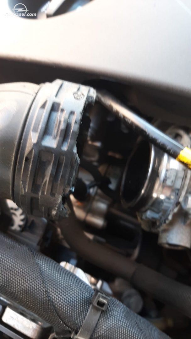

Am luat Opel Insignia 2 CDTI, dup cca.600 km. mi-a apãrut ceck engine în bord. Precizez cã mai apãruse cu 2 zile inainte, dar dimineața n-a mai apãrut, am fost la repezentanșa germanã , au verificat și au zis cã nu era strâns senzorul de pe distribuție. apoi, am plecat la drum lung, dup cca 500 de km. de mers pe autostradã, s-a aprins. De douã zile stã tot aprins.. Mașina merge bine, nu sunt alte probleme, exceptînd faptul cã, in timpul croazierei , cam in acelasi timp cu aprinderea lui ceck engine s-au slãbit suruburile de la roata draptã fațã. Pânã am descoperit sursa zgomotlui, au trecut vreo 400 km. Am strãns suruburile roților, dar martorul de la bord n-a dispãrut.. Poate cã nu e nicio legãturã intre martor si traba cu roata destrânsã...Aștept pãreri de la cei mai experimentați!

Am fost la un service, mi-a pus calculatorul pentru diagnozã, e vorba de senzorul NOX de pe filtrul de particule, senz1/banc1. Au spus cã fie un contact imperfect, fie senzorul, fie cã s-a încins, etc.Au stins ceck engine, dar dupã vreo cateva ore a reapãrut din nou..

Da,într-adevãr, sonda Nox 1 a picat! Am comandat o sondã originalã, scumpã rãu. Nici nu vreau sã spun cât de scumpã e. Sunt curios câti km. va rezista.

Salut! Deja, am schimbat sonda NOX1 (1700 ron, aftermarket, cã originalã era peste 3000), s-a rupt conducta aia, de pleacã la intercoler, la îmbinare...costã 850 ron. Dar, i-am pus un scut de tablã 2 mm. Sper cã nu o sã am probleme...

- confirm cu cutia - scumpa distractia
- confirm conducta - mi-a picat la 2 ani, apoi la 4 ani (tot furtun original) asa ca am dat comanda frumos pe ebay de la o firma din Polonia de o conducta pentru modelul asta dar fara prinderea aia din plastic inspre clapeta, ci cu colier; am montat singurel furtul si vad ca de 2 ani merge cum trebuie. deja daca tine mai mult sunt deja pe plus
- cu sonda inca nu am avut probleme
- cureaua de distributie ? Ok, urmeaza sa o schimb si eu ca am 106K
