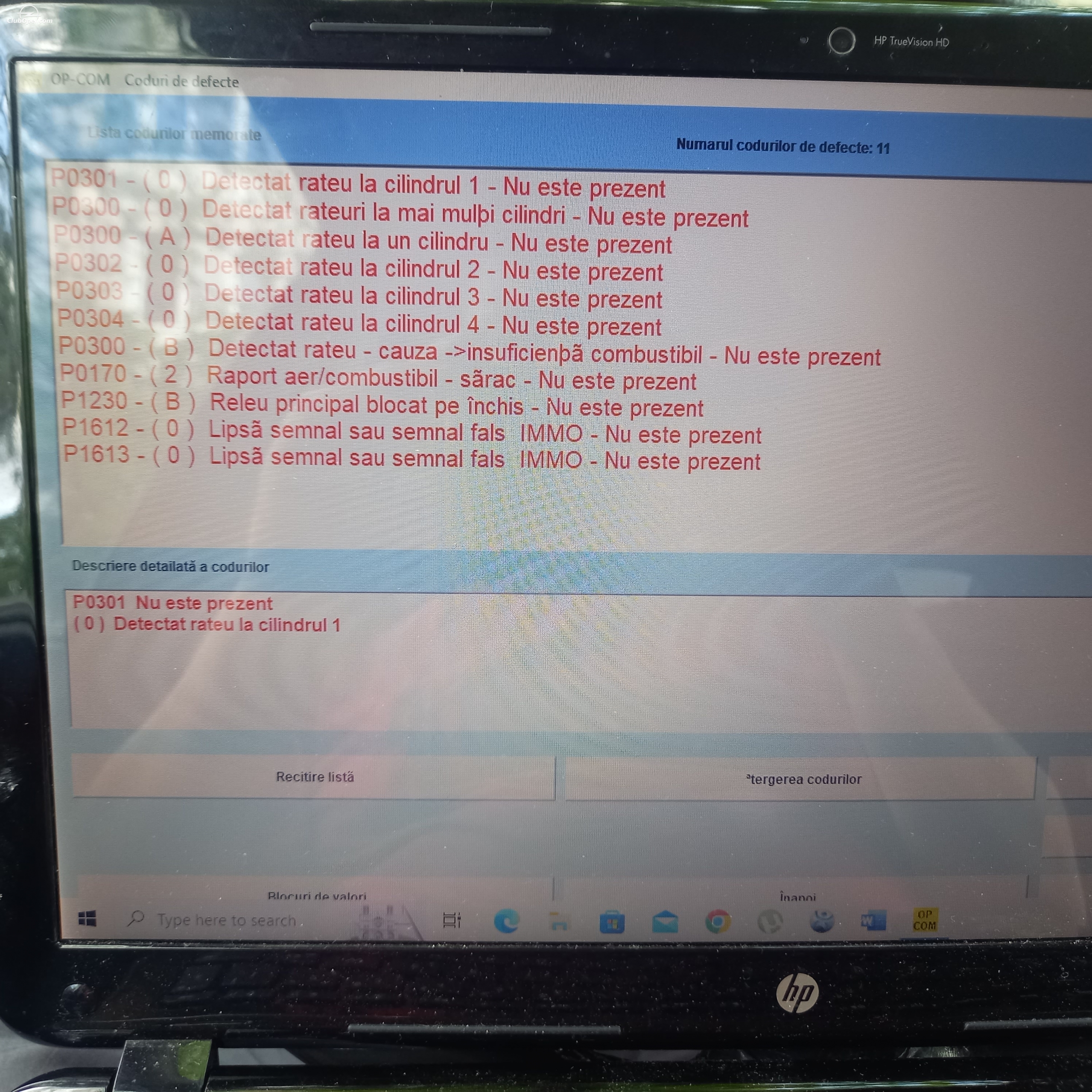

Solicit ajutor colegilor, avand urmatoarea problema tehnica. S-a aprins "check engine". Am folosit testerul, obtinand mai multe coduri de eroare, ma puteti ajuta, va rog?
MODEL: Astra 2007
MOTOR: Z16XEP
  • jE
  • Mesaje scrise: 8,405
Sa stii ca aprinderea martorului check engine nu e o problema tehnica 😊 Daca aveai erori si nu se aprindea, atunci da, si aia era o problema.
Pai ai misfire, amestec sarac. Motorul cum trage?
Intai de toate sterge toate erorile, si vezi care apar din nou - sa nu ai si unele istorice acolo.

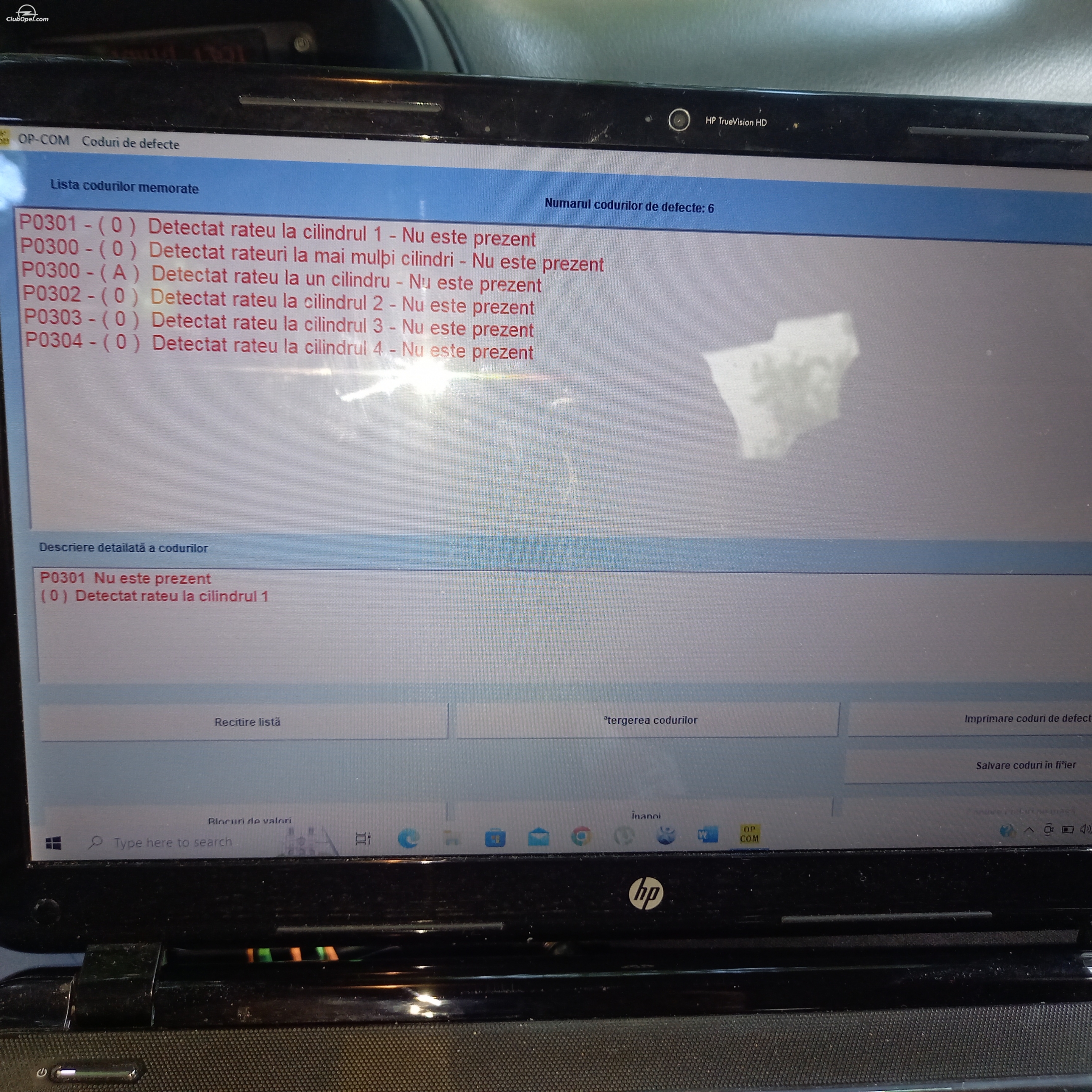

Am montat ECU dupa repararea lui. Iar, la drum lung, in afara orasului, se aprinde check engine. Dupa un timp, masina merge in 3 pistoane, martorul check engine incepe sa palpaie. Daca opresc si repornesc motorul, merge normal. Am pus testerul OP-COM clona si am erori de missfire pe toti cilindrii. Bobina vizual arata ok.
Erori: P0300, P0301, P0302, P0303, P0304
