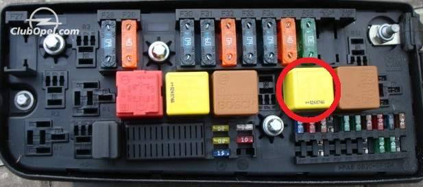

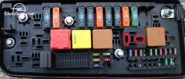

In mecanismul levierului de selectare, exista un electromagnet. Electromagnetul, pana nu este alimentat, blocheaza miscarea levierului.
Merita sa incerci sa scoti acest releu:
Si sa faci cumva contact in acesti pini:
astfel se va pune contactul, dar fara a avea comunicatie pe Low Speed CAN.
Daca va functiona sau nu, nu iti pot spune sigur, nu am avut ocazia sa ma joc cu asa ceva.
