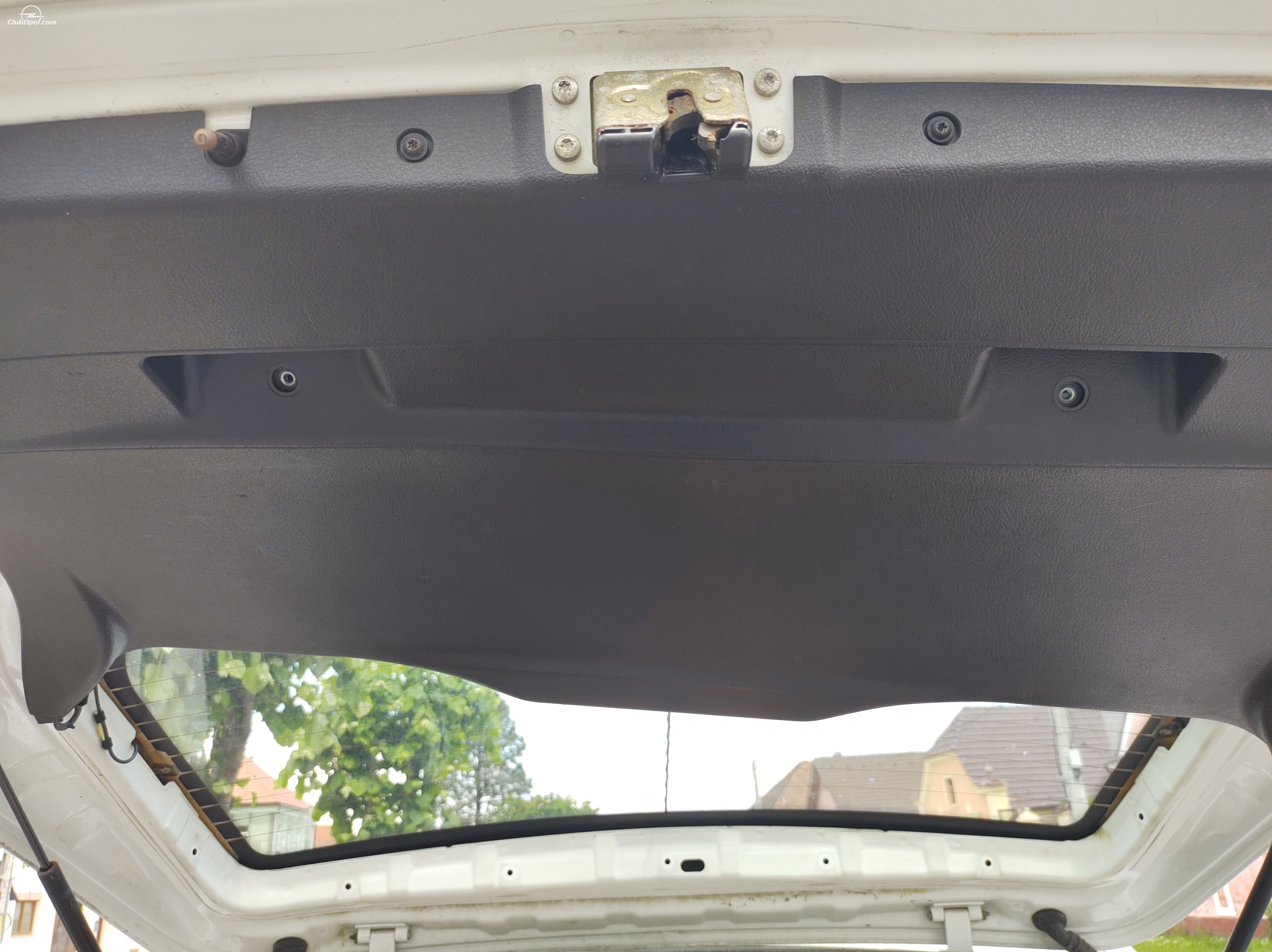

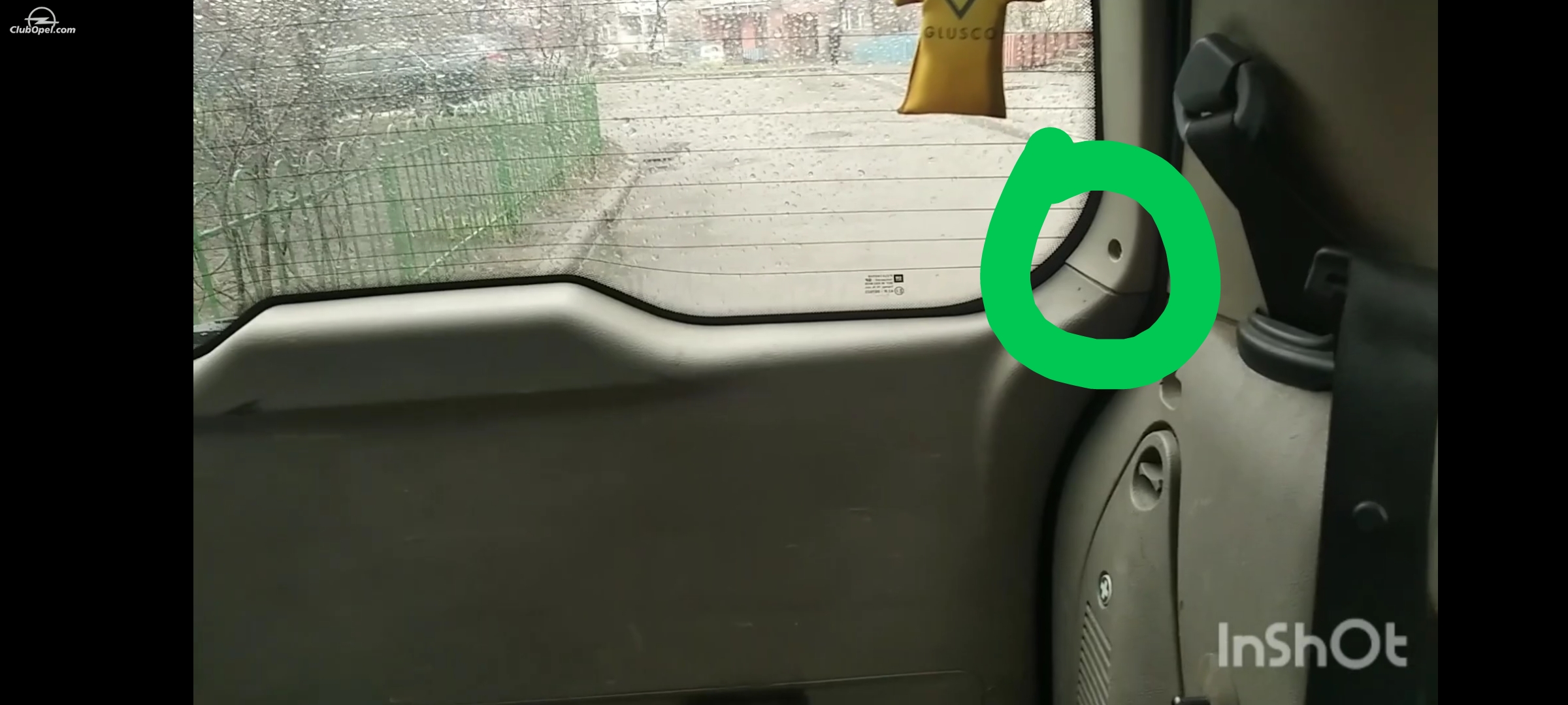

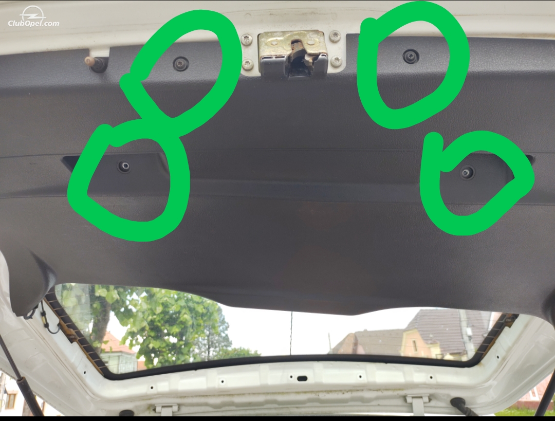

- Se desurubeazã suruburile semnate în poze.

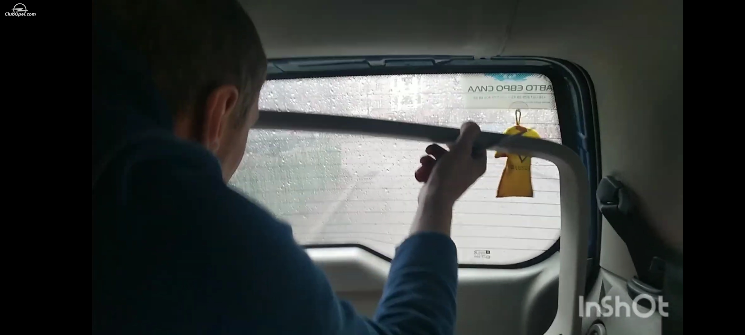

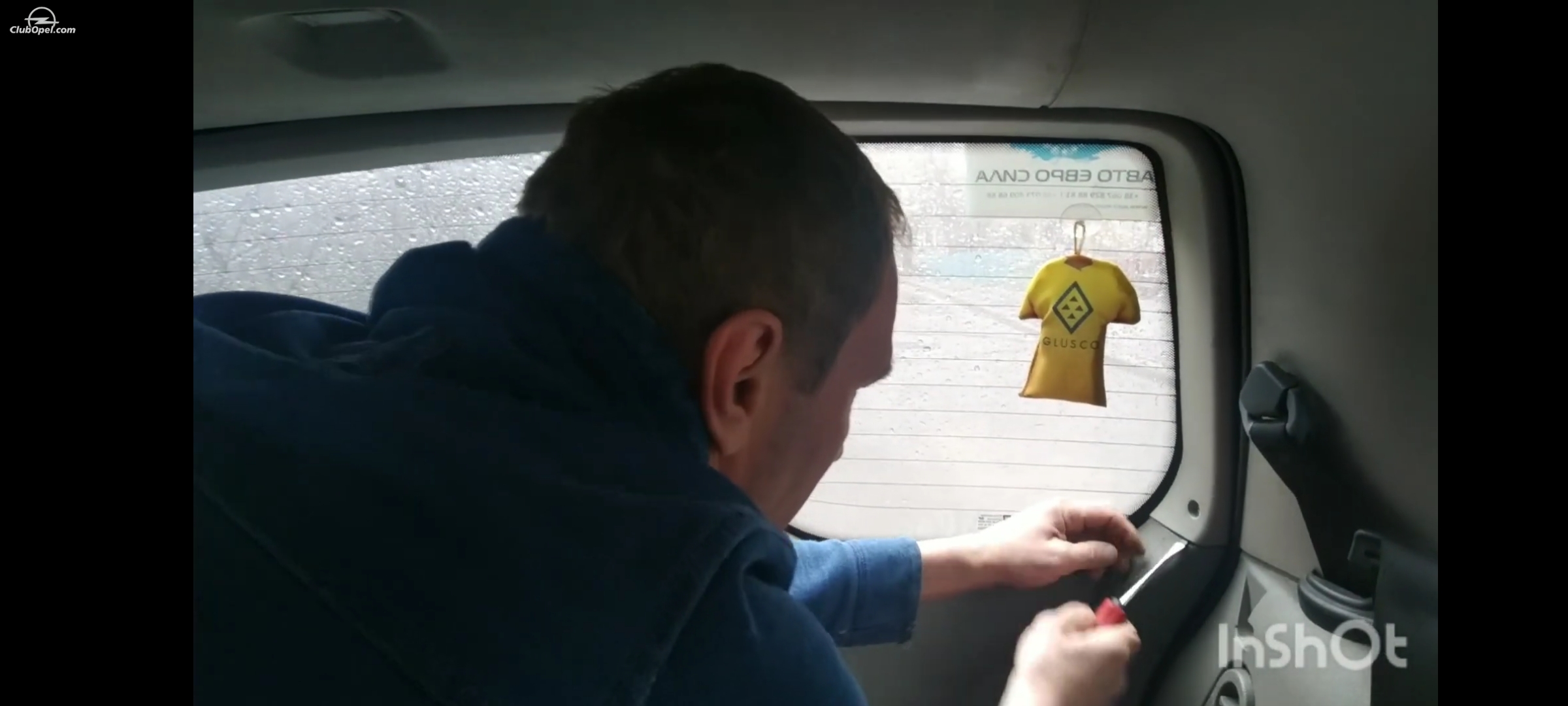

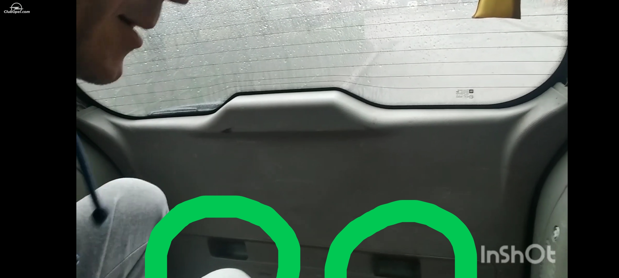

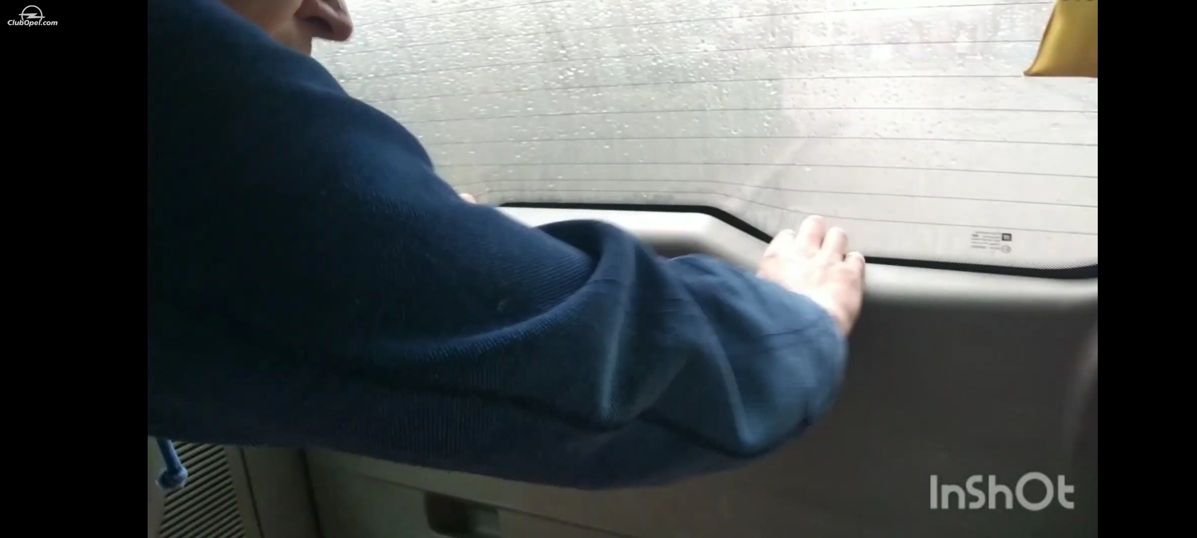

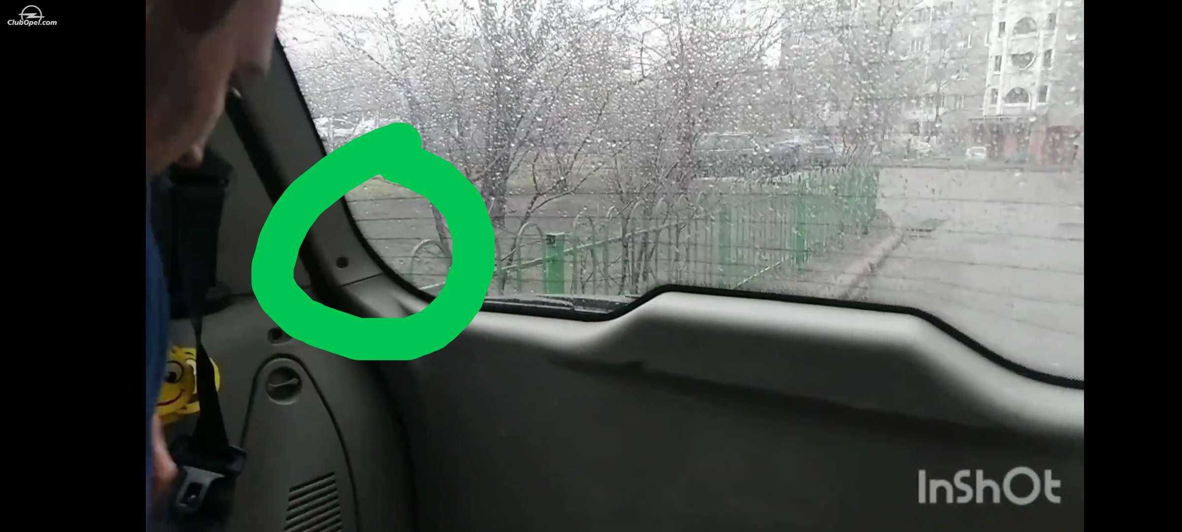

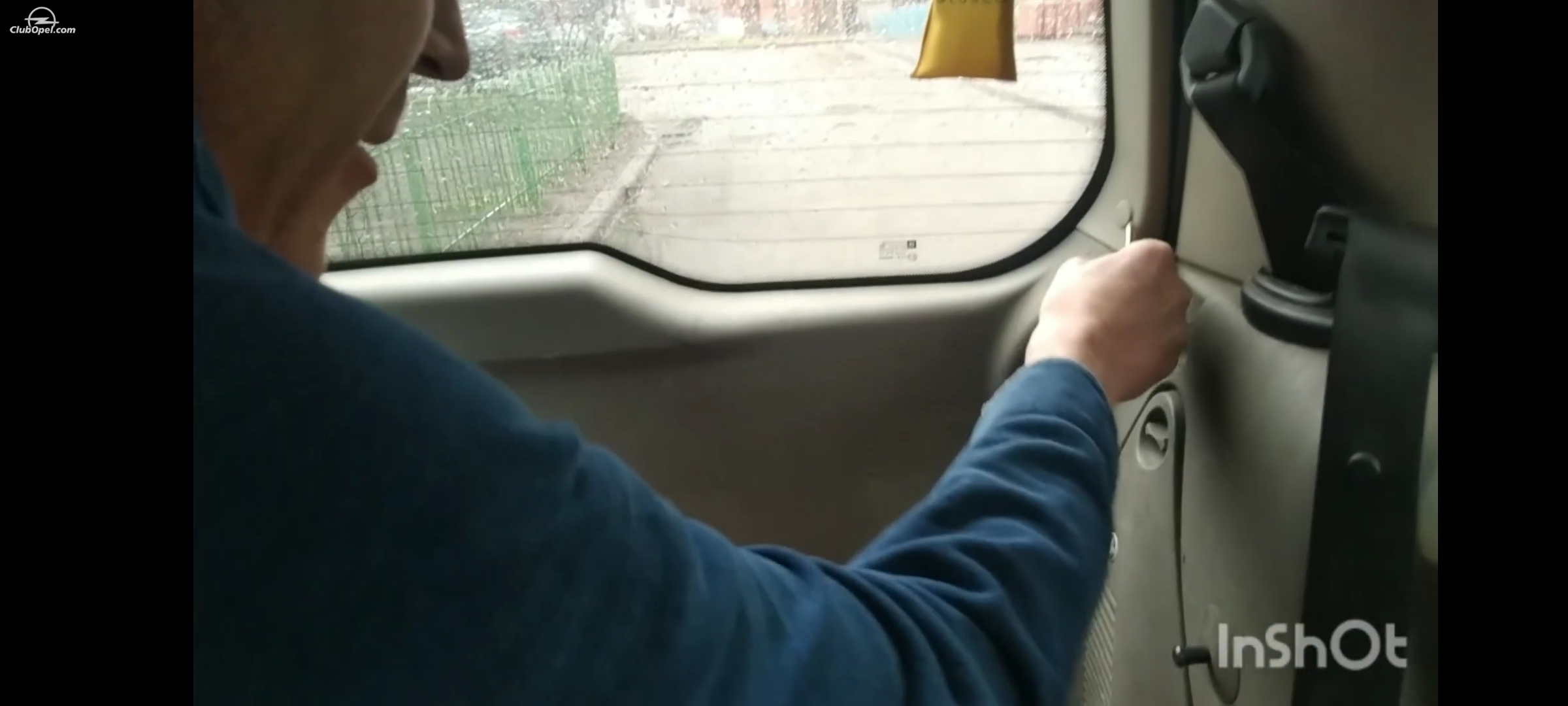

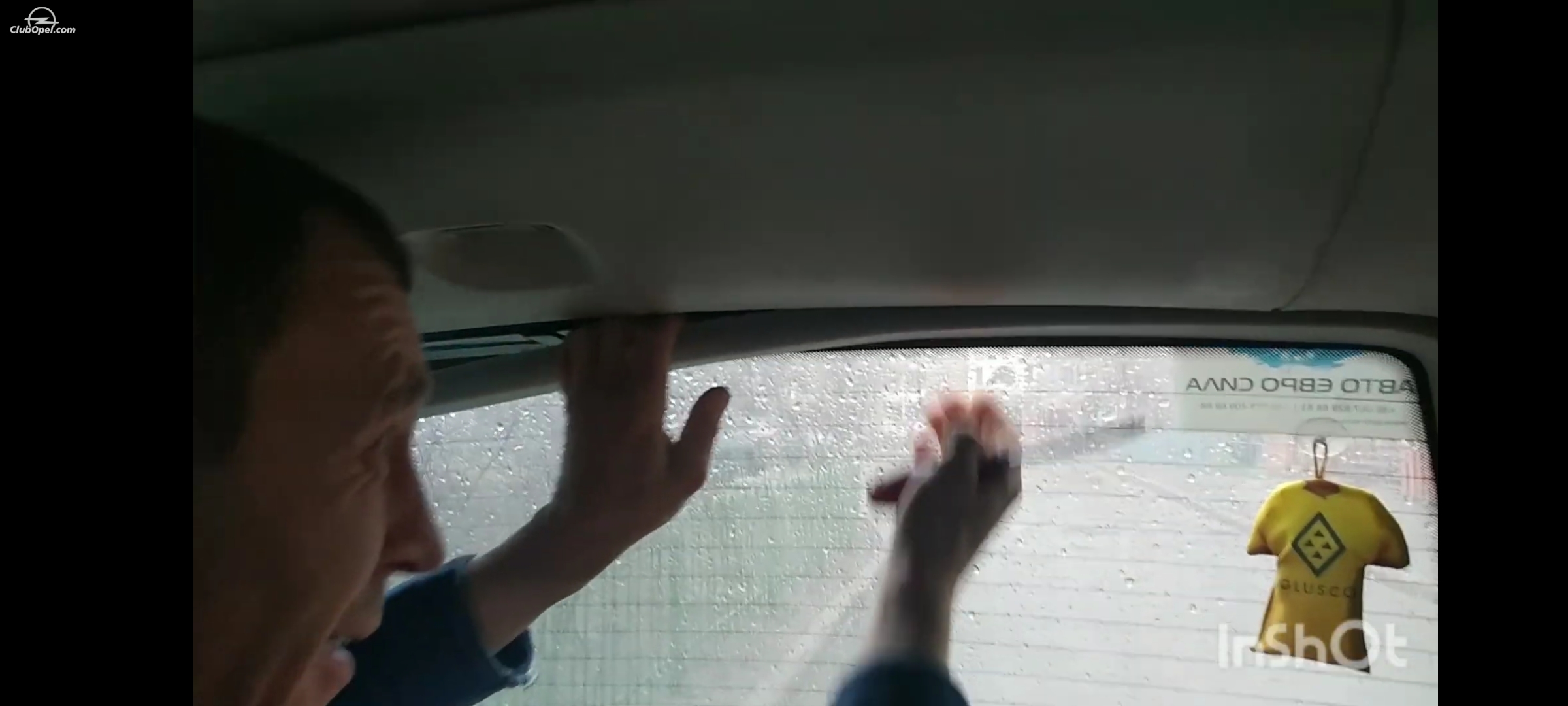

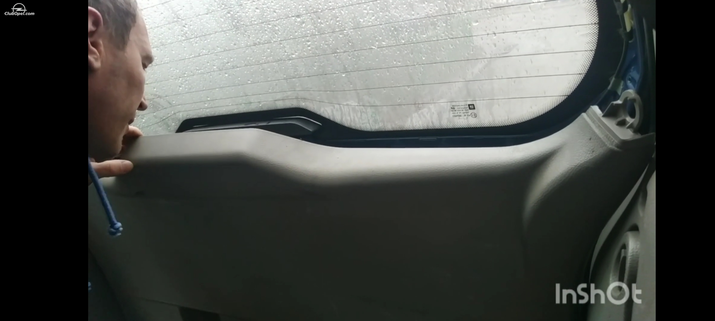

- Cu ajutorul unei surubelnite se îndepãrteazã ornamentul de mascare din jurul lunetei (lateral-sus-lateral) se trage cu simt din suzete pânã când reusiti sã o scoateti.
- Asigurati-vã cã ati scos suruburile semnate de pe ornamentul de sub lunetã.

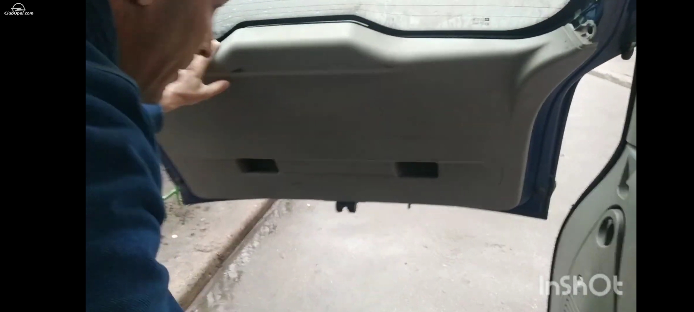

- Dupã care trageti cu simt de ornamentul de mascare... din zona stopului de sub lunetã.

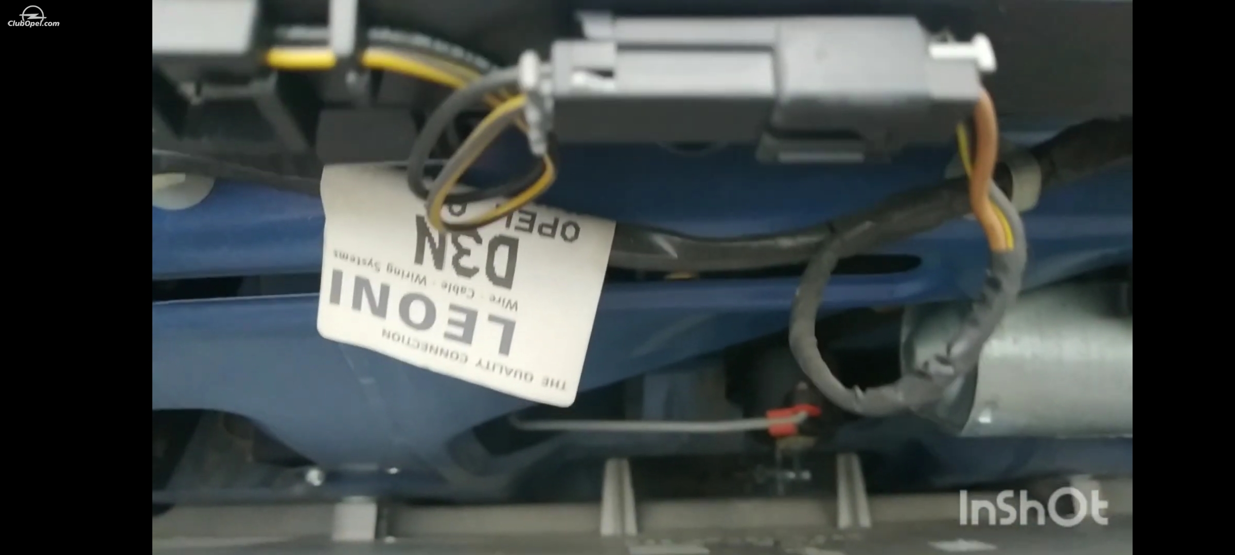

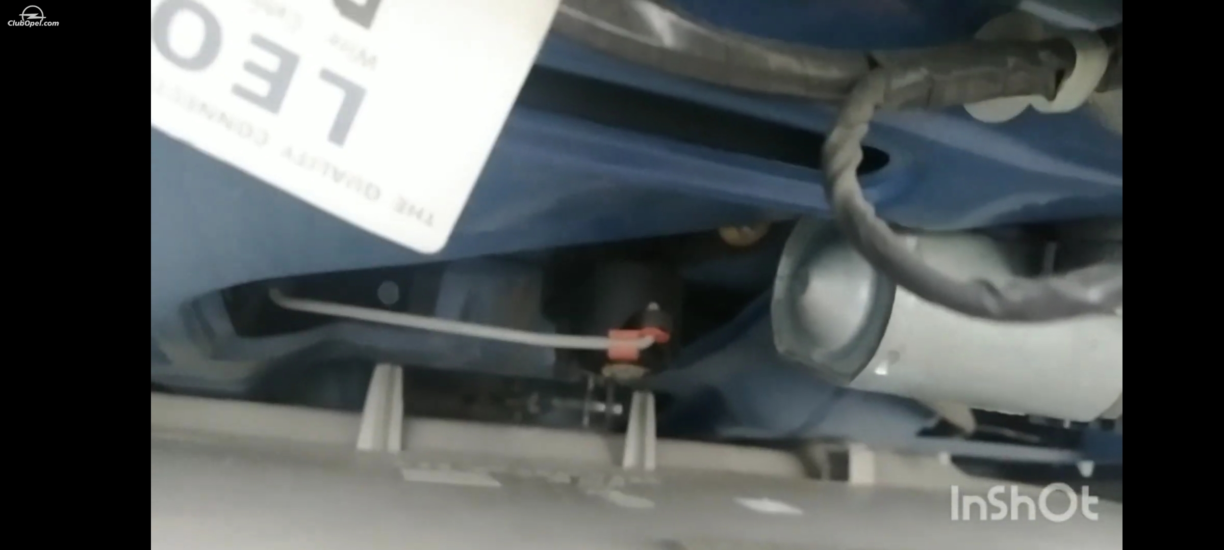

- Creati suficient spatiu pentru a putea introduce mana pentru a actiona tija.
- Se actioneazã tija pentru deblocare usã haion.

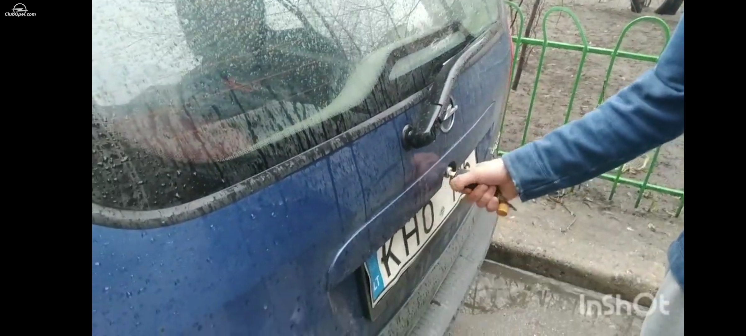

Не открывается ляда багажника на Opel Zafira A.Как открыть?
http://www.youtube.com/watch?v=MRgjvcek5ME
Не открывается багажник? Лечение механических дефектов замка, без покупки нового.
http://www.youtube.com/watch?v=7HIsyfO817Q
Замок багажника поймал клин. НЕ ПРАВИЛЬНЫЙ РЕМОНТ! Зафира/Астра. Опель-взаимная любоffь!
http://www.youtube.com/watch?v=tBAu6V8usys
Зафира А заклинил замок задней двери - ремонт.
http://www.youtube.com/watch?v=1nd6gBffRSY

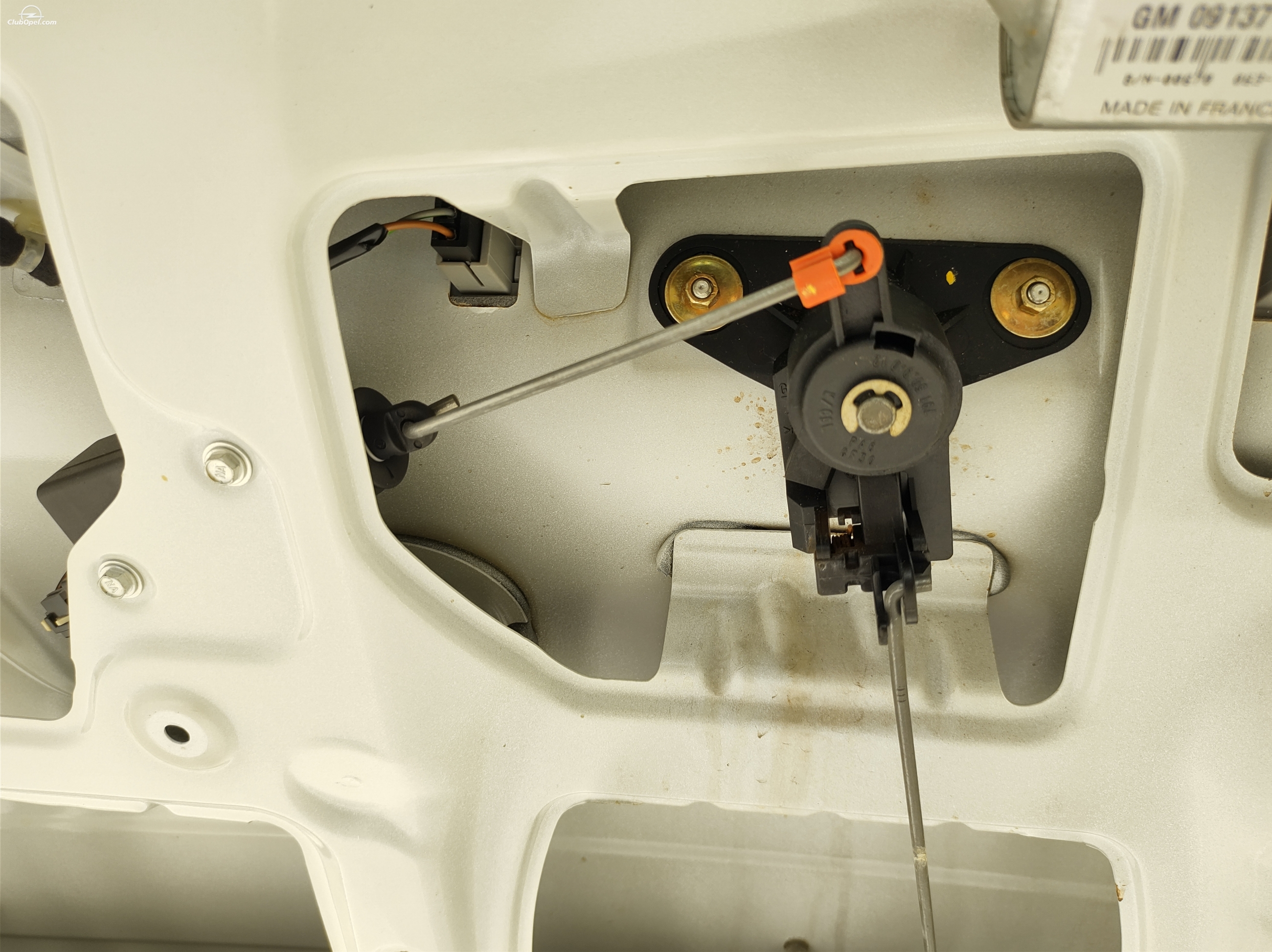

Am uitat sã adaug sus.
Prima datã desurubati si aceste suruburi de la baza usi în partea de jos.
Piulițã de 8 pentru demontare butuc.

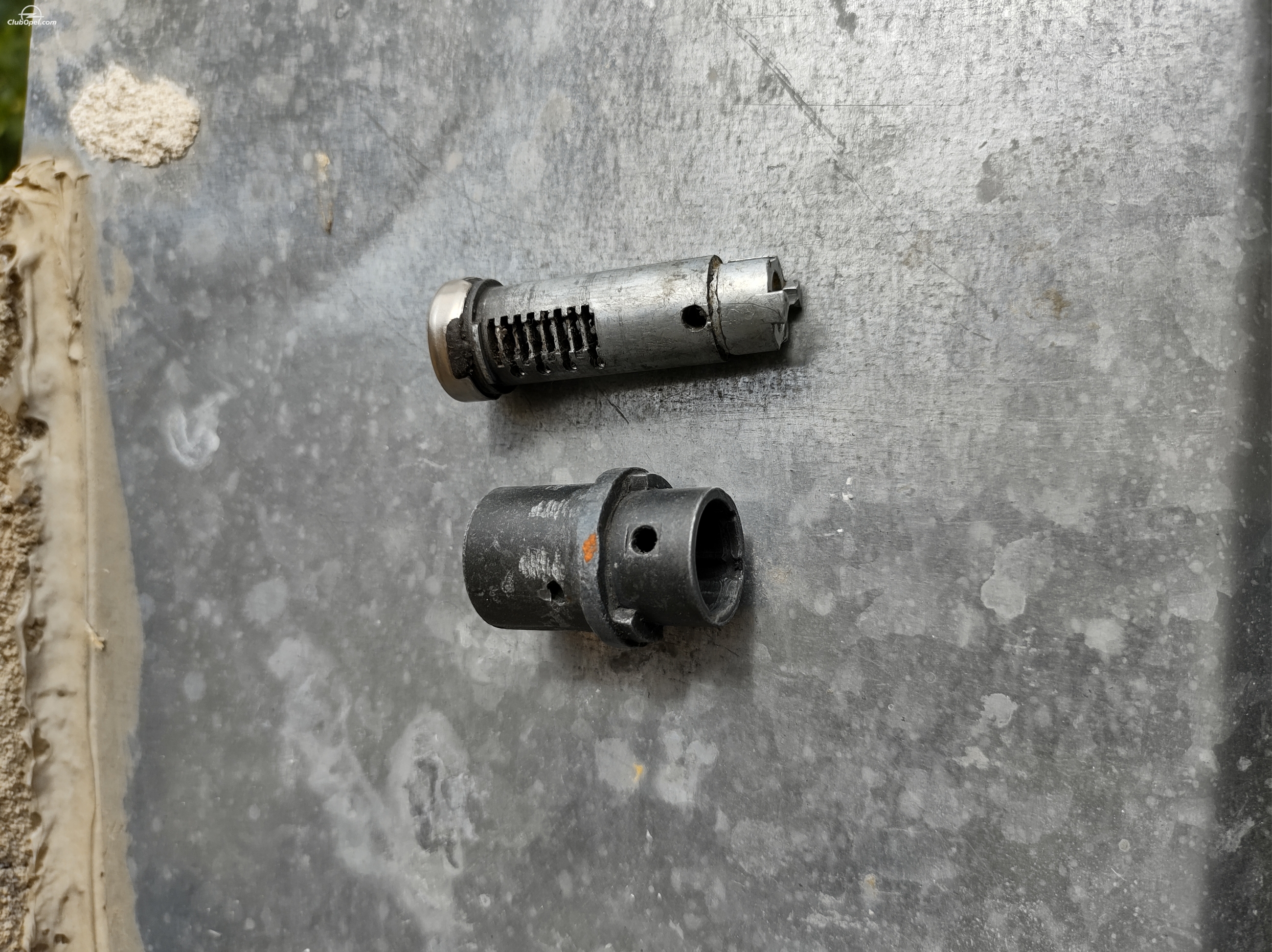

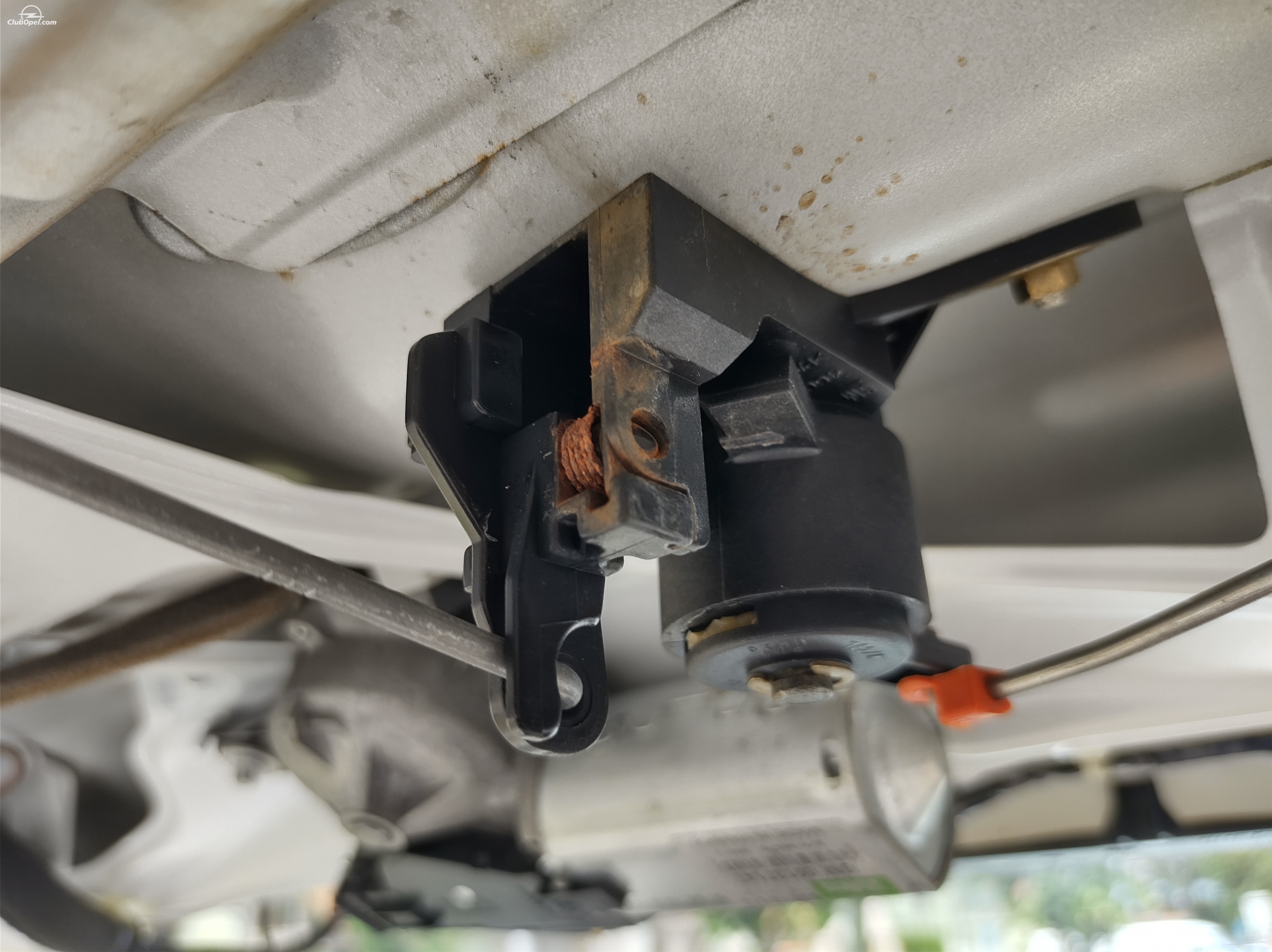

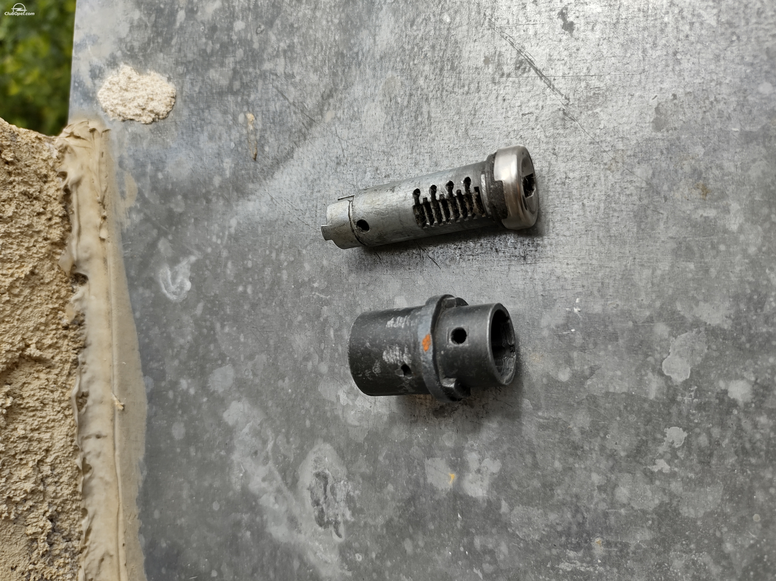

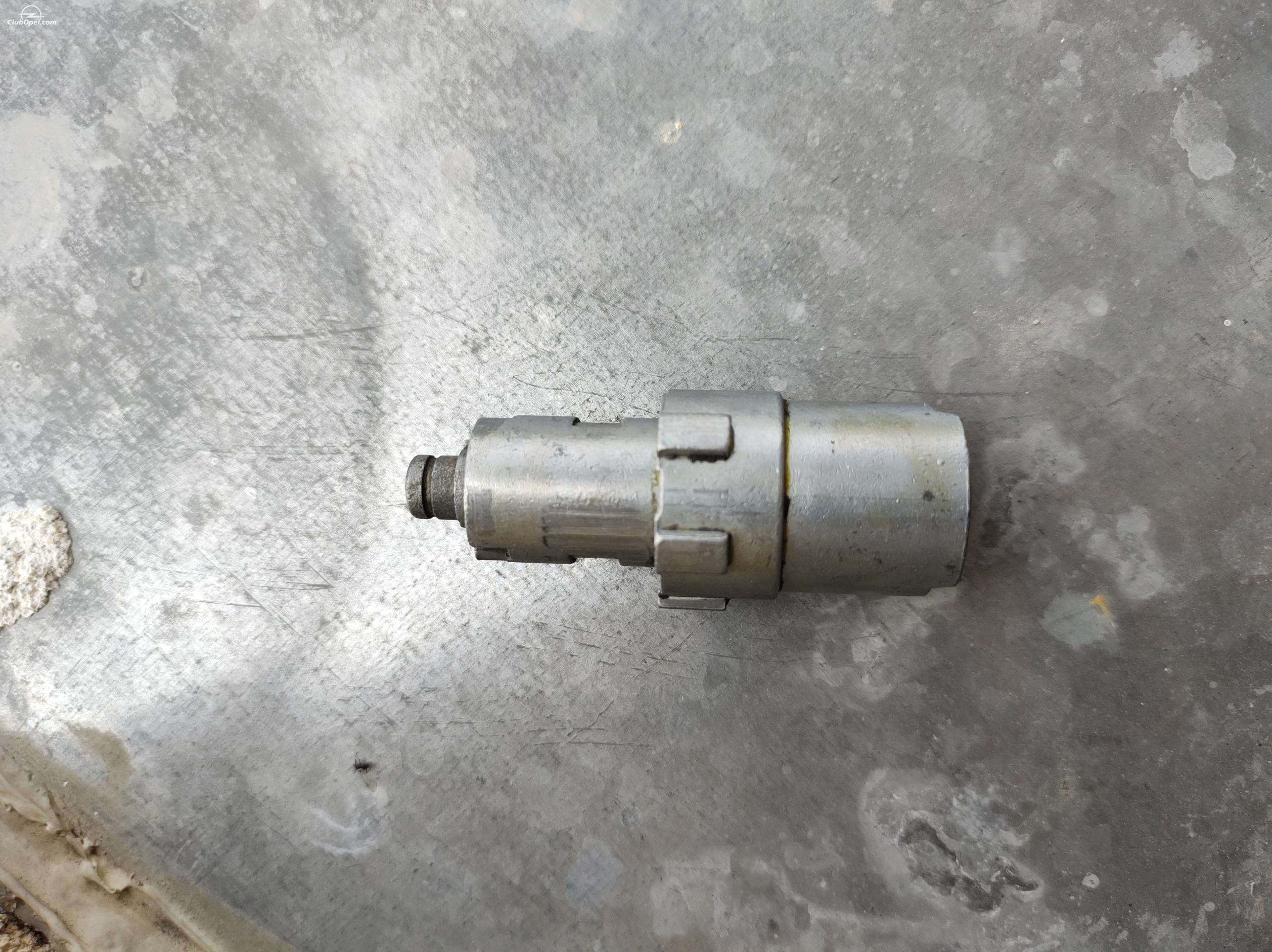

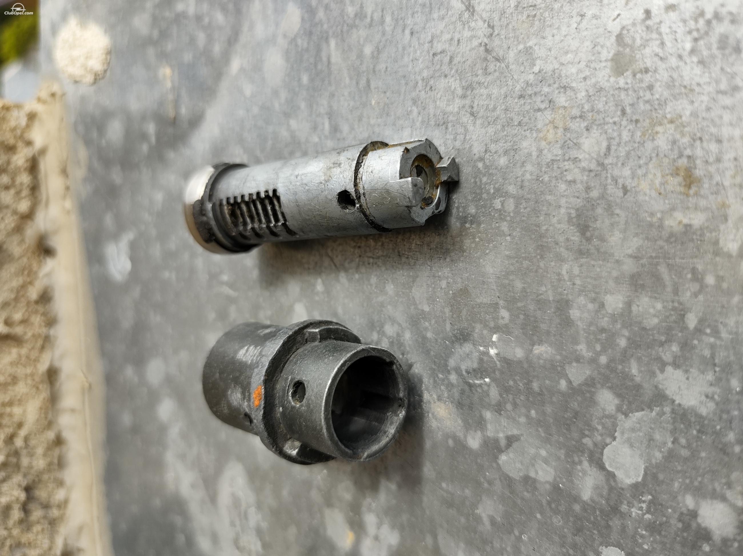

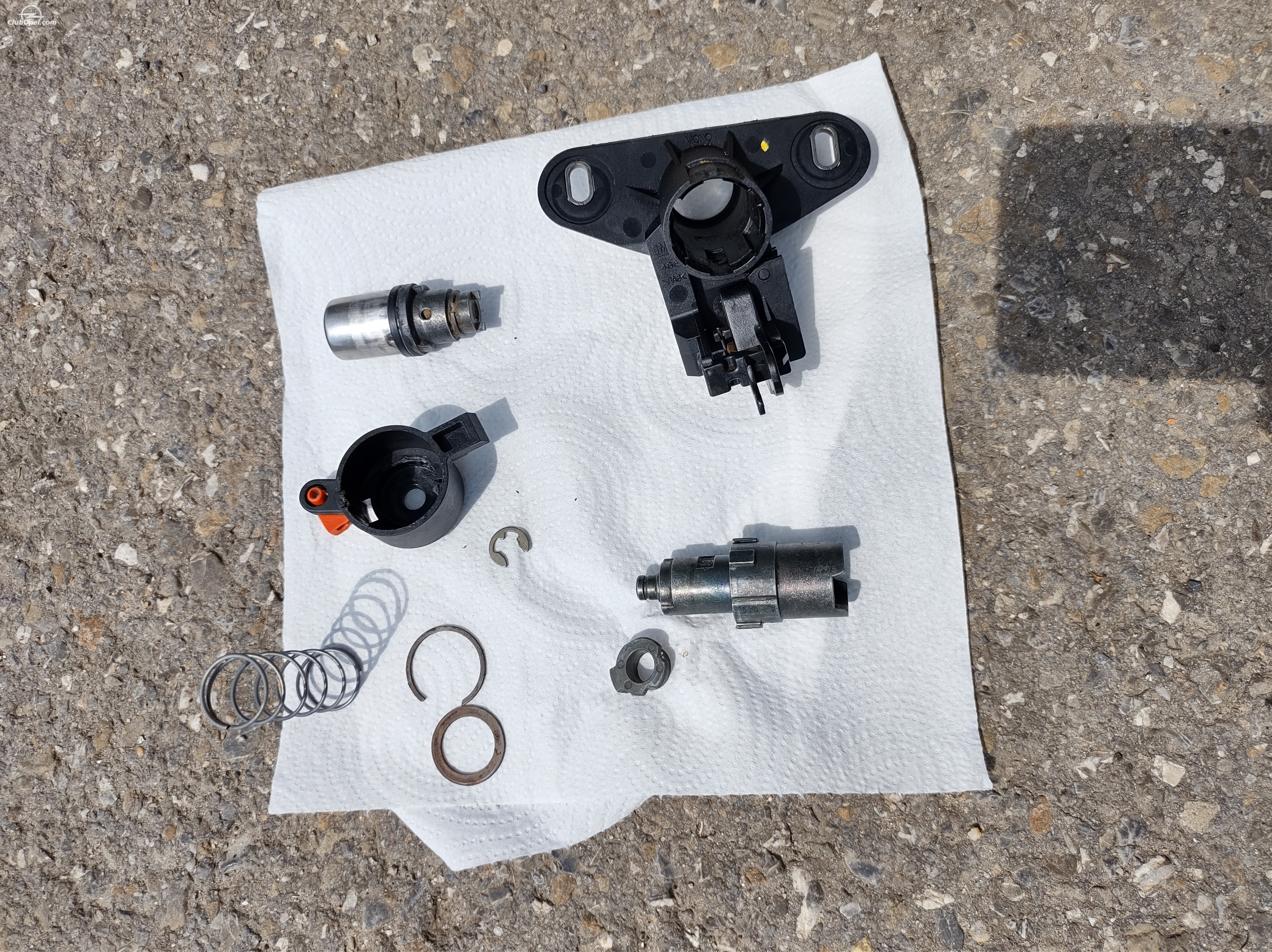

În primã fazã corpul butucului avea un arc dus cel ruginit din pozã.
L-am schimbat.
Am desfãcut butucul usi.
Nu are cine stie ce în el...

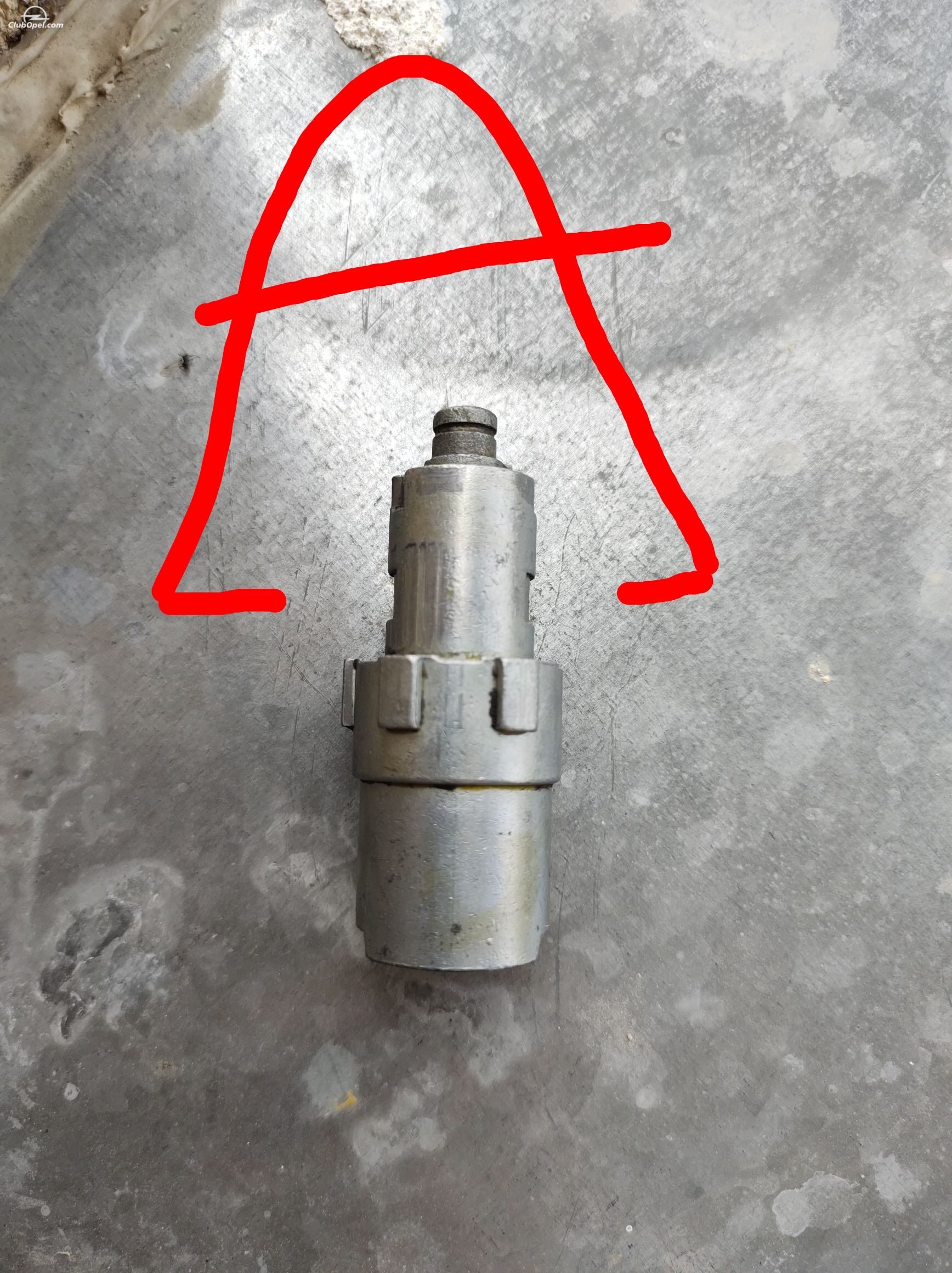

- Am dat siguranța de fixare jos si corpul de plastic.
- Dupã care avea o piesã - cu o pastilã aveți grijã de ea.
-Dupã care are o șaibã de siguranțã pe margine, deasupra la șaibã.
- Aveti grijã dupã ce o scoateți dedesubt este un arc destul de puternic.
- Cam puternic mi-a dat de furcã la montare...
Dupã restul nu este mare filozofie la prima vedere.
La montare puteti crea o clemã dintr-o tijã de stergãtor.
Cam în genul acesta... și asiguratã cu un inel sârmã pentru a o ține fixatã spre centru.
Dupã ce am montat mi-a venit ideea...
Eu am fixat doar o parte cu cea din pozã...
Ajutã enorm la montarea saibei de siguranțã...
Vedeți în poze unde se introduce...
La montare...
Se pune arcu si saiba
Se împinge pânã jos pânã trece de cele douã crestãturi...
Dupã adãugati clemã de fixare eliberati usor.
Dupã introduceti-fixati saiba de sigurantã cu ajutorul unei șurubelnițe.

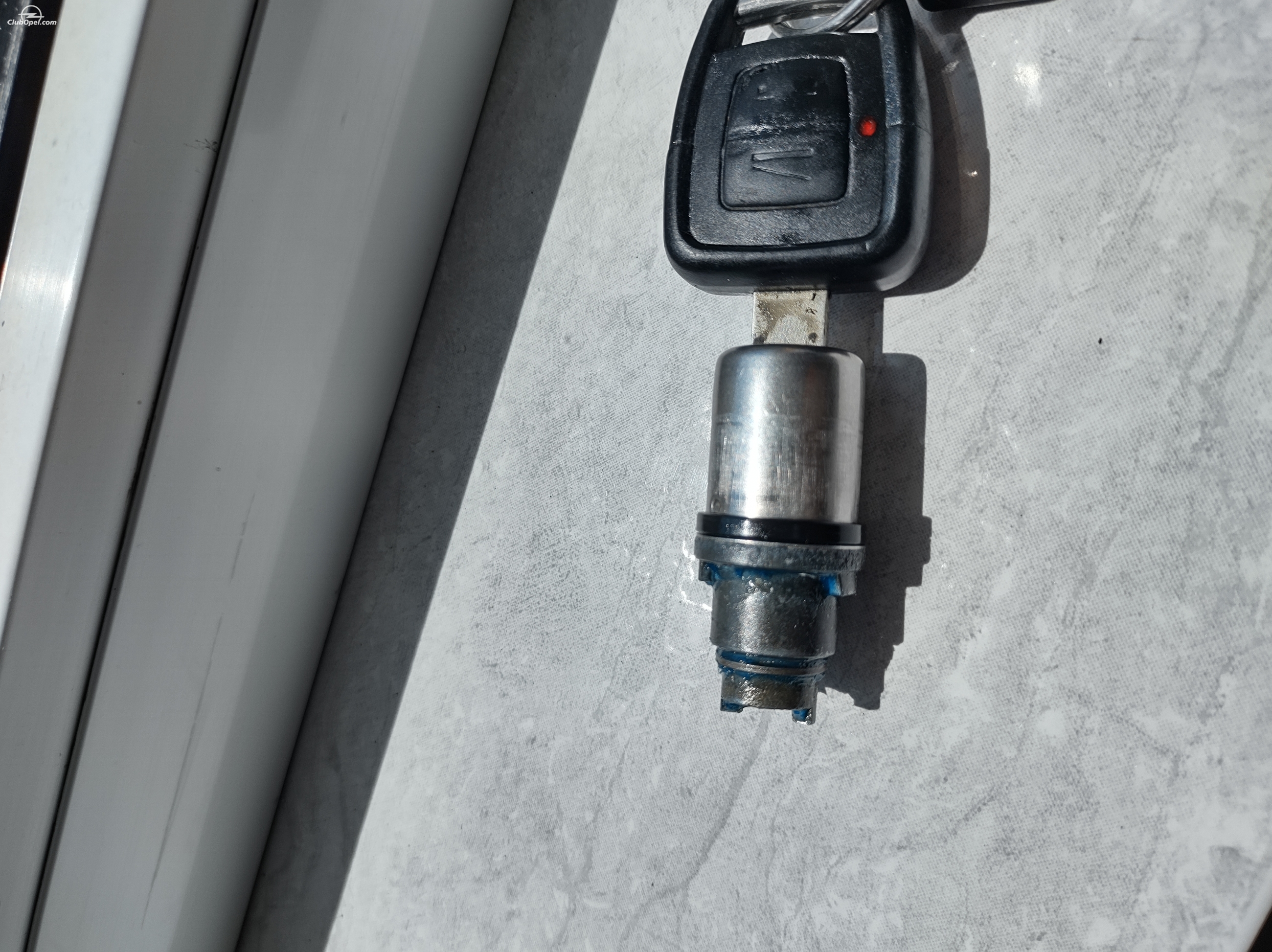

În concluzie...
Butucul în sine nu este mare filozofie.
Și nu are ce sã se strice în el...

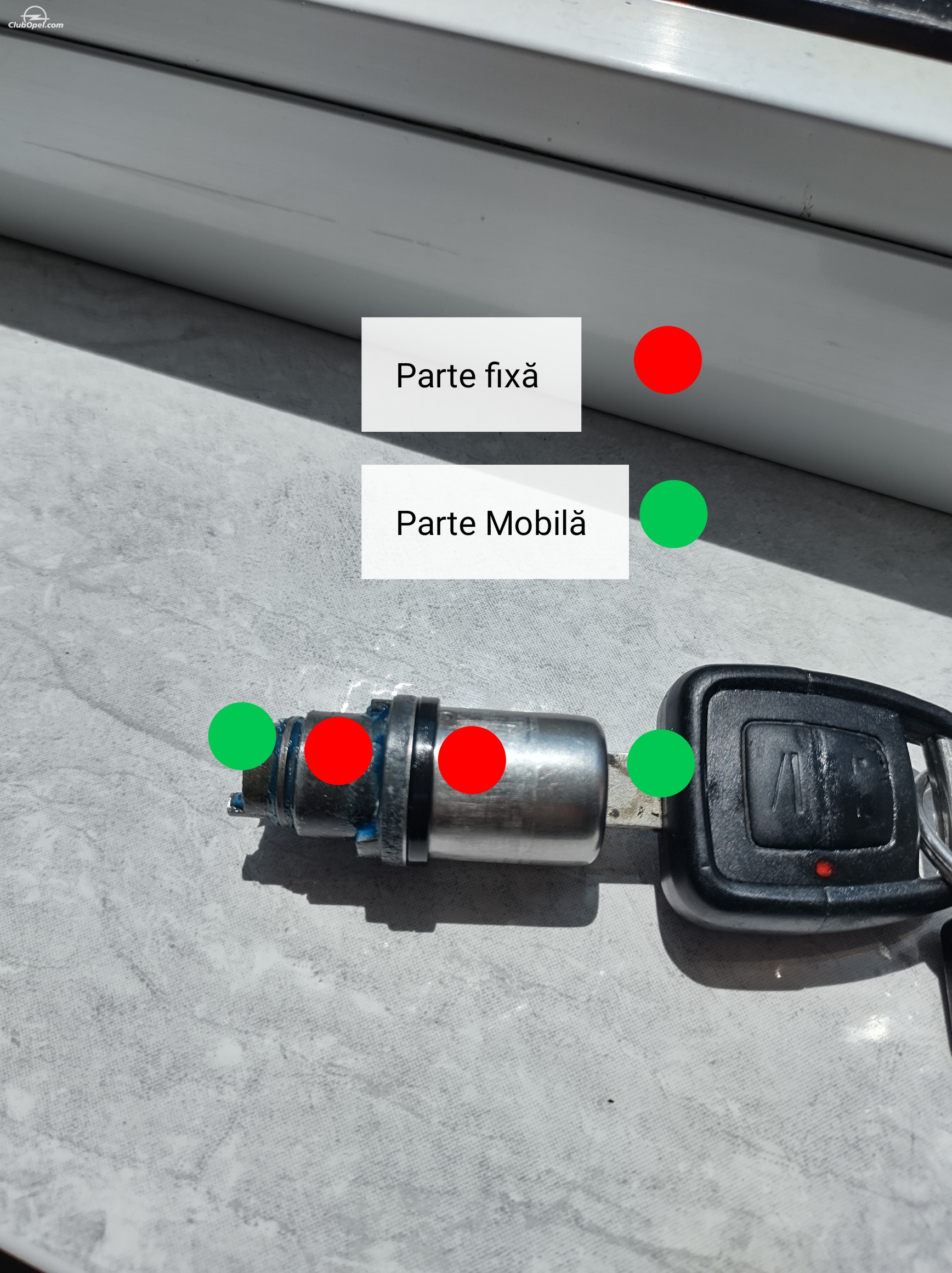

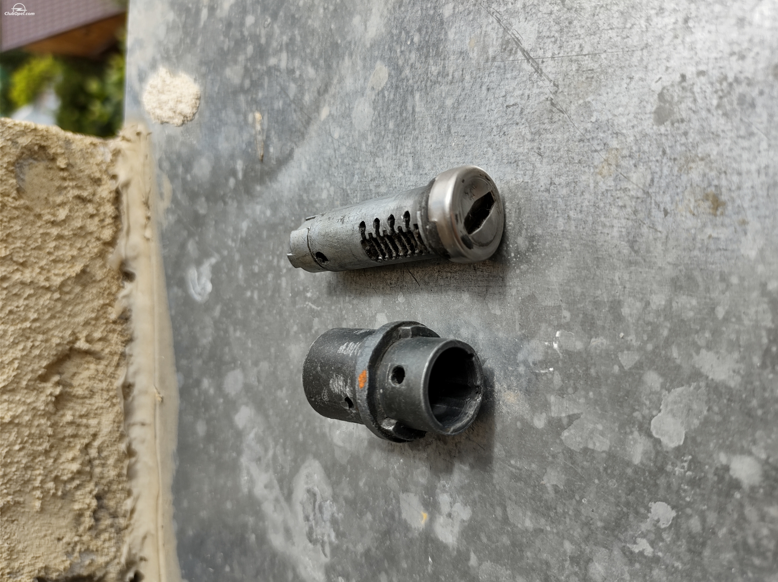

Marea filozofie este acest butuc în care se introduce Cheia...
La mine a rãmas fix tot butucul de introducere cheie cu corpul sãu.. și se rotea în gol pentru cã arcul acela, din corpul celãlalt în permitea sã sarã tot corpul... dacã împingeai optic de butuc.
Dupã ce l-am dat cu spray pentru ruginã...
Și spray pentru șuruburi cu efect șoc termic prin rãcire... efect gheatã... nu stiu cum îi spune exact...
Ce sã vezi...
Tot mișcând cu cheie a început sã lucreze iar.
Ca sfat este bine sã îl puneți la înmuiat pentru o pãtrundere mai bunã, pentru a nu fortã cheia masini.
Orice lucru cere timp... ca sã se înmoaie...
Inclusiv rugina oxidarea etc...
Desfacerea butucului partea cu cheie nu o indic din ce am vãzut are o bila și este foarte greu de montat la loc...

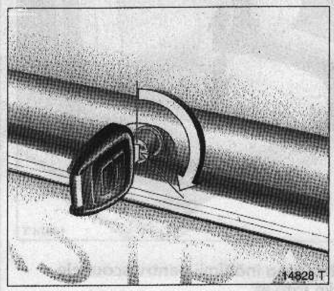

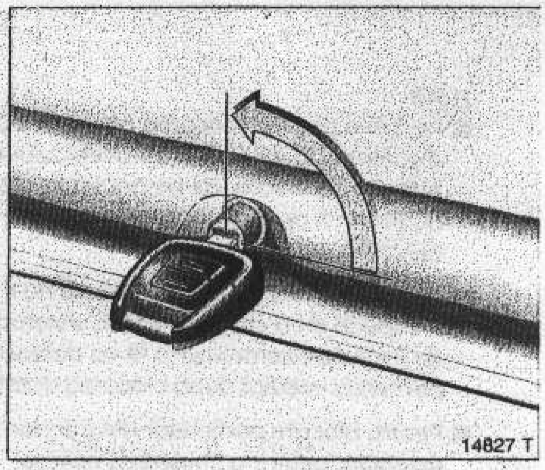

Principiul de deschidere (încuiere) este doar prin simpla rãsucire a cheii în butuc.
Împingerea butucului cheie este doare dacã doresti sã deschizi usa.
Scriu pentru cei care sunt în situatia mea...
Când butucul nu lucreazã bine, ești în dubii mai trebuie apãsat ceva... și când...
Nu mai trebuie sã apãsati nimic în momentul când o încuiați-descuiați.
Doar dacã este închiderea centralizatã activatã atunci nu vã permite sã scoateți cheiea din ușã.

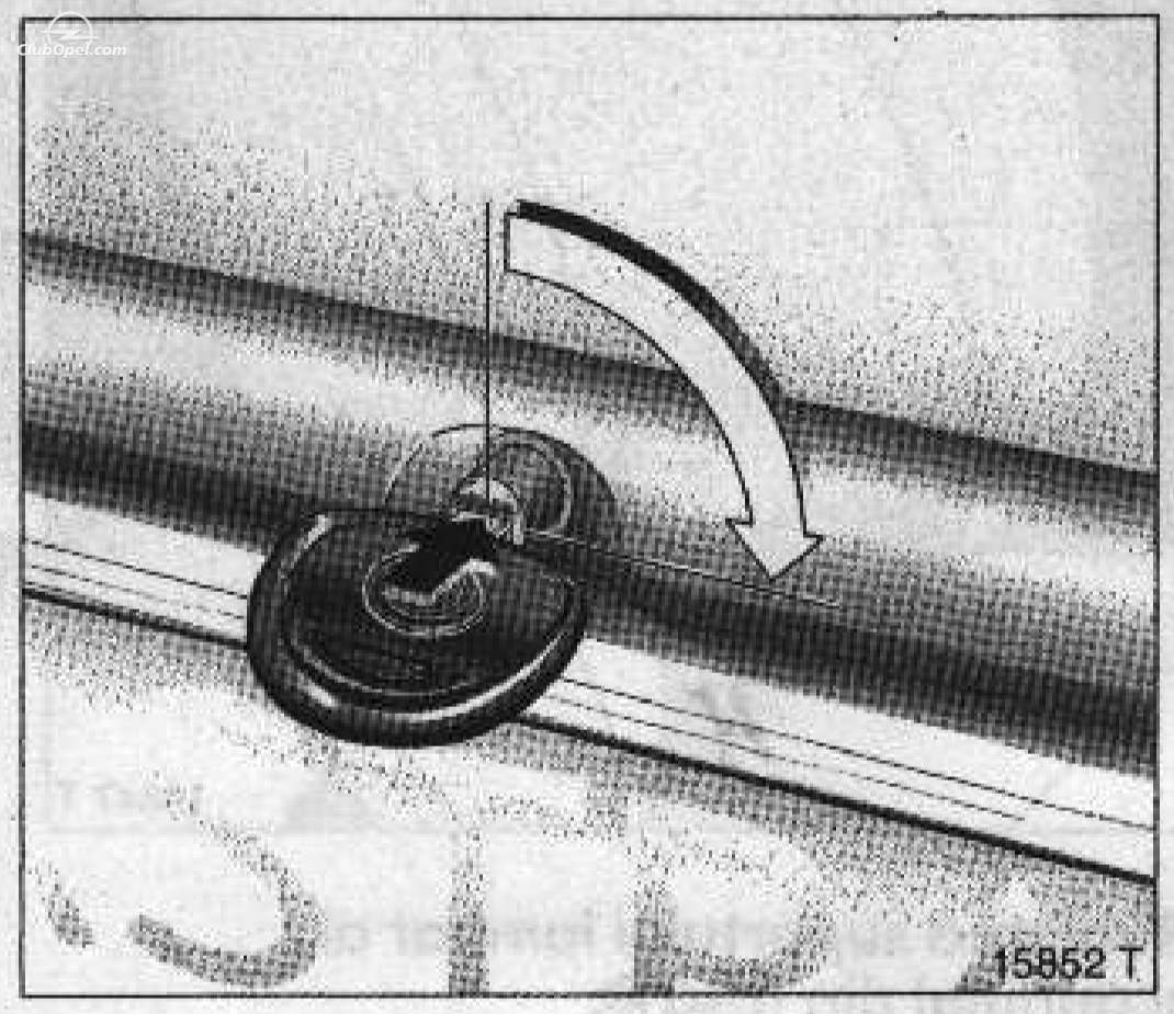

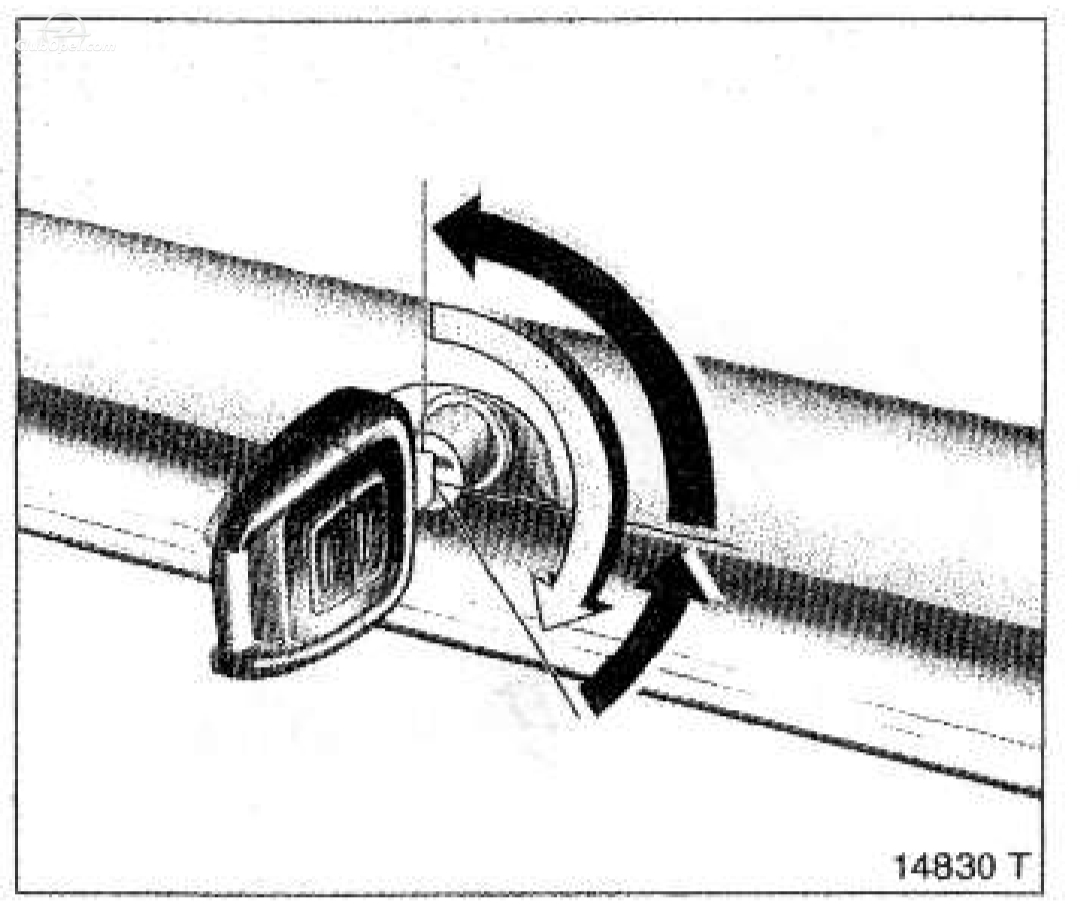

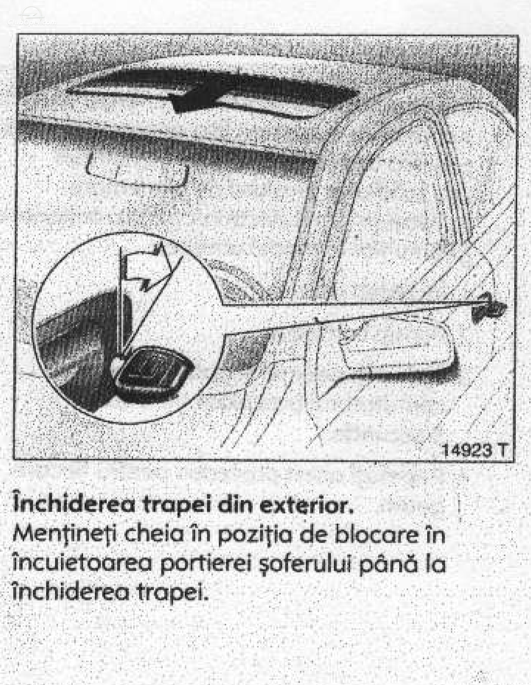

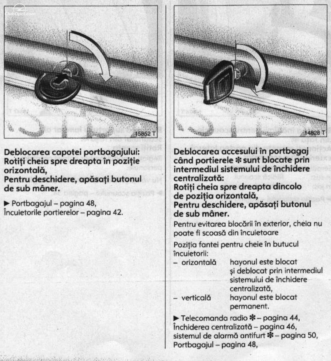

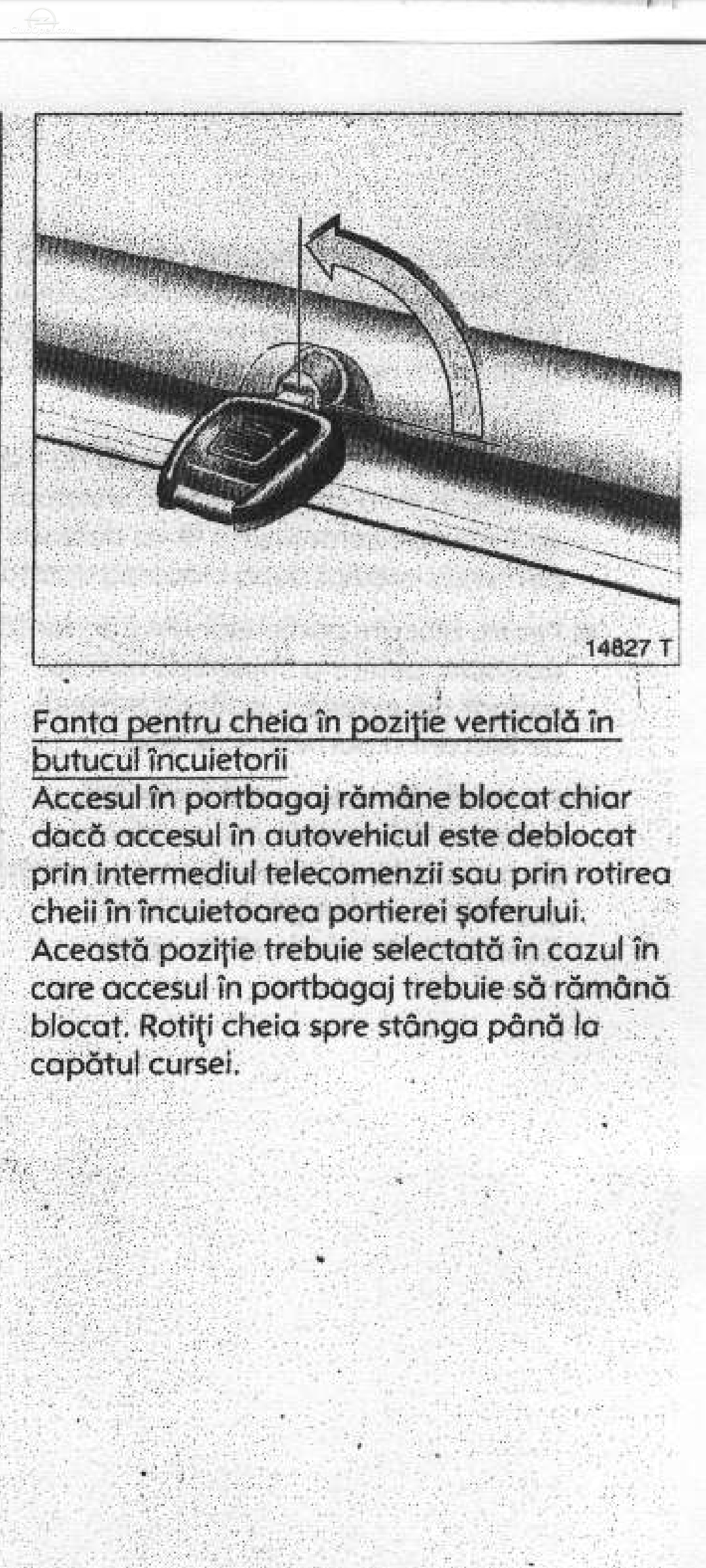

Adaug cele 3 poziții de utilizare de la ușa Haion.
Pentru cei care încã au dubii în utilizare.
Acestea conțin informați importante relevante.
Doar ca info
Cãutați pe NET... manualul dați copy/paste cu siguranțã îl veți gãsi.
manual utilizare opel astra g
Cele de mai sus sunt valabile atât pentru Zafira A cât și pentru Astra G
La cele cu alarmã din fabricã nu am idee...
Vã descurcați voi...😋

În cazul în care doriți sã mutați lamele eu zic sã lãsați un specialist.
De mutat lamele este ușor dar de montat la loc nu pare așa simplu.
Are un arc cu o bilã... cu siguranțã dacã nu știi cum se monteazã la loc te blochezi.
