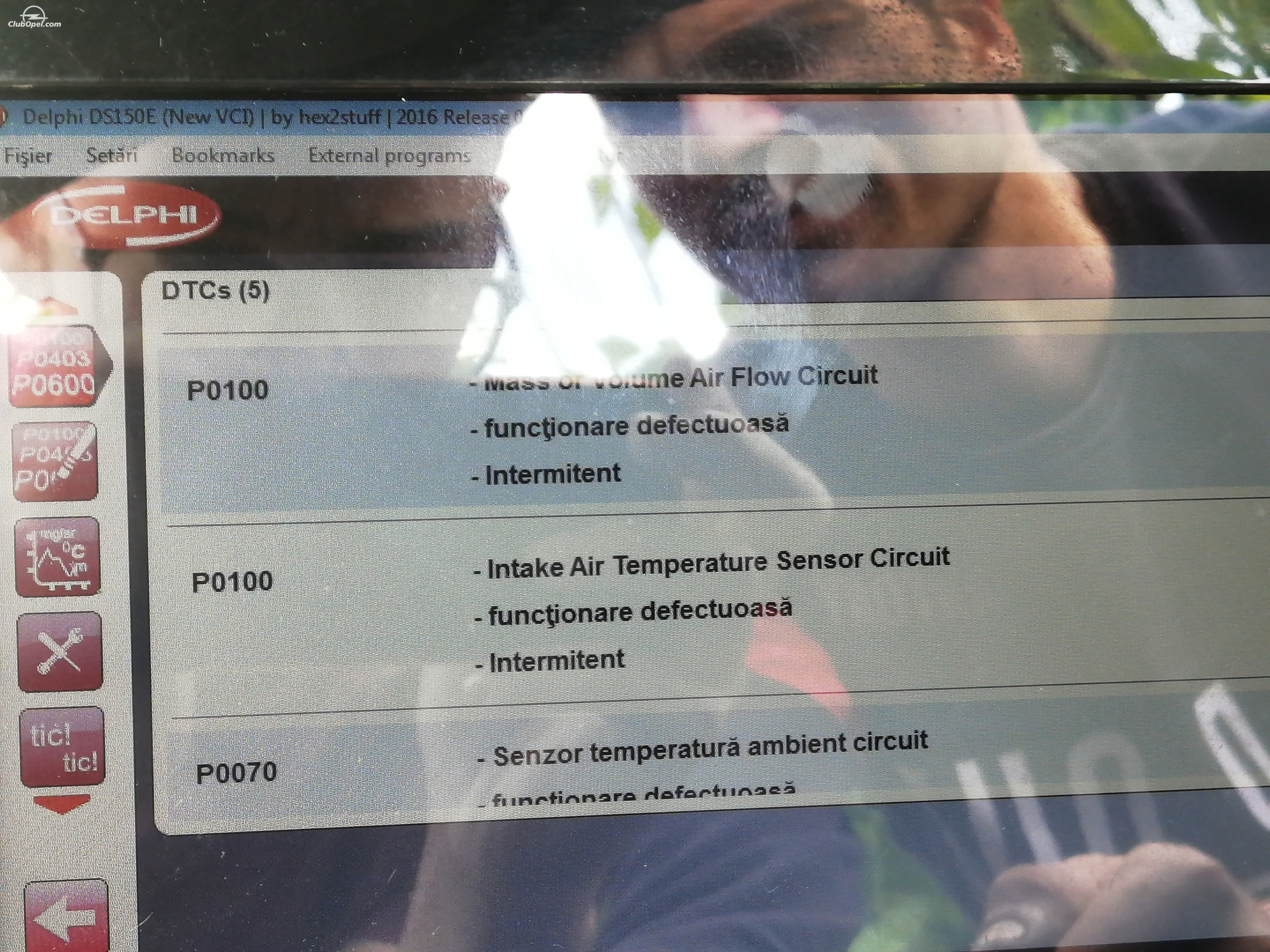

Detin un opel astra h din 2006 si mi sa aprins martorul motor. Prima data cand a aparut nu se tura mai mult de 2000rpm,am spalat tabloul de sigurante de la motor(UEC) si dupa si a revenit(se tura) si dupa ce am mai mers inca vreo 10km cu ea s a stins si martorul.Am fost cu masina la un mecancic si mi a sters toate erorile. Astazi, am mers 20km si cand am pornit o sa ma intorc acasa, s a aprins iar(mentionez ca nu se aprinde in mers, doar cand o pornesc, si sta aprins).
Ca eroare pe tester am P100.
Ma poate ajuta cineva?

Am curatat debitmetrul cu benzina si brake cleaner si l am lasat sa se usuce, a iesit o gramada de mizerie din el si tot la fel face.
Am curatat si senzorul map totodata,era plim de depuneri..
  • Mesaje scrise: 7,312
Nu cred cã e așa simplu cu curãțarea...e mai pretențioasã treaba...

Mentionez ca uneori(pentru scurte perioade de timp) se aprinde martorul service. Chiar nu stiu ce aa putea sa i fac. Ma gandesc sa i dau si galeria de admisie jos sa o curat in intregime.
