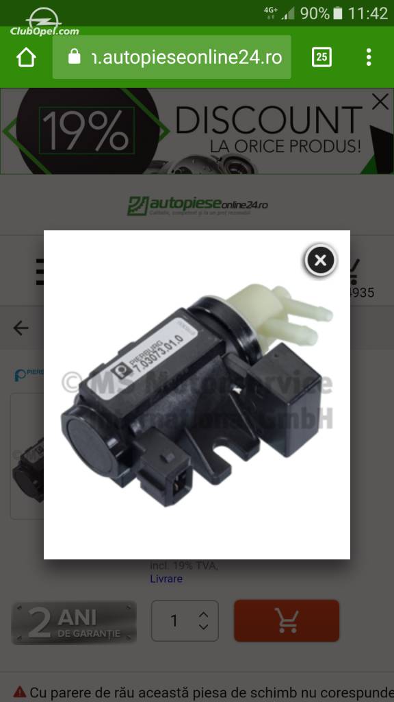

daca e turbo actionat vacuumetric vezi furtunasele sa nu traga aer pe undeva sau electrovalva de la turbo defecta sau pompa de vacuum - nu cunosc motorul tau dar la a mea (zafira) cu y20dth asa e.

Salut. Am avut "noroc " de mecanici beton...asta e piesa..trebuie schimbata. Tot nu merge. Altã piesã la rind. Și tot așa. Am înlocuit debitmetru, convertor de presiune, senzor de presiune, regulator de presiune. Acum îmi spun ca este turbo. De diagnoza doar ei mecanici știu pentru ca nu o nimerește deloc cu ce ar avea masina. În bord îmi apare masina cu cheie și chec ingine.dar dispar când opresc motorul.

pai cind face diagnoza sa-ti spuna ce erori sint, eu zic sa nu mai stai la discutii cu ei daca nu pun prima data testerul pe ea si daca nu sint de acord sa-ti zica erorile.
tu platesti si cred ca e dreptul tau sa stii erorile aparute.
e bine sa faca diagnoza cu tester dedicat opel ca unele erori nu sint vazute decit de astea (mie mi-au zis mecanicii mei asta si am citit si pe aici pe forum).
daca nu pun testerul sa stii ca e doar o bijbiiala si din partea lor, o sa te puna sa schimbi la piese pina o nimeresc, asta pe banii si timpul tau...
vezi ca pe tester o sa apara probabil mai multe erori, cele la care scrie not present inseamna ca le-ai avut dar nu le mai ai, trebuie vazut de alea la care scrie "present ".(scuze daca stiai lucrurile acestea, am vrut sa fii lamurit).
daca ai martorii aia aprinsi cind functioneaza motorul e clar ca e o problema si cu siguranta va aparea pe tester, erorile alea iti cam zic pe unde sa umblii, daca mecanicii nu stiu despre ce e vorba scrie-le aici, eu zic ca sint colegi care mai stiu cite ceva si nu se poate sa nu te ajute careva.
si sa nu se supere din asta ca nu e o rusine, fiecare din noi invata mereu.
diagnoza e vreo 50 de lei si cred cu tarie ca e necesara la defectul asta!

daca e turbo actionat vacuumetric vezi furtunasele sa nu traga aer pe undeva sau electrovalva de la turbo defecta sau pompa de vacuum - nu cunosc motorul tau dar la a mea (zafira) cu y20dth asa e. De curiozitate l-am întrebat dacã a verificat furtunasele dacã scãpa pe undeva și de ce nu a fãcut testul cu presiune și a zis ca se auzea dacã scãpa pe undeva presiune pe vreun furtun.

daca e vacuumetric fisurile minuscule nu se aud.
la mine e o tija la turbina care e actionata vacuumetric, cind am scos furtunasul ala din electrovalva mi s-a aprins si mie masinuta cu cheie in bord. (eu am facut de proba)
vezi unde e tija aia si daca e actionata cind pornesti motorul (cind pornesti motorul tija aia trebuie sa se miste), daca nu se misca trebuie vazut de ce .

Sper ca ai înțeles ce am vrut sa aflu. În schimb ieri am încercat 3 debitmetre pe masina. La primul masina cu cheita licãrirea încontinuu. La al 2 debitmetru masina cu cheie stãtea aprinsa într-una. La al treilea debitmetru adicã al meu de pe masina a dispãrut masina cu cheie și a apãrut check ingine. Țin sa menționez ca toate cele 3 debitmetre sunt second-hand. Și asa au apãrut 3 feluri de martori în bord. În toate cazurile scoate fum negru și nu are putere masina.
