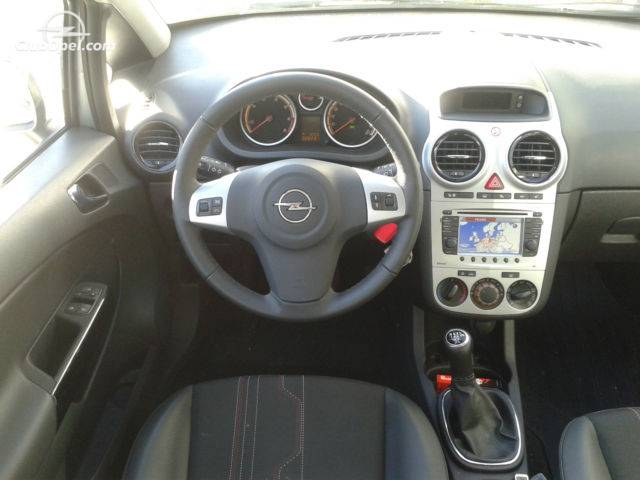

Tocmai am cumparat un Opel Corsa 1.3 CDTI Ecoflex (e din 2011, modelul Auto Start/Stop) si m-am indragostit de el! Inca nu am apucat sa-i fac poze, dar voi incerca in weekend-ul asta sa v-o prezint mai detaliat daca am timp.
Intrebarea mea e urmatoarea: are careva idee daca am de unde sa fac rost de harti pentru navigatie cu Romania sau Europa de Est? Este modelul cu touchscreen in mijlocul consolei, cu hartile actuale (cam toata Europa centrala, deja la Ungaria sunt doar vreo 2-3 autostrazi si Romania zero) pe card microSD. La reprezentanta din Timisoara mi-au spus ca nu au pentru modelele astea, sa incerc pe internet. Am cautat si pe internet, dar nu am gasit (pe site-ul opel.de nu au harti pentru Corsa mai nou de 2010 de exemplu).
Consola este ca si cea din poza

C ai tu acolo e un sistem after-market. Verifica cine la produs si intra pe pagina de web a lor, poate reuseati sa faci niste update-uri

Merci de raspuns, nu e after-market, e dotare optionala la modelele de dupa 2010. E din fabrica.
