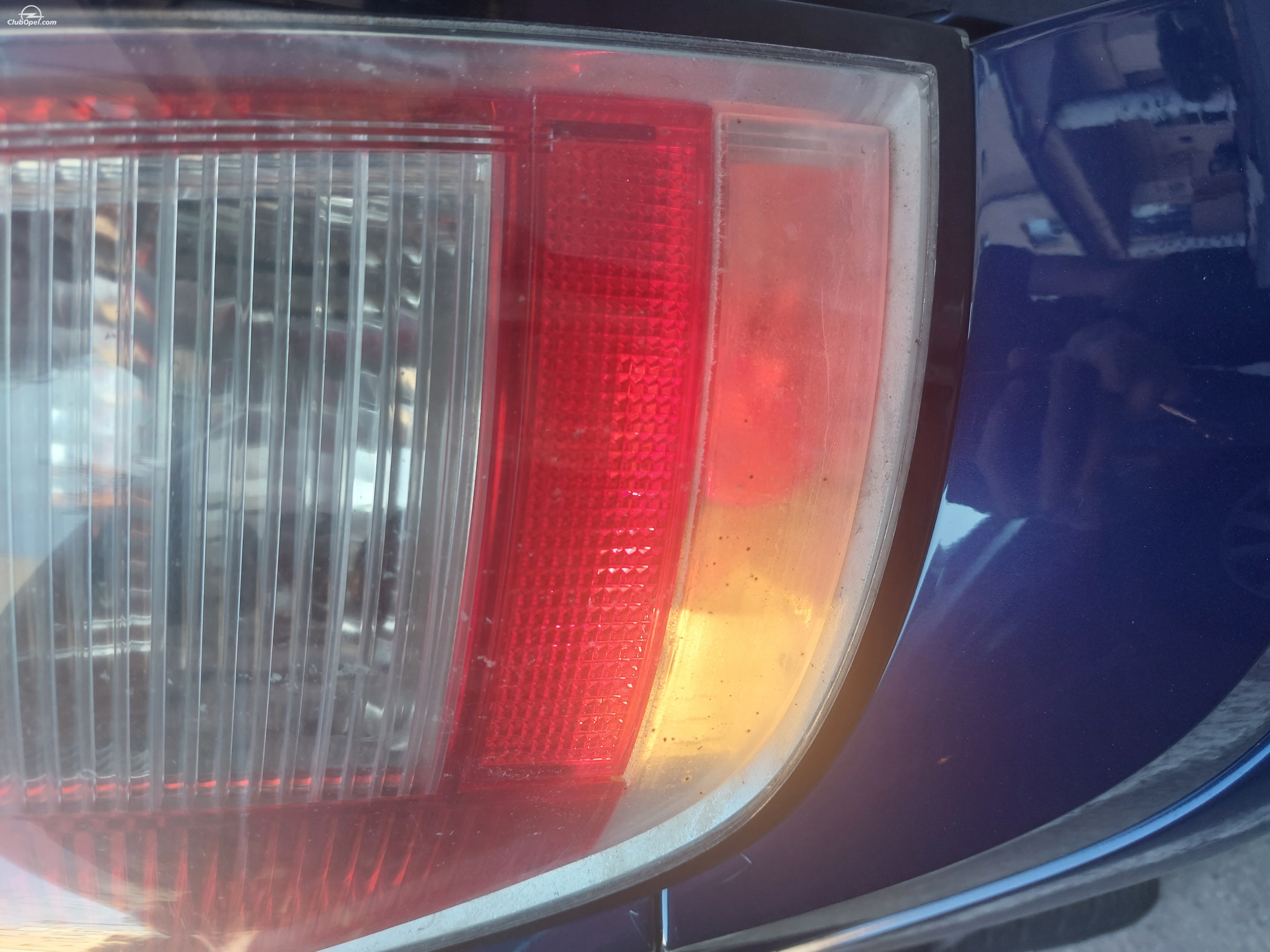

Buna ziua,
La lampa de ceata in spate am o problema. Cred ca din cauza triplei, in loc sa fie lumina rosie, aceasta se strecoara dedesubt si este mai mult alba decat rosie. Nu reusesc sa gasesc o solutie la aceasta problema. Toate becurile cu soclu BA15s sunt albe, iar cele rosii au soclul BAW15s, care este incompatibil. M-am gandit sa pun LED, dar este mult mai scump si nu vreau sa ma trezesc fara talon. Altcineva care are problema asta? Ceva recomandari?

1. Lãmpile sunt originale?
2. Cine ”se strecoarã dedesubt”?

Din ce vad eu acolo, as spune ca sunt doua variante:
- o problema fizica in acea tripla, o spartura / ruptura a peretelui despartitor dintre cele doua compartimente;
- o problema electrica (posibil si lipsa traseului de masa) si in actuala situatie, se aprinde si becul de mers inapoi.
Oricum arata destul de rau acea tripla, personal mi se pare ca ar fi suferit ceva "inundatii".
Treaba destul de simpla, desfaci 3 "piulite fluture", o mufa, dai tripla jos de pe masina, scoti blocul cu becuri si sa aprinzi atunci luminile, sa vezi care becuri se aprind si cand/cum. In acel moment o sa poti vedea si eventuale probleme fizice.
