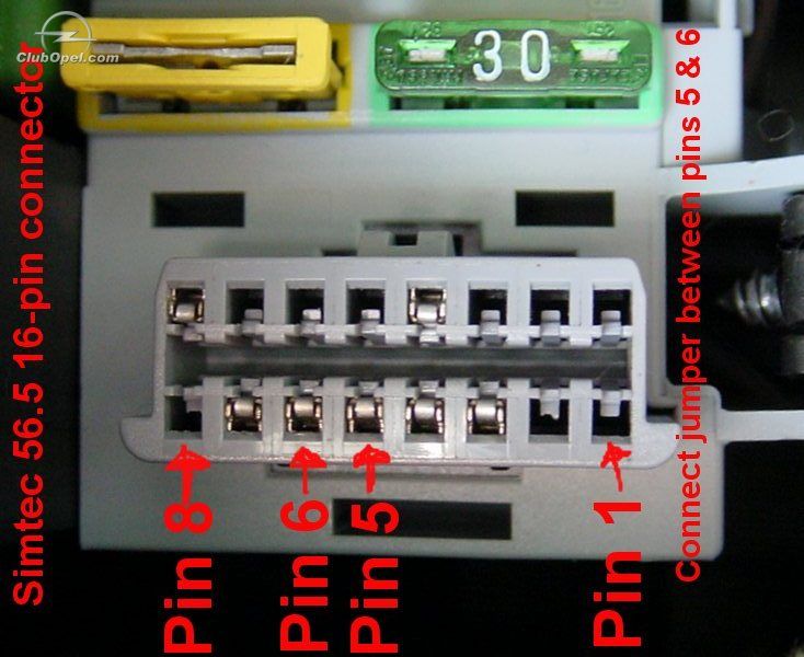

daca mufa de diagnosticare are 10 pini atunci foloseste metoda "agrafa" pe care o gasesti tot aici pe forum

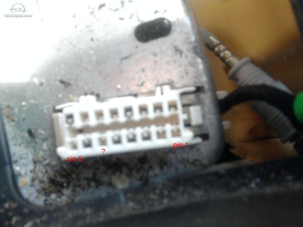

Bun, pentru inceput imi cer scuze pentru claritatea pozei (atat poate telefonul) si pentru limbajul de chat folosit anterior.
Am gasit mufa , are 16 pini dar acum am alta problema, lipseste pinul 6 , iar agrafa se pune intre pinii 5 si 6 , deci ? Ce pot sa fac in acest caz?

poi vezi ca tu ai OBDII la care merge sa citesti erorile cu metoda "pseudoagrafa" ("frana-acceleratie") cauta pe forum metoda "pseudoagrafa"

Am incercat deja metoda aceea si nu functioneaza, pun contactul in pozitia I apas frana si acceleratia la maxim apoi contact in pozitia II si nimic , am asteptat 5 minute si nimic.
