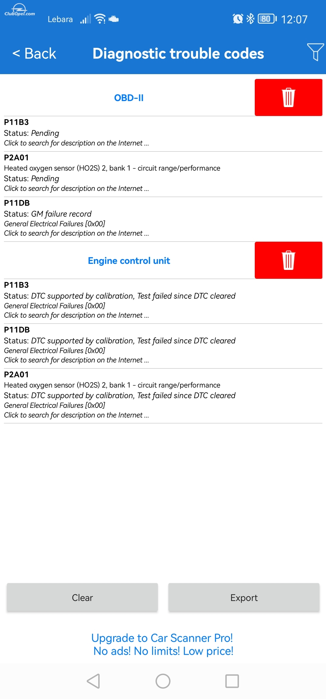

Salutare la toata lumea, stie cineva ce inseamna erorile astea?
In bord nu am nimic doar cand dau o scanare imi apar, le sterg si dupa vreo 5 zile apar iarasi, masine merge bine fara probleme. Au inceput sa apara erorile din iarna asta cateodata avea pornirea mai greoaie si aparea in bord "ESC SERVICE"

P2A01 Circuit sonda lambda
P11DB NOx senzor 1
Poti sa cauti dupa fiecare eroare in parte si vei gasi informatii.

Senzorul nox 2....scump...cati km are masina?

da am facut alt test si e de la senzoru nox, 130000 km are, da am aflat si eu ca e scump rau asta si cica pica destul de des, pe original undeva 500/600 euro
