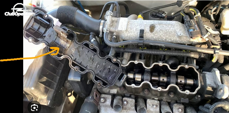

Ideea e ca am schimbat capacul de culbutori și acolo este furtunul acela care e legat de El și scãpa ulei pe acolo

GS4155 a scris:Ideea e ca am schimbat capacul de culbutori si acolo este furtunul acela care e legat de El si scãpa ulei pe acolo
Cand ai schimbat capacul, l-ai schimbat pt ca scapa ulei pe afara , nu in cilindri . Uleiul ala il pierdeai , nu il ardeai.

da , capacul acela l-am schimbat

(Daca mai exista vreo indoiala, nu are nici o treaba capacul ala cu problema ta.)
