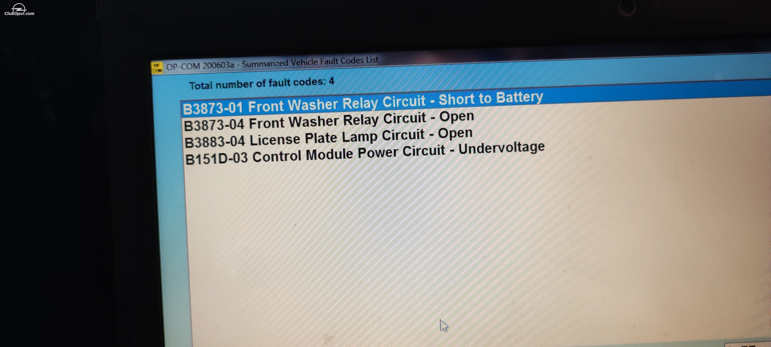

Update.... dimineața am aflat cu stupoare cã pe lângã cele nefuncționale de mai sus mai am ceva nefuncțional.: spritiera fațã și încãlzirea în oglinzi. Mã gândesc la modulul de confort. Cineva care sa mai lovit de așa ceva?

Pai verifica ,ca e simplu de ajuns la el . Partea dreapta a calului, se desface f.usor
Are sabia deasupra capului !
Tava de la radiatoare de ac si caldura este deasupra lui !😇

Cu opcom nu pot șterge aceste erori....
