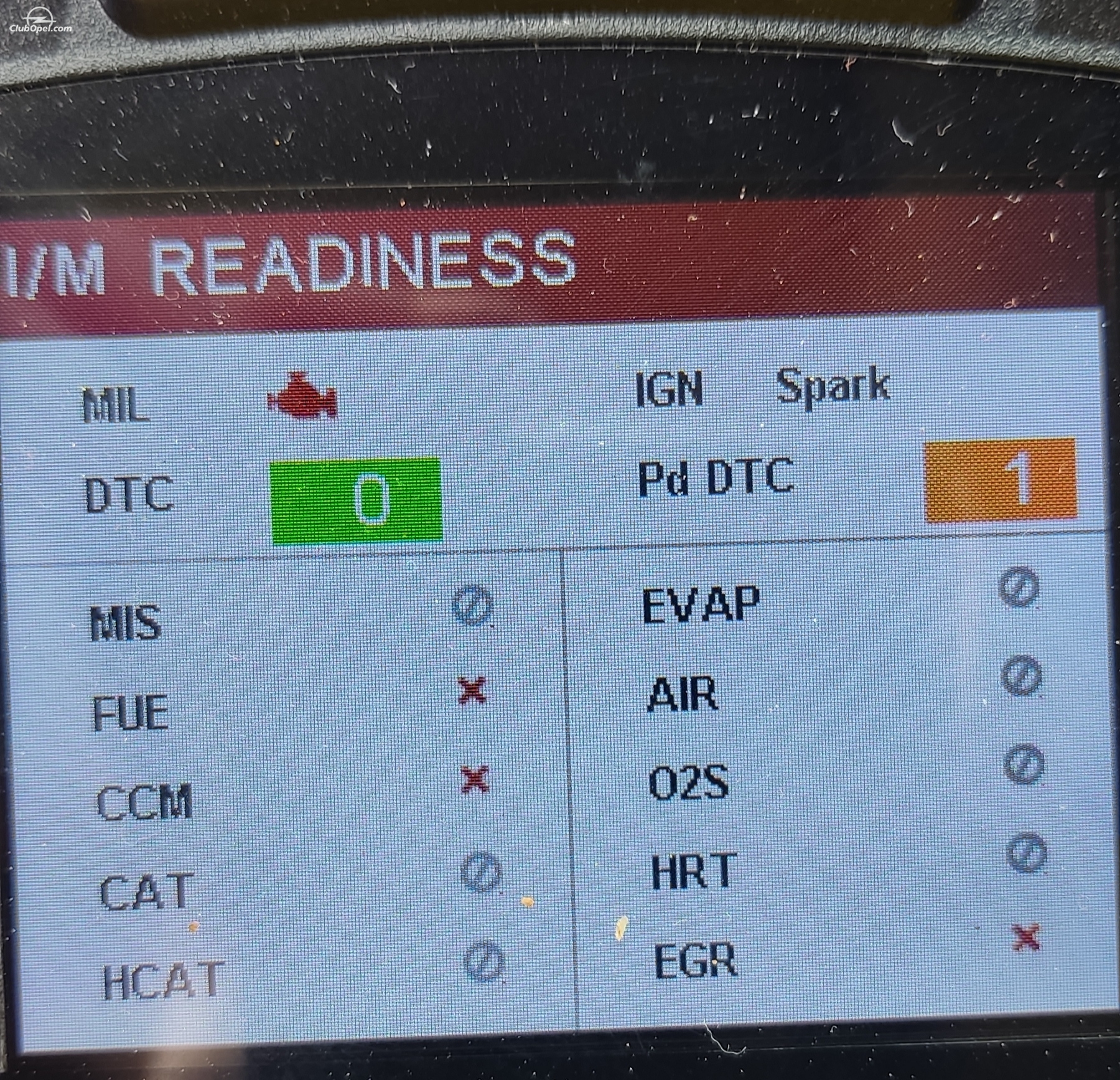

Salutare tuturor,recent sa aprins martorul cheie,odata cu acesta puterea motorului a scazut si acceleratia era la maxim 3000. Dupa test,mi-a dat eroarea P1109,filtru particule infundat,presiunea mare...etc. Am schimbat DPF-ul dar eroarea este aceeasi. Daca opresc motorul si repornesc se stinge dar reapare dupa 2-3 minute. A mai trecut cineva prin asta?
MODEL: Opel Vectra
MOTOR: 1.9 cdti 150 cp
CODURI EROARE: P1109
MODEL: Opel Vectra

Se vede ca nu este amator, oricum ... perfect atunci, mergi pe mâna lui si in continuare!
Pentru ceilalti colegi, care eventual vor gasi acest post (pentru a nu fi indusi in eroare), trebuie sa stie ca eroarea P1109 se refera la admisie si anume la actuatorul pentru clapetele de turbionare a aerului aspirat (la turatii mici).
Cat despre mecanicul tau si chiar tu, puteti sa cautati in continuare pe partea de evacuare si mai ales spre DPF. Nu de alta, dar nu imi permit sa contrazic un mecanic si nici pe "sponsorul" lui.
