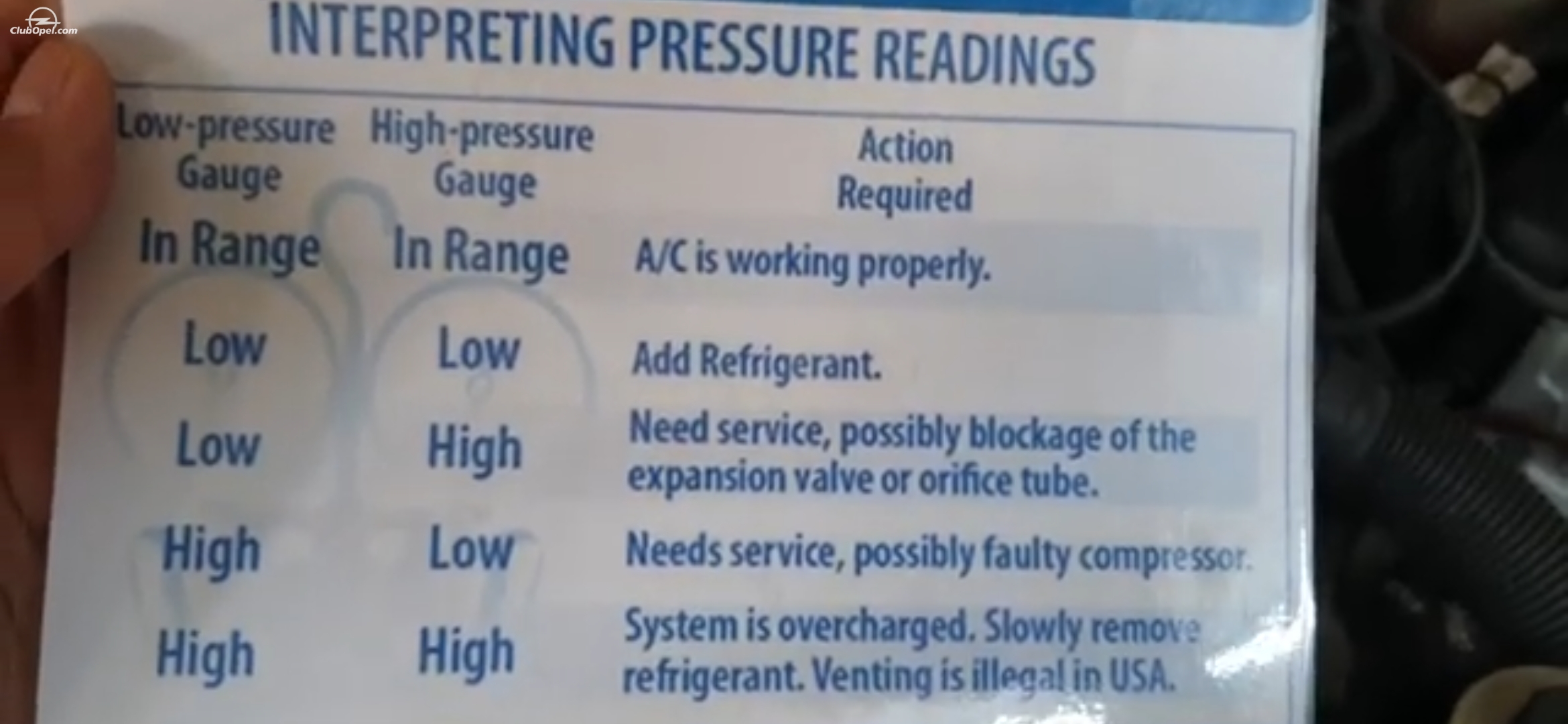

O cantitate mare de freon chiar si 30 g peste este o problema pt. ca , cu treapta mare la 2500 ture nu il poate raci si nu baga rece.
Cuplati ac in turatie de relanti si nu cand aveti chef , in 3000 de ture ca acum va este cald.
Nu folositi auto mode decat dupa ce s a racit in masina cat de cat.
O presiune mare in sistem inseamna o temperatura mare care trebuie coborata de radiator ai ventilatoare motor
Un radiator infundat( filtru) nu face fata si blocheza compresorul sau rupe ambreiajul.
Compresorul are valva si nu ambreiaj de cuplare.
Cu alte cuvinte compresorul se invarte tot timpul dar nu este in sarcina pt. ca pistoanele nu au cursa atata timp cat butonul Ac nu este apasat.
Mergeti la un atelier specializat numai pe ac, trebuie spalata instalatia, schimbat uleiul in compresor,filtrul sau condensatorul ac, proba cu azot 24 ore,,,dureaza 1.5 zile ceva profesional ,nu o plimbare la magazin.
Studiati problema sau adresati va unui service specializat numai in ac .
Evitati service care detine si un robot si mai baga ai ei "frenol". Exista un tabel cu presiuni de joasa si inalta in functie de ce temperatura este afara, nu incarci la gramaj si gata. Este complicat si nu oricine stie sa interpreteze ceasurile.
Ceva gasit pe net. Bafta!
