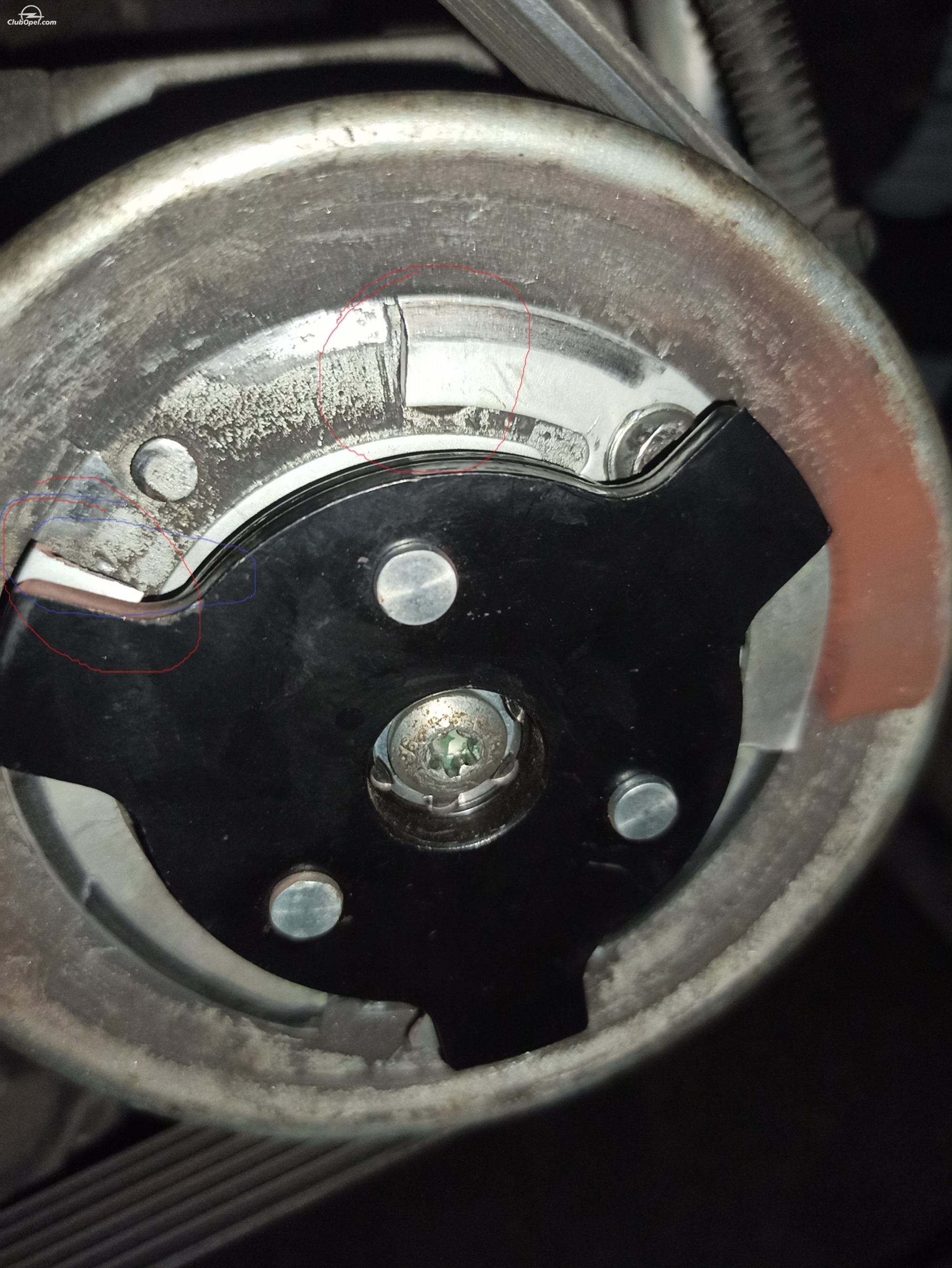

Salut, in prima faza in timpul mersului s-a rupt ambreaj fulie compresor ac, masina baiatului,nu a mea, se duce el la 3 (trei) serviceuri, aaaa trebuie compresorul schimbat ,ba mai mult uniii si mai escroci de la ilioara ai si alternatorul ars si ala trebuie schimbat...
Ma duc peste ei masor alternatorul=14,8 unde e ma ars? aaa ee iiiu se balbaiau, iau masina de acolo si caut pe net ce si cum, cumparam ambreeaj si il schimb PE MASINA, m-am chinuit putin dar am reusit, ok acum incepe partea SF!

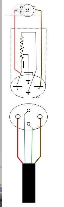

Pornesc motor si electroventilatorul pleaca treapa 2 ! nu vrea sa plece viteza maxima !
Motor cald scot mufa si masor , am ~13v pe mufa 2 sa ridica temp am ~13 v pe mufa 3 pornesc AC NU am voltaj pe mufa 1 , adica pe direct si viteza maxima...nu vrea.
Motor pornit, AC oprit, scot mufa de la senzor de la filtru aer =electroventilatorul turatie maxima dar aici inseamna ca ventilatorul va merge turatie maxima nonstop..
Rezistenta trepte Nu este arsa ,aia nu merge treapta 1 si/sau 2 pe cand la mine merg ...
Cine da comanda ventilatoruilui viteza maxima la pornire AC ?

Din acel desen, treapta cea mai redusa ar fi pe pinul nr. 3, treapta mijlocie pe pinul nr. 2 si treapta cea mai mare de turatie pe pinul nr. 1.
Treptele sunt comandate de catre ECU, in functie de algoritmii implementati.
Faptul ca nu este comandata treapta cea mai mare, poate fi datorat neindeplinirii conditiilor:
- pe partea de temperatura motor, probabil temperatura nu a ajuns la valoarea prescrisa pentru comandarea ei;
- pe partea de AC, probabil presiunea inalta transmisa de catre senzorul de presiune AC, catre ECU, nu a ajuns la valoarea prescrisa pentru comandarea ei.

A mers cu masina si a pornit Ac, a mers cam 20 min, a facut rece si a rupt iar ambreajul...
Deci AC a mers, a facut rece=presiune dar nu o pornit ventilatorul la turatie maxima...a facut supra presiune de a rupt ambreajul.
