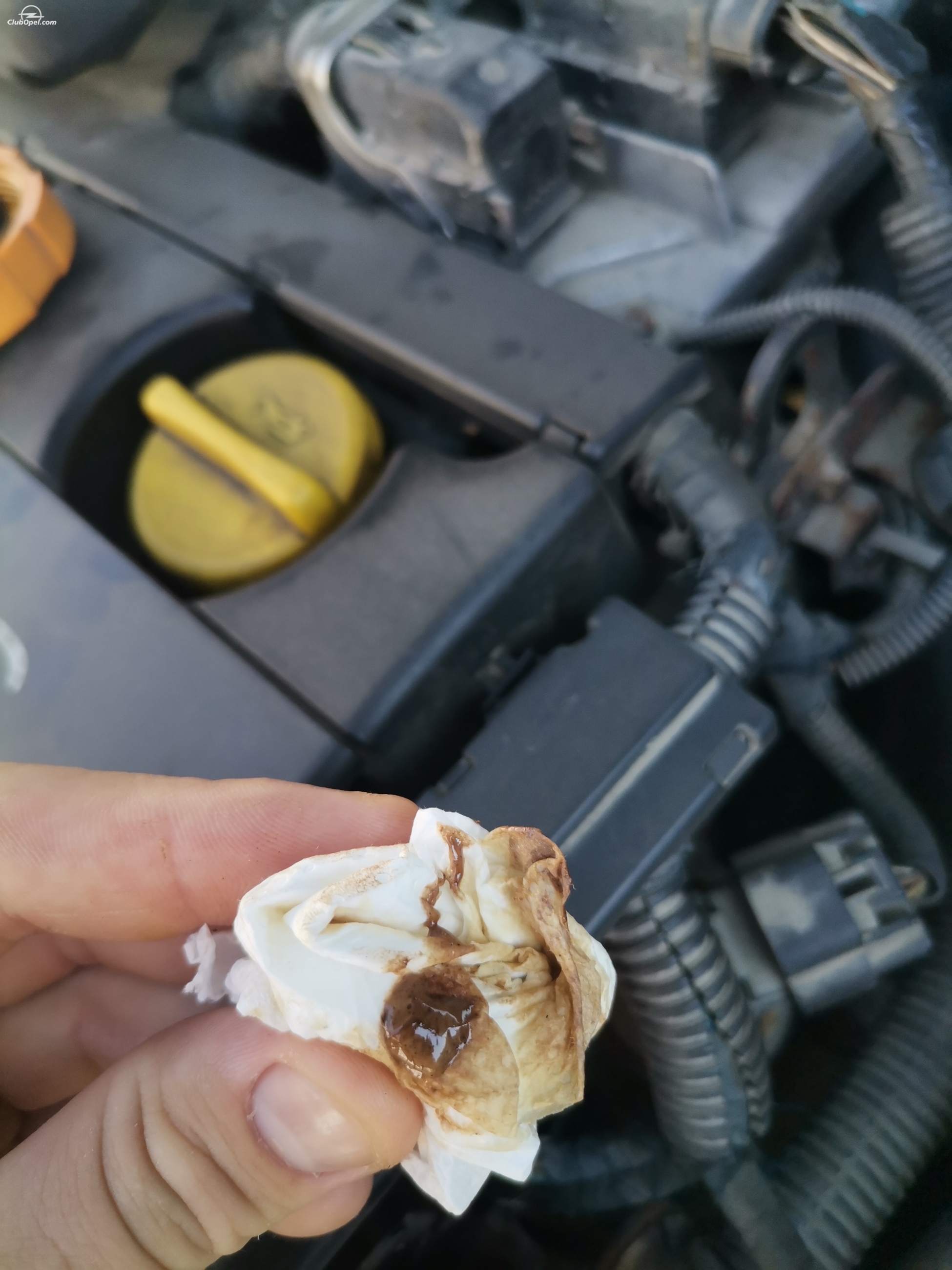

Salut, am si eu o problema la masina asta, acum câteva zile cand am desfãcut busonul de la vasul de expansiune am observat pe pereții vasului o spuma galbuie,galbuie - închisã in unele zone. Antigelul este curat lacrimã , doar pe pereții lui putina spuma.
De menționat ca ulei imi pierde pe la distribuție (o sa rezolv sambata asta, deja am dat comanda de semeringuri si silicon pentru baia de ulei), antigel imi pierde foarte foarte puțin (adicã merg 2 luni cu ea circa 3 4mii km si imi pierde 50-100ml maxim).
Am desfãcut azi iar busonul de la vas si am pornit mașina si nu imi baga bule de aer în circuitul de rãcire, altfel bãnuiesc ca facea bule in vas.
Am schimbat vasul de expansiune si furtunele anul trecut deoarece erau îmbãtrânite si vasul era fisurat.
Ceva idei? Sa se faca condens ceva? Bãnuiesc ca daca mi baga ulei in vas trebuia sa fie si antigelul contaminat si urat.
P. S. Nu are termoflot, pentru cei care aveți idei d astea.
Si inca ceva, cand am completat cu antigel am luat tot g12 dar sticle diferite, g12 roz dar erau alte firme.

Spuma a ce miroase? A gaze de eșapament? Sau se simte benzina mai intens?
Dacã mirosul este specific de ulei garnitura de distribuție este compromisã.
Comandã și garnitura de capac distribuție și înlocuitã atunci când desfaci acolo!
Garnitura de capac distribuție sã nu o pui cu silicon!
Sã faci și o spãlare a sistemului de rãcire și apoi înlocuit antigel.

Nu știu a ce miroase, n am mirosit. O sa revin mâine sa spun.. Insa i am spus mecanicului de garnitura asta si a zis ca n are treaba si ca o sa verifice el tot cand ma duc sambata.
Dar spuma din asta galbuie nu se facea de la condens? Asa parca am mai vãzut, m gândesc ca dacã era ulei se amesteca cu antigelul, nici pe bușon nu e nici macar o urma. E ciudat oricum, sunt mulți care sunt sigur ca au pãțit dar le e sila sa scrie rezolvarea..

Nu miroase a ulei, e vâscos într-adevãr dar pare sa fie antigel cu mizerie. Am fost si la mecanic si mi a spus ca e glicerina din antigel sau am amestecat mai multe tipuri de antigel sauu antigel prost.
