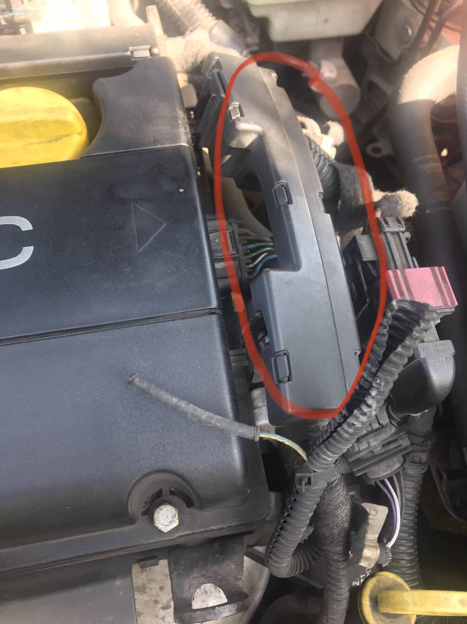

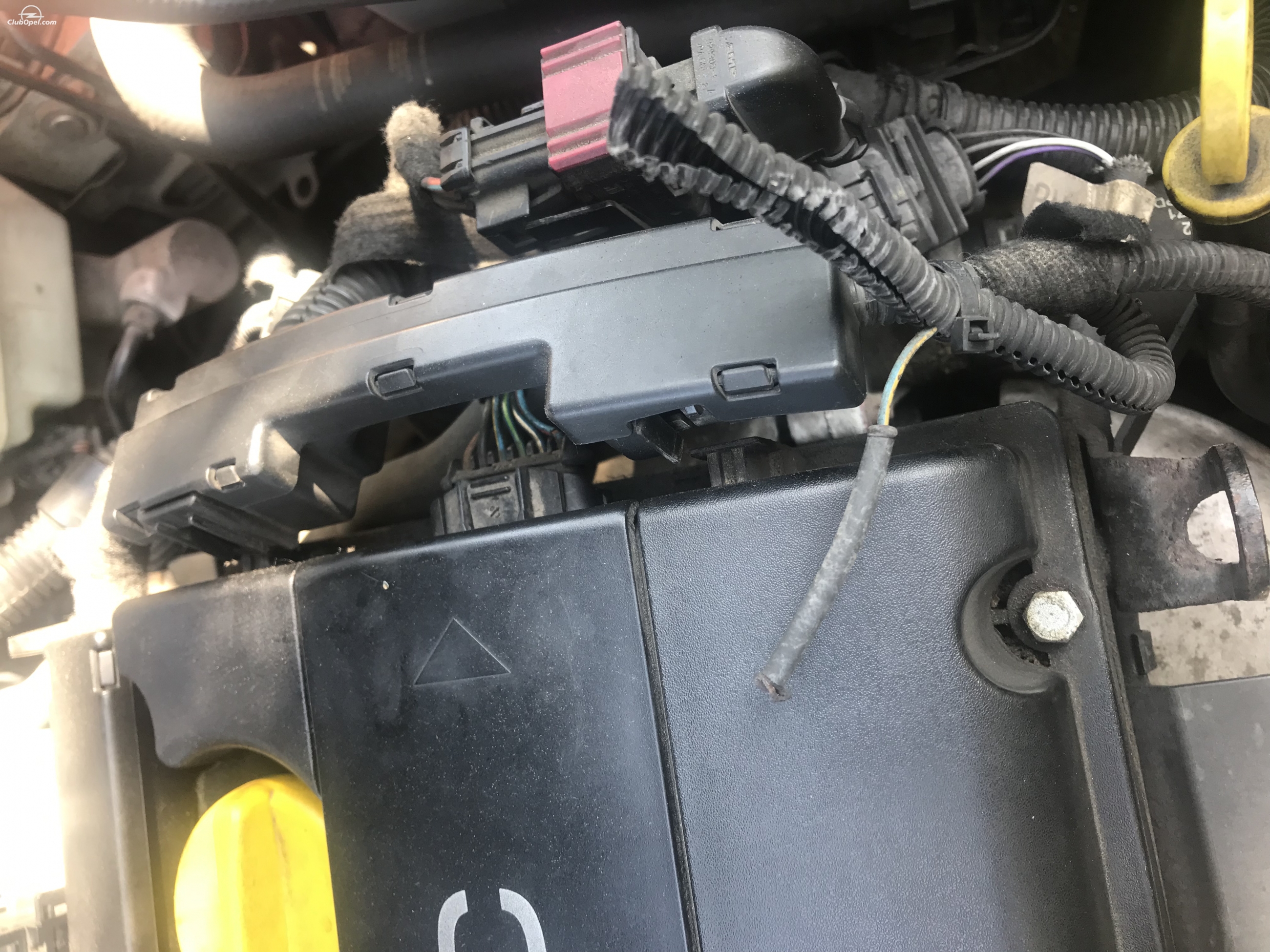

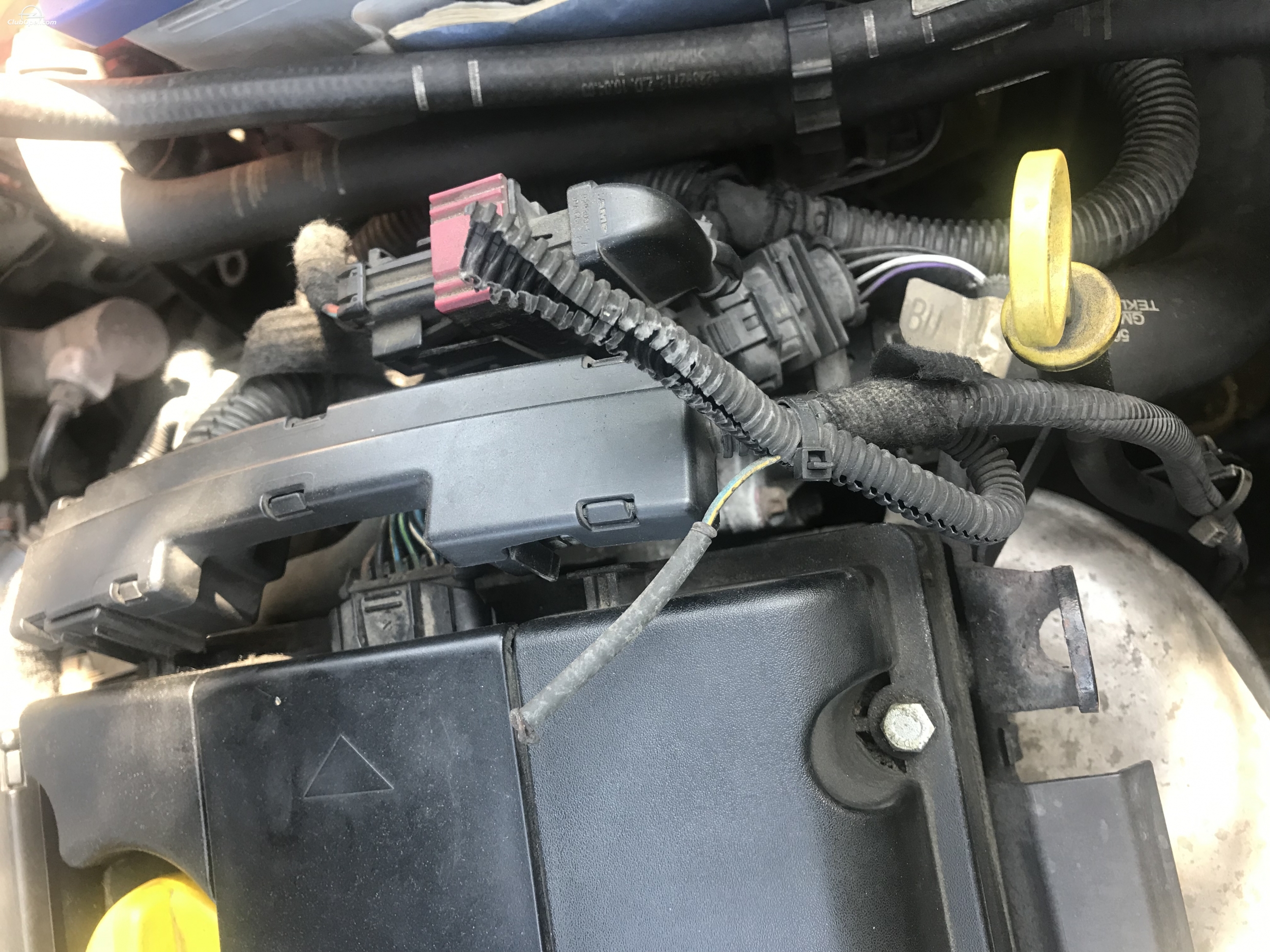

Salut tuturor.azi umbland pe la compartimentul motor am gasit un fir care este intrerupt si izolat dar nu stiu ce ar putea fi.ar putea cineva sa imi dea o sugestie?multumesc
Am desfacut aceasta bucata de plastic si vad ca trece pe acolo acelasi fir cu aceeasi culoare
MODEL: Opel astra h 2004
MOTOR: Z16xep
LOCATIE: Italia
MOTOR: Z16xep
LOCATIE: Italia

Careva dintre colegii cu mai multã științã ne spune ceva despre firul verde cu galben din cablajul motor Astra H 2004 z16xep, cel din fotografiile atașate, din zona aferentã conectorului bobinei de inducție. Eu cred cã este de la senzor presiune ulei, dar nu conteazã ce cred.
Mulțumesc anticipat pentru rãspuns!

Daca firul este albastru cu banda galbena (pentru ca nu s-a spus, doar putem vedea asa ... vag), ar putea fi:
- fir pentru comanda bobinei de inductie, care se afla sub acel plastic, dar nu cred ca este acela;
- fir de la senzorul de presiune ulei. Cred ca despre acesta ar fi vorba.
Asta se poate verifica simplu.

Salut baieti.Sebage eu am lovit baia acum cativa ani in urma si am mers cu masina cativa km asa si imi aduc aminte ca mi s-a aprins martorii de la presiune cel cu rosu si de la ulei cel cu galben.Acum stau si ma intreb care ar fi cauza ca acel fir e asa in plus,sa fi facut niste mecanici vreo smecherie atunci cand am avut acea problema sa numai fie vreo problema cu martorul de presiune?Masina merge nu am avut probleme cu ea de atunci de cand am rezolvat problema cu baia de ulei.Cum as putea verifica daca e de la senzor?sa desfac plasticul cprin care trec firele si sa vad daca este firul?
Stima!
Stima!

Sub filtrul de ulei este o mufa care banuiesc ca e cea de presiune de ulei si se vad 2 fire care ies din ea,practic firul coboara pe langa joja si e acoperit de un tub din plastic,firul ala galben cu albastru e izolat se vede ca din fabrica ca la extremitati are pus silicon.Martorul de presiune ulei cel cu rosu se stinge ultimul impreuna cu cel de la noxe(cel care se aseamana cu un elicopter si se afla in ceasul de kilometraj)
Stima!
Stima!
