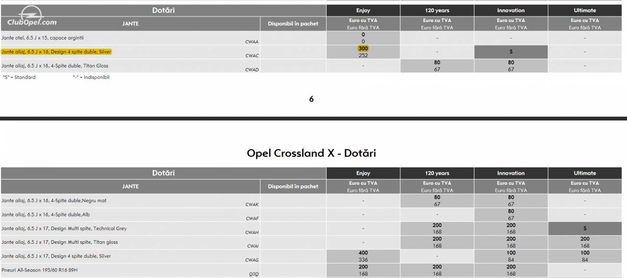

Da. Scrie în CIV 15".
Scrie negru pe alb Anv. opt. 195/65 R15 91 T, 205/60 R16 92 H și 215/50 R17 95 H.
Livrata a fost cu 195/60 R16 89 H.
Scrie și în manual la Date Tehnice -> Presiunea în anvelope.
Modelul Enjoy chiar se livreazã jante de oțel de R15.

Livrerea este cu ce alegi în configurare.
  • ews
  • Mesaje scrise: 49
  • Masina: Crossland X 2019
  • Cont inregistrat: 11 Mar 2019
Din ce stiu, pe Innovation vin standard
