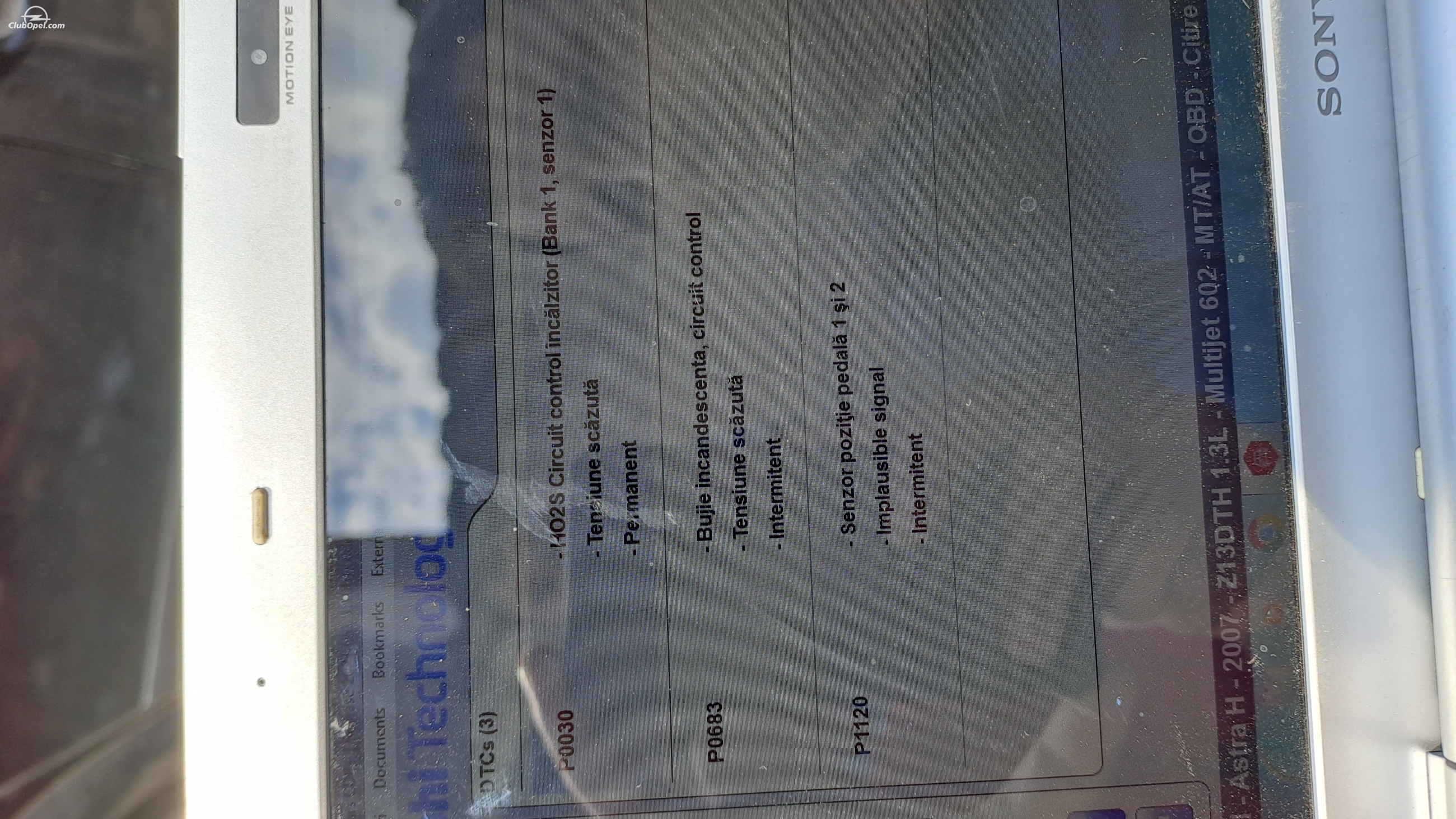

Salut...ați zis sa revin cu un rezultat de la tester...ma poate ajuta cineva si pe mine ?

Pânã îți rãspunde cineva concret la problema ta, ai putea sã faci câte o cãutare (lupa din dreapta sus a paginii) pentru fiecare cod in parte sã îți faci cât de cât o idee despre ce cauze ar putea fi.

De verificat pentru:
P0030 - Sonda lambda, siguranta FE26 (de pe UEC), mufe / fire de la sonda pana la ECU ... nu as vrea sa introduc si ECU in posibilele cauze;
P1120 - cel mai frecvent la Astra H, mufele UEC (trebuie scos UEC, curati pinii cu spray de contacte si remontat), nu ar strica acelasi tratament si in mufa de la senzorul pedalei si poate chiar si in mufa ECU;
P0683 - siguranta FB de 80A, din panoul mic cu sigurante mari, de sub capota, modulul de comanda pentru bujii (releu bujii) si poate una dintre bujiile incandescente.
Altfel de ajutor ... cum?
