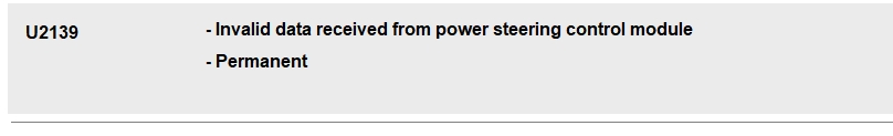

Salut , recent am inlocuit pompa servo (tin sa mentionez ca masina a stat cam 4 luni) dupa aceea cand am dat sa pornesc masina , bordul , martorii si casetofonul functionau dar nu invartea . Am inlocuit electromotorul cu unul nou dar tot nu invarte din contact (pe direct electromotorul invarte dar motorul nu porneste) . Am pus testerul (Autocom 2017 rev.3) pe el dar nu se poate conecta . Am dat pe tester sa caute cu ISS (Inteligent Smart Scan) si mi-a gasit doar o singura eroare aceea fiind cu codul U2139 "Invalid data recived from Power Steering Control Module" . Dar pe scanarea clasica nu ma lasa nici cum sa ma contectez . Ce am mai incercat a fost sa deschid schema cu sigurante si sa le verific pe toate (fata + spate) , inlocuite chiar cu unele noi dar degeaba , tot nu porneste . Astept idei , sfaturi , pareri ! Multumesc Anticipat!

Ceva relee, siguranțe arse sau oxidate.
Sub capota motor în cutia neagrã relelee le scoți câte unul, siguranțele pot fi verificate direct în soclu cu aparatul de mãsurã sau lampã.
Revii cu detalii!
Cine a meșterit la servodirecție o fi conectat totul corect?

Salut. Am avut si eu parte de aceasta pațanie. Am ajuns sa stau mai mult cu masina la electrician din cauza ei. Dupa spusele electricianului s-a ajuns la concluzia urmatoare: ECU sau tabloul de sigurante. Dupa ce am pus masina pe tester cu noul ECU a pornit la sfert de cheie cu baterie noua. Isprava asta te ajunge in jur de: 300 de lei ECU+300 de lei de clonat toate datele de pe cel vechi pe cel nou + manopera la electrician.
