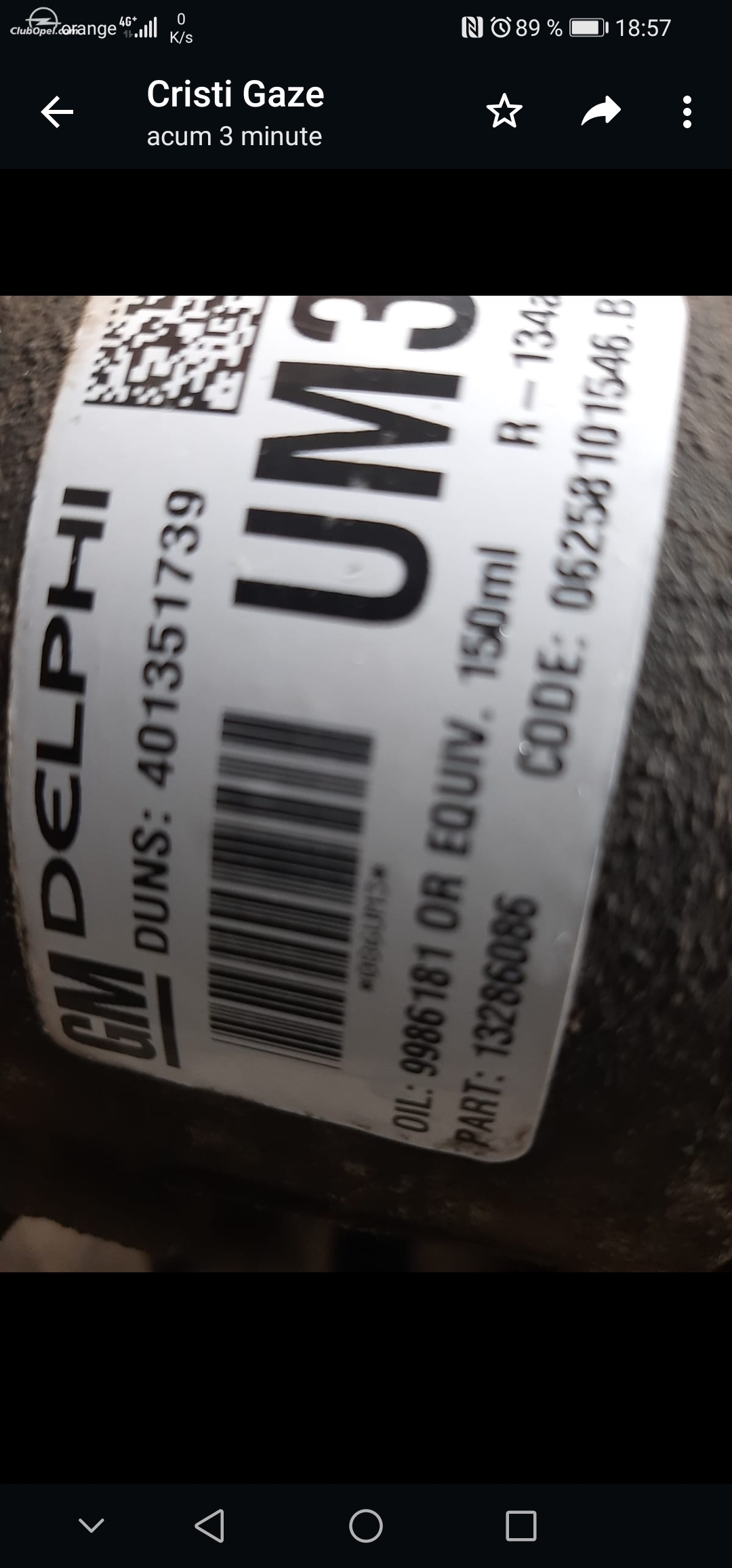

Ma poate ajuta cineva cu, codul bobinei de la compresor
Am mãsurat la mufa ajung 13.1 v atunci când întru în meniu și pornesc clima
Deci clar este bobina

Bagã seria vin aici și afli singur :
https://opel.7zap.com/en/car/
Succes!
  • Mesaje scrise: 7,409
Cod bobinã:
GM 93181006.

Poate ajuta pe cineva pe viitor, codul este NRF38420
Am dat-o jos și am mãsurat o altfel nu aveam cum nu a știut nimeni codul sigur 100%
