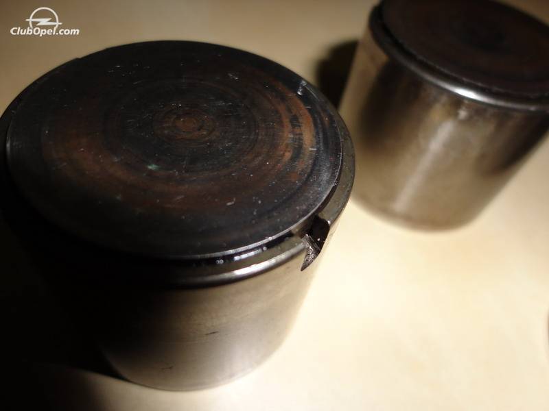

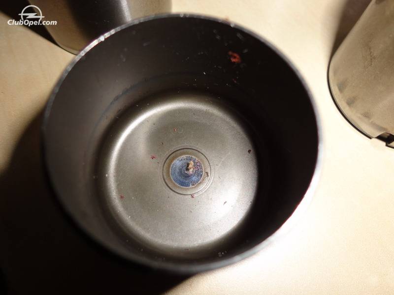

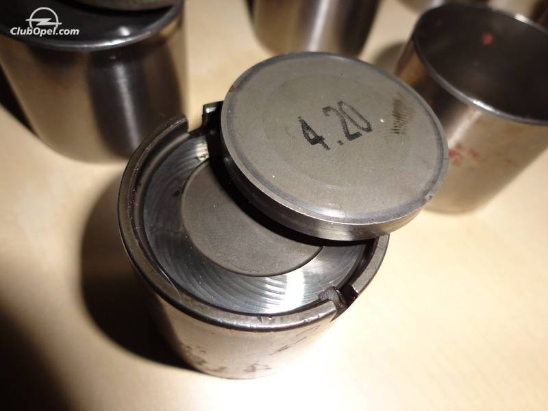

arata si mie unde este supapa hidraulica pe tachet
aici ai reglaju la tachetii motorului tau,intelege si un copil de clasa a 3 a
https://www.clubopel.com/viewtopic.php?t=94465

Salut baieti , respect mecanicilor de pe club, am si eu o problema , am scos tot de pe motor pentru ami schimba supape, tacheti, garnitura chiloasa, suruburi harnitura chiloasa, distributie, etc , dar am intampinat o problema la care nu m-am gandit inainte : am schos tachetii fara sa respecr ordinea lor numerica si nu stiam ca au pastile o anumita dimensiune pentru reglaj. Ma poate ajuta cineva cu un manual de instructiuni cat este admisa rezonanta de la pastila pana in axul cu came ? Multumesc frumos .
