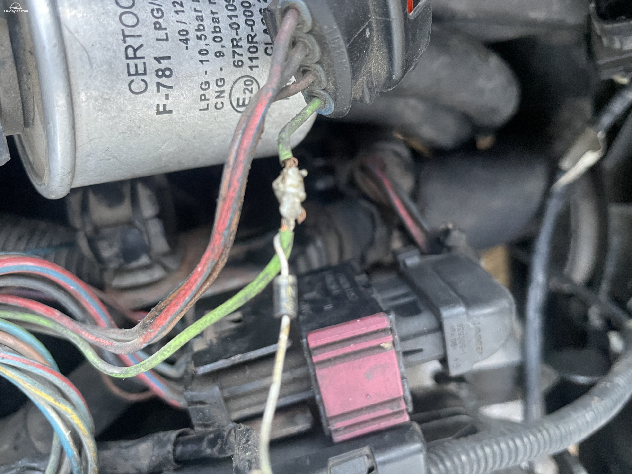

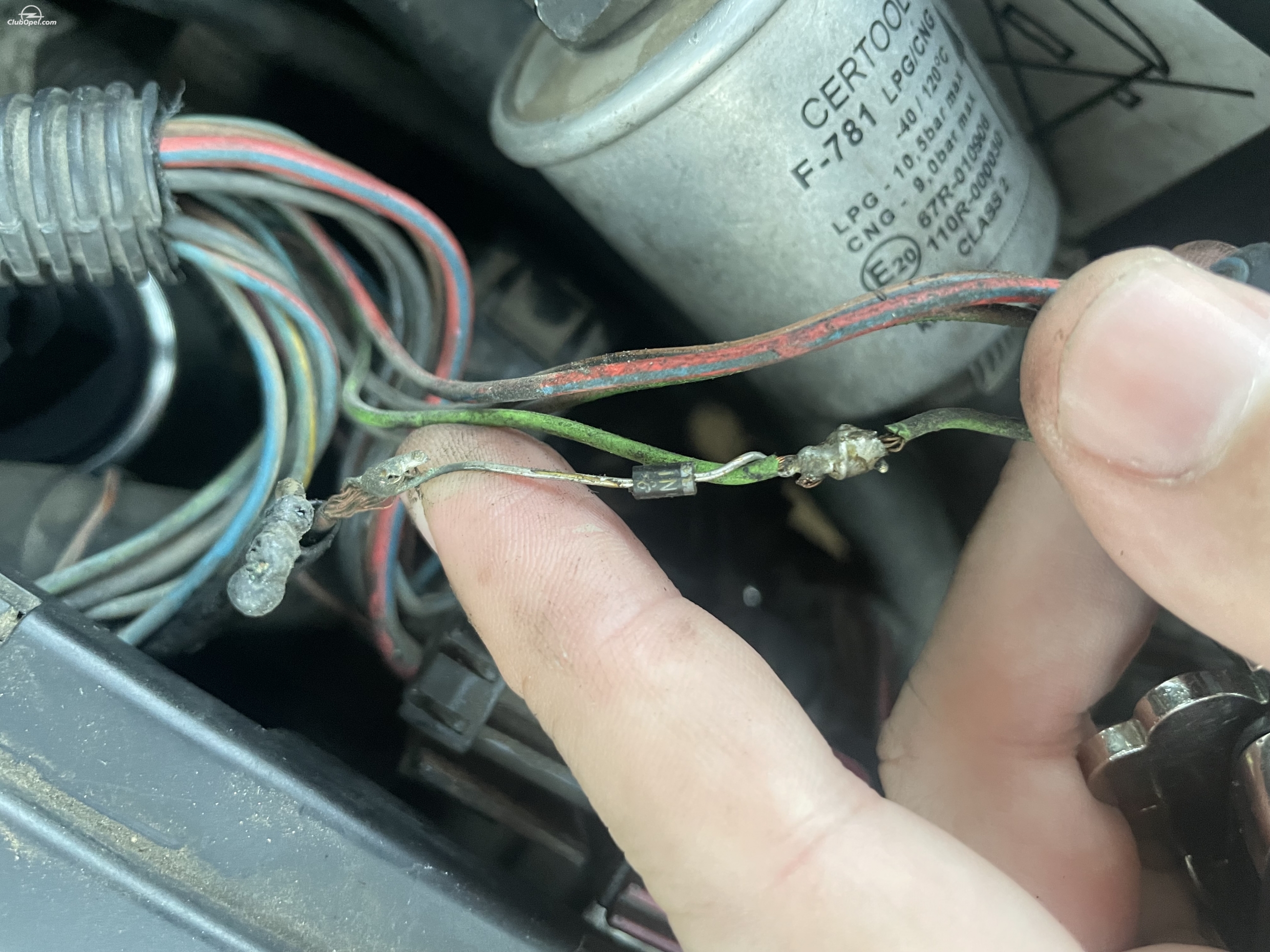

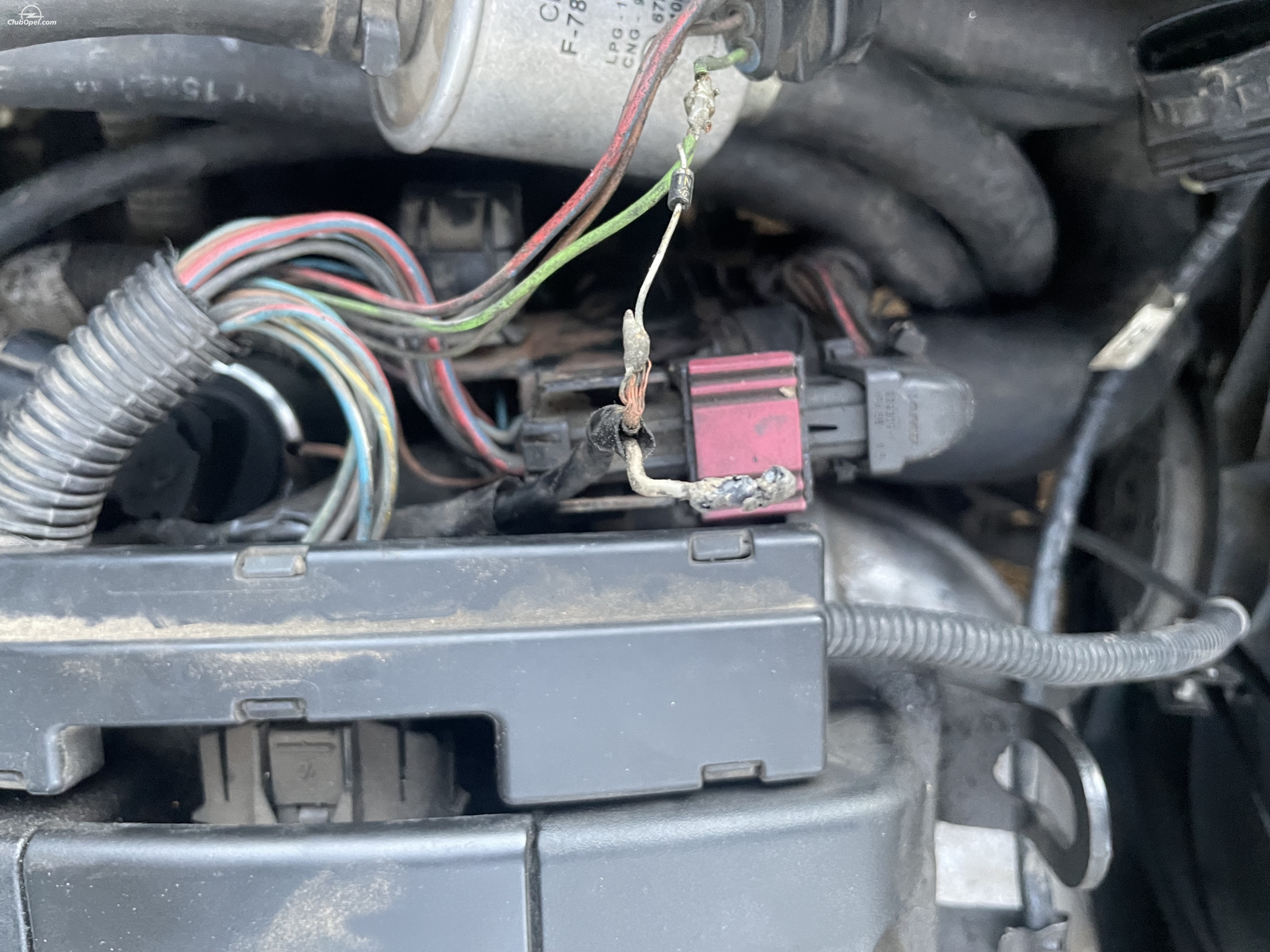

Posibil sa fie de la sonda lambda si sa o schimb și pe aceasta? M-am uitat pe cablajul sondei lampa și am vãzut ca are un fir tãiat, iar pe unul este pus un fel de rezistor, nu știu nimic de ce s-a întâmplat acolo, asa am cumpãrat mașina(atașat poze). Menționez ca mașina are și instalație GPL, care nu merge momentan, de la service gpl au zis sa rezolv prima data problema la mersul pe benzina.

Intreventia de pe cablajul sondei lambda ce poate sa fie? Pe circuitul sondei lambda este un fir tãiat, iar pe un fir este cuplat un mic rezistor, se poate sa fie ceva ce tine de partea electrica a instalației GPL?

Mie îmi pare a fi o diodã, poate greșesc...
Taie piesa electronicã și refaci continuitatea firelor! Eventual prin cositorire, dar evitã lipiturile reci!
Protejeazã cu varniș lipiturile.

Din cate vad eu, nu este taiat vreun fir din instalatia originala, deci nu va trebui refacut nimic. (eventual taiat/desprins firul ce duce spre instalatia GPL)
Acea dioda, pare ca doar preia "semnal" de pe firul (verde) al sondei Lambda si probabil il transmite catre instalatia GPL.
Mai vad un alt fir, care pare rupt din alta parte si probabil vine tot de la instalatia GPL.
