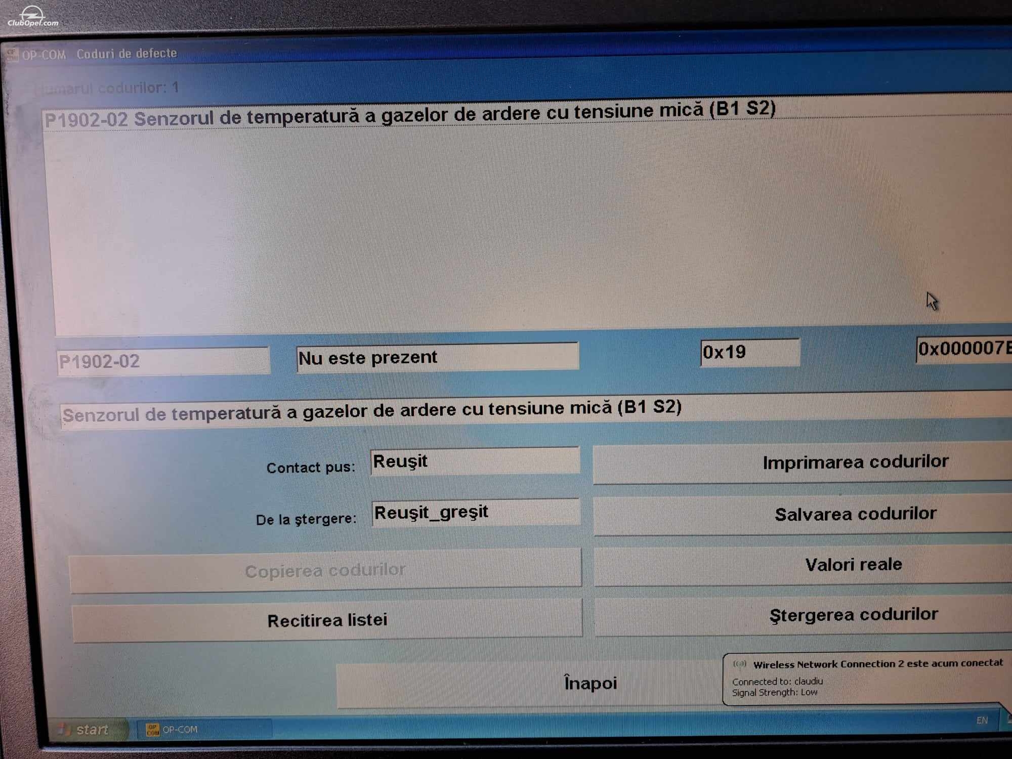

Saluatare ieri am intampinat o problema,pe autostrada la 140km/h mi se aprindea si se stingea martorul masina cu chieita fara sa o plafoneze masina in cauza fiind un vectra c 1.9 120cp.Pe tester a dat eroarea p1902-02 si a putut fi stearsa.

Adaug link catre topicul lui ToX pe tema asta pentru mai multe detalii despre cablul respectiv:
P1902-05 egt voltage high
Daca P1902-05 inseamna "voltage high" presupun ca P1902-02 ar insemna "voltage low"? caz in care putem vorbi de un senzor defect? Sau sa fie vorba despre celalalt senzor?
In primul SS nu se vede clar, eventual daca ai putea sa-l reuploadezi la o calitate mai buna sa se vada ce scrie.

Ma refeream la imaginea asta:
E prea pixelat totul, daca mai ai imaginea in original (dimensiuni mari), incearca s-o uploadezi pe aia.
